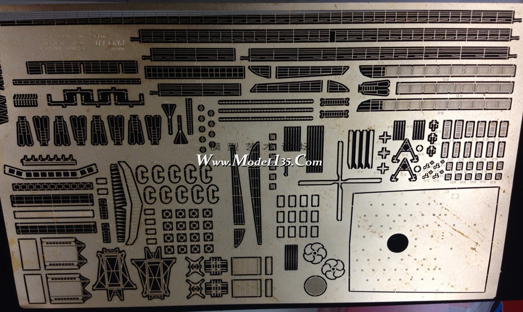

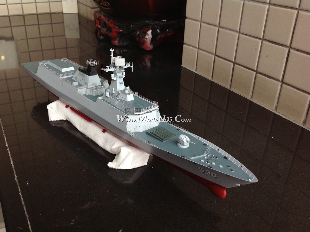

054A护卫舰去年做过一艘,此次重做,最看重的是这套舰配的PE很多,除常规的栏杆雷达之外,还配了
很多小部件,这对现代军舰模型很重要,这些小部件使做完的模型细节丰满,就是栏杆扶梯它也开出扶手和中国

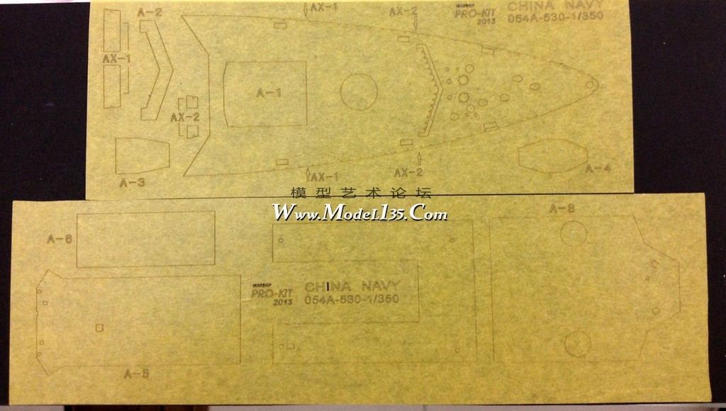

军舰特有的支撑杆,且硬度适中,整套pe除舰艏挡浪板稍有难度,其他均没有太大难度;另外,专用的遮盖纸提高遮盖效率
对急于求成的我很是受用。

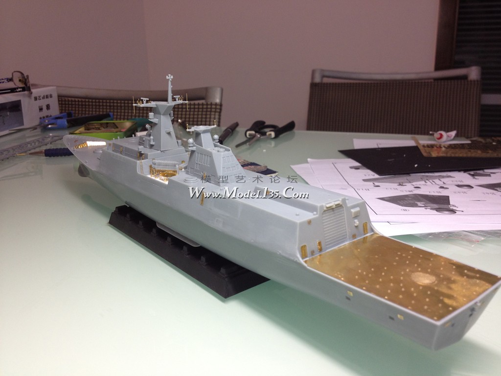

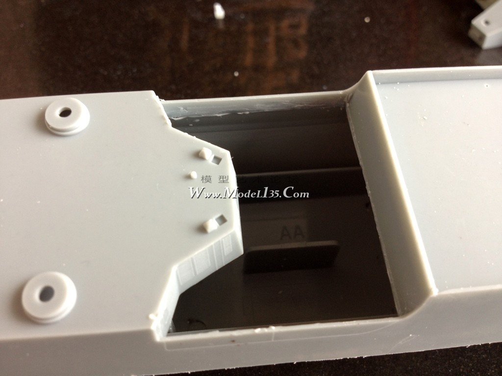

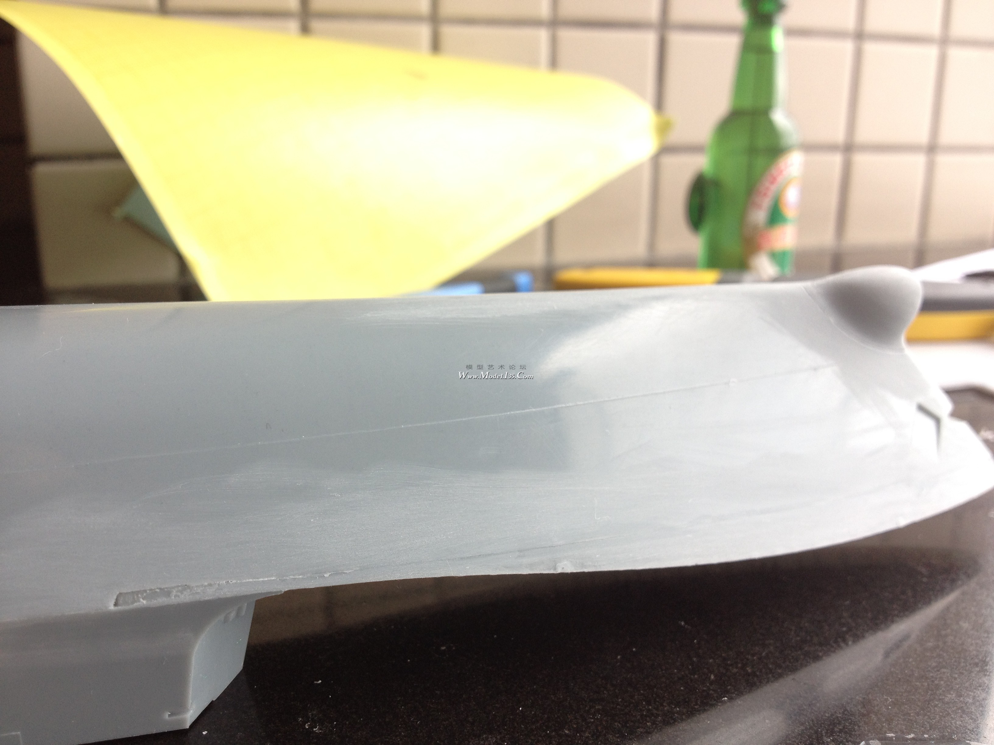

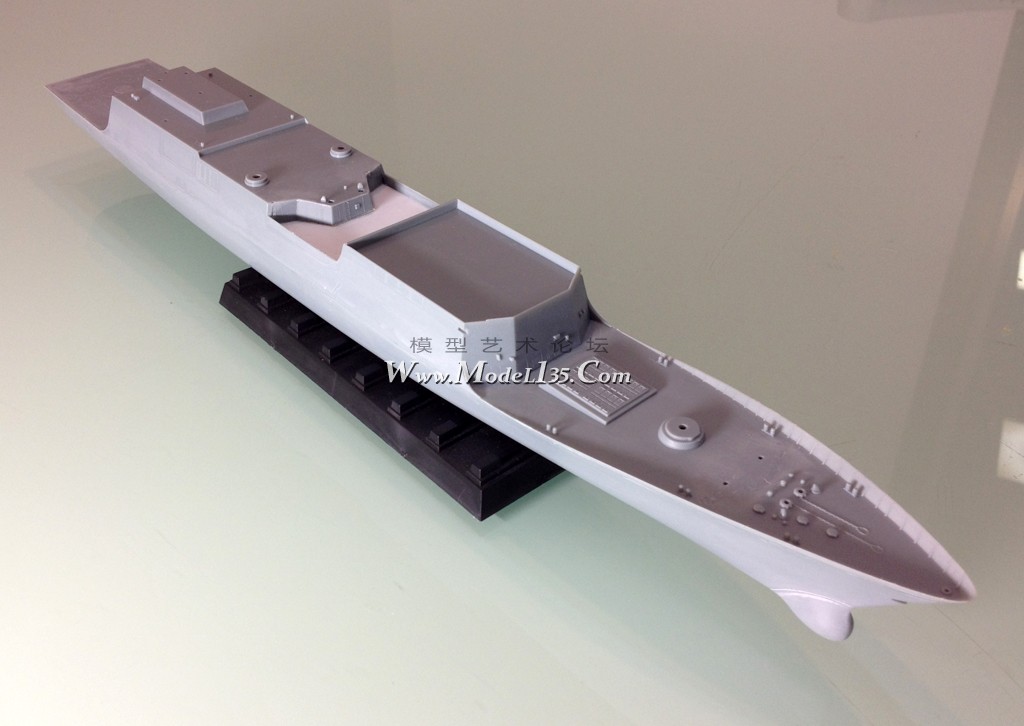

组合少有问题,之有艏甲板末端与船体结合部应削去0.5MM,才能使舰桥与船体完美吻合
整个船体除此处需要补土外,均不需再补土

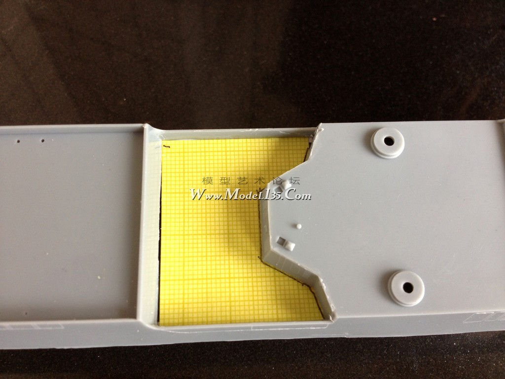

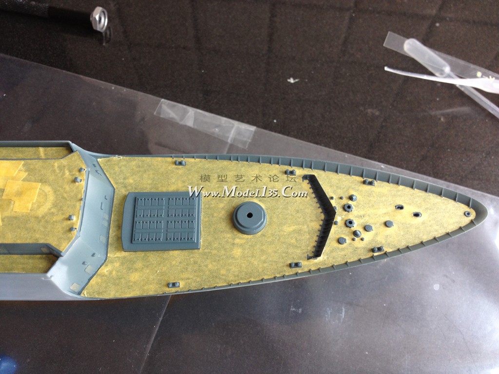

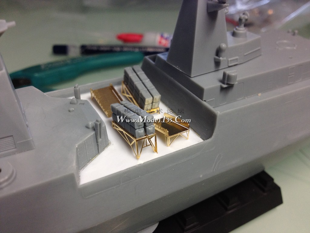

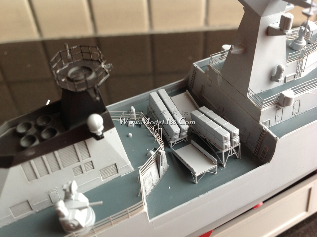

中部甲板原板件有挡焰板,为省事直接切掉换用胶板
此处记得按说明上的提示先将垂直面的部件装好,我习惯用坐标遮盖纸定位切割

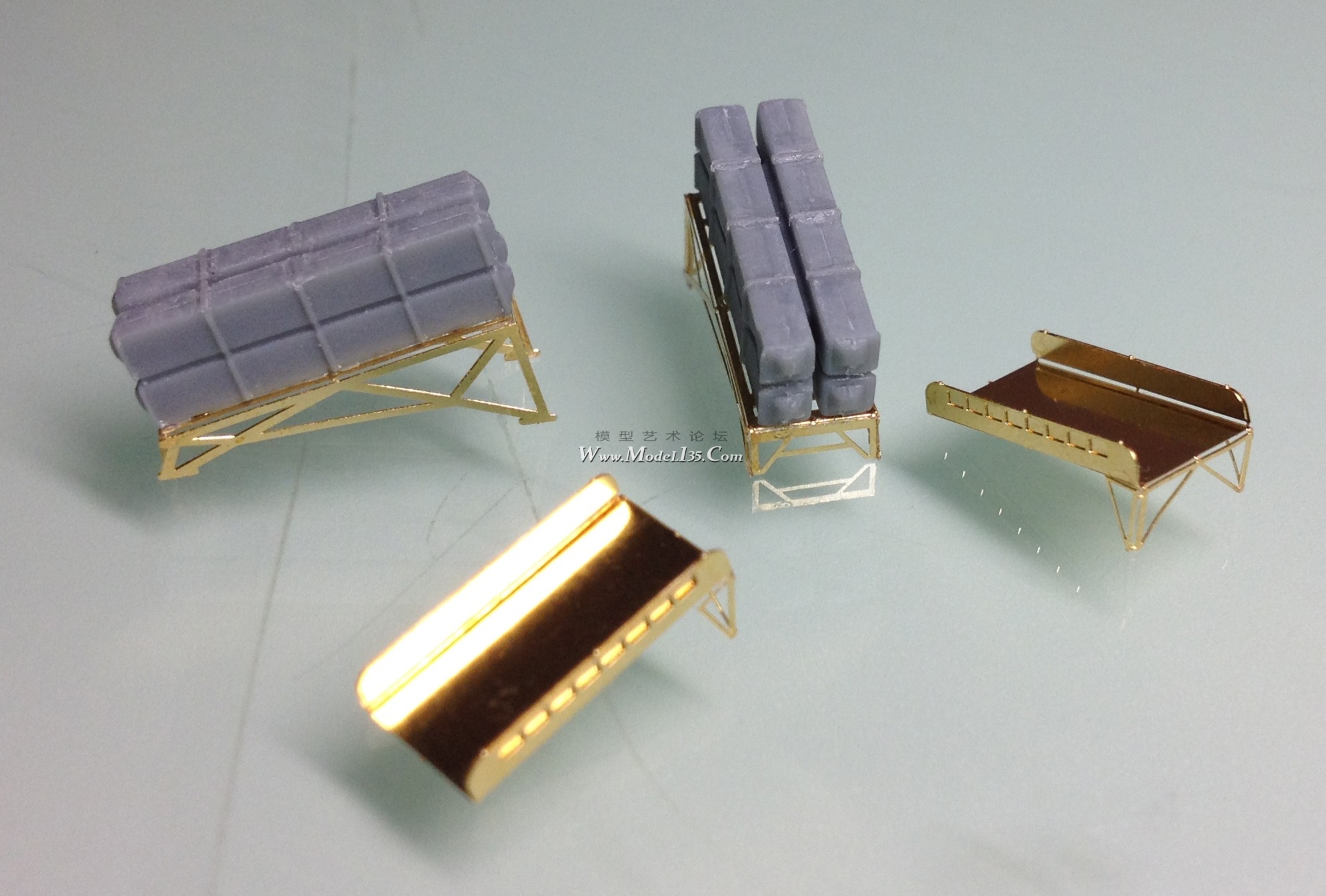

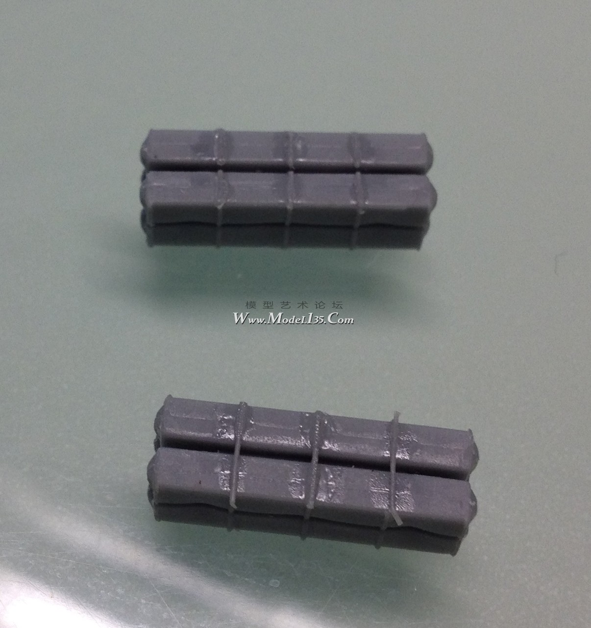

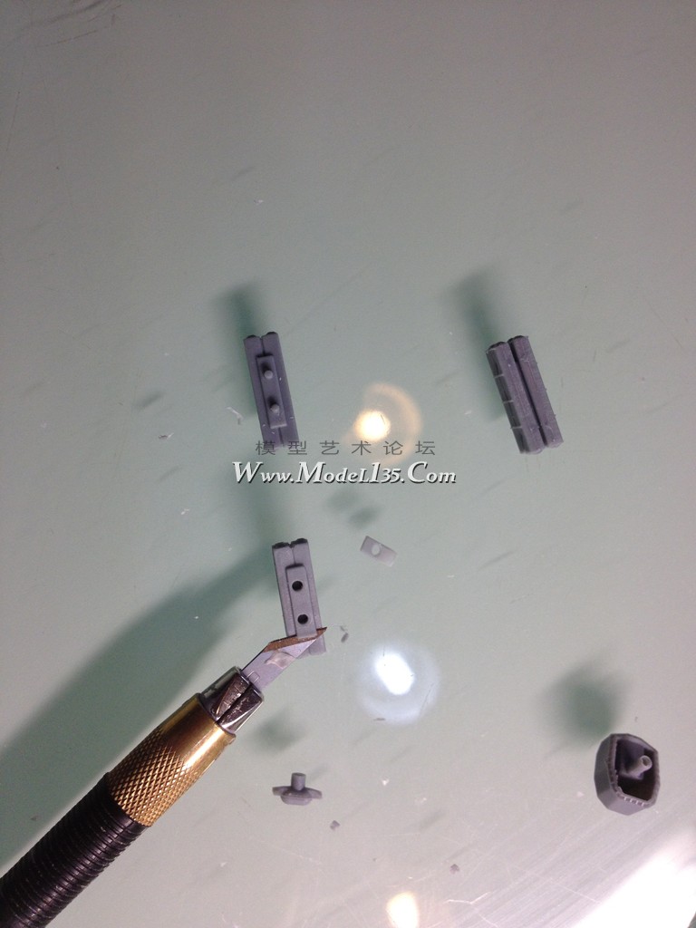

反舰导弹需这样处理一下,免得间隙太大
顶面按侧面的纹路用流道丝加三道加强筋
最后发现由于前面切掉的那个厚度,使得支架宽于弹箱
就位

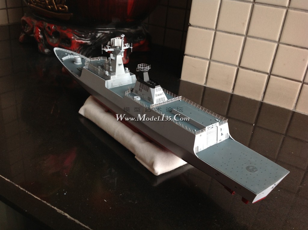

后甲板用pe覆盖

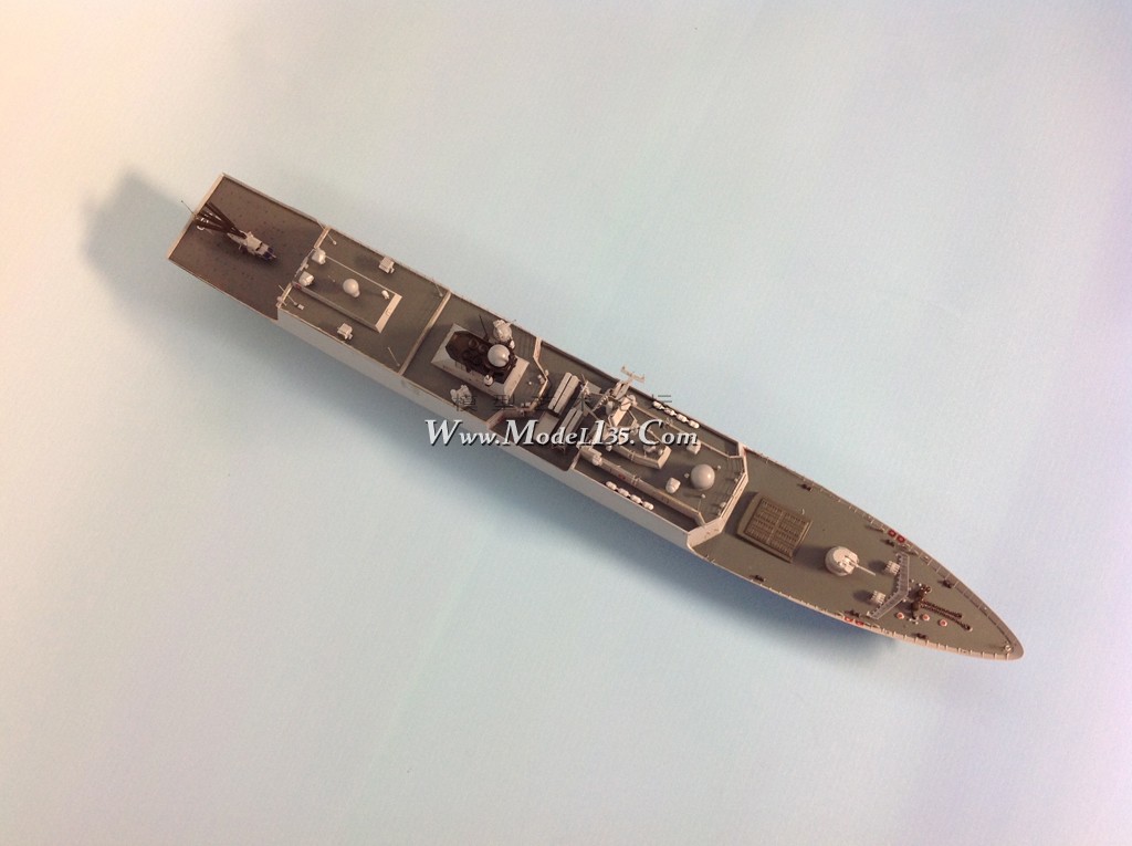

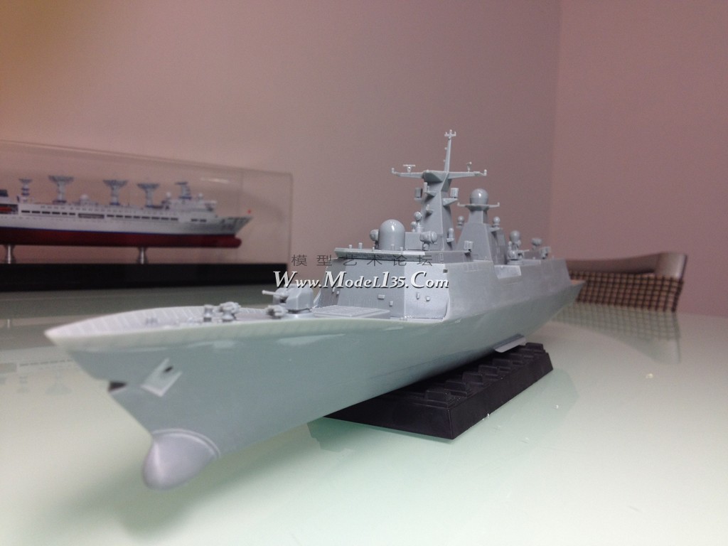

素组效果,耗时6小时

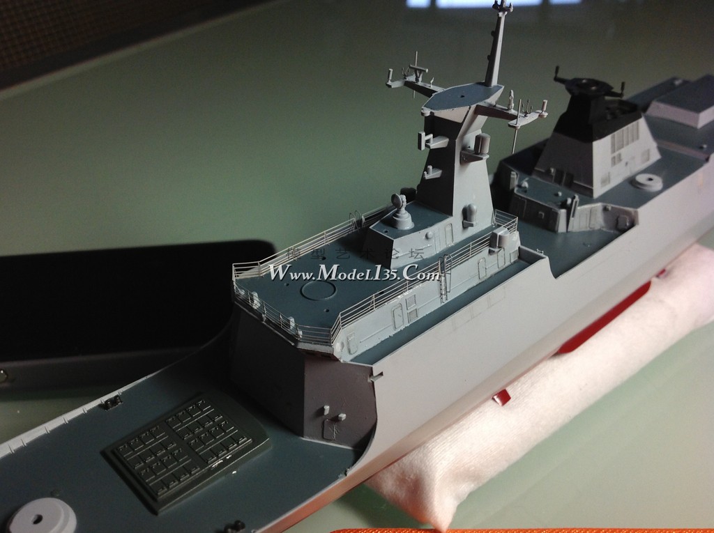

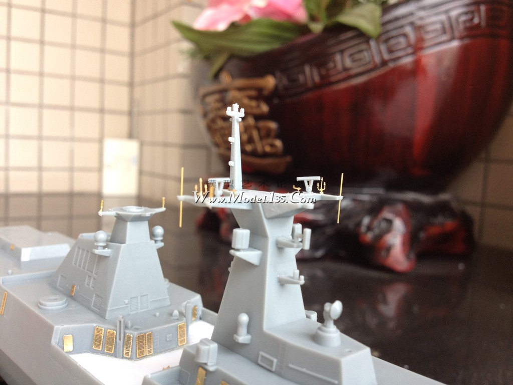

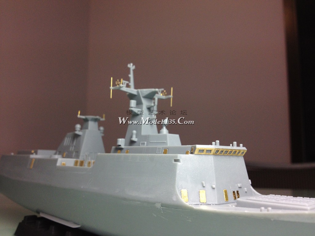

舰桥正面舷窗PE由一片PE和11个窗框组成,将窗框粘到窗板上时需要有·耐心

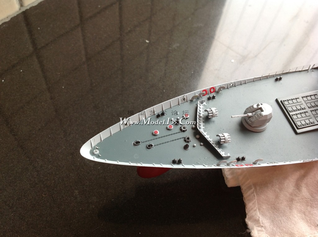

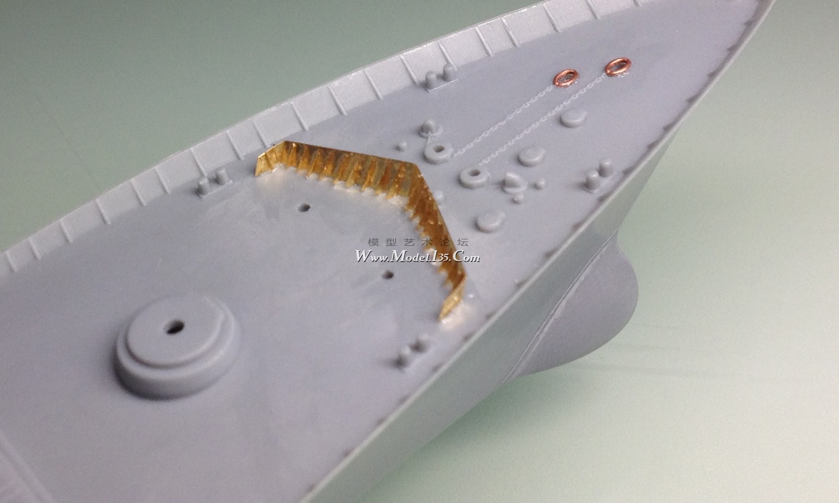

稍有点难度的就是这挡浪板,我也没做好

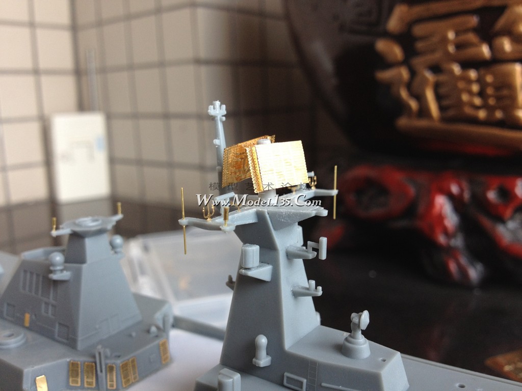

这雷达要注意根据其与水平线的夹角来确定pe的弯折方向,我也失手了两次

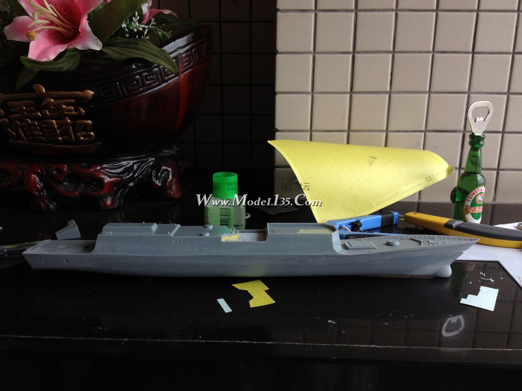

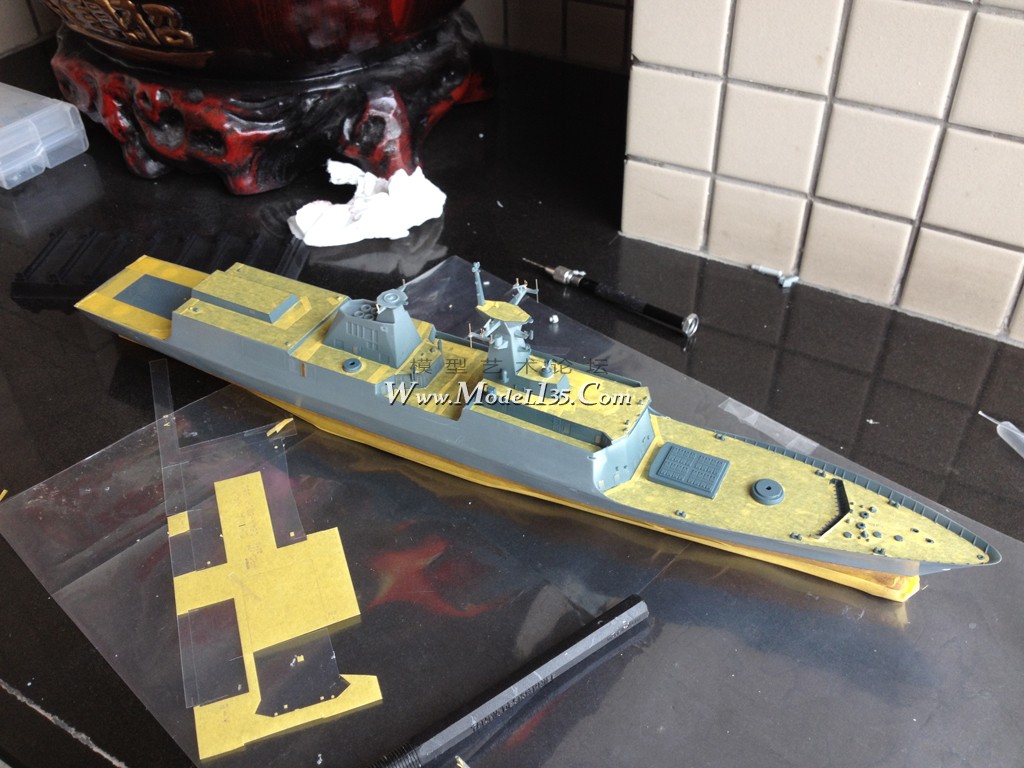

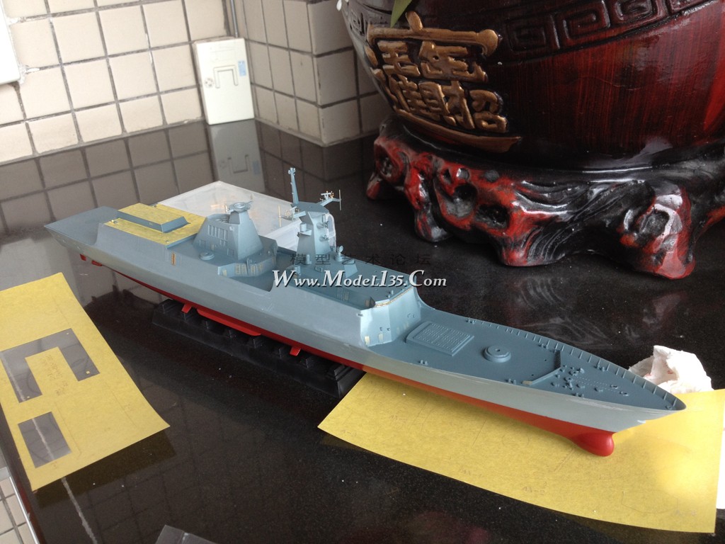

喷完甲板和舰底红后,开始做遮盖,
这张效果最好
喷舰体明灰色,
然后就是揭去新娘子盖头的激动时刻

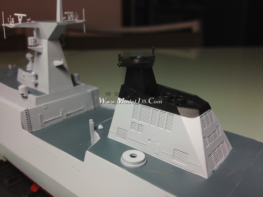

烟囱上部喷黑色
开始粘栏杆和扶梯(已喷灰色)
组装
做细节

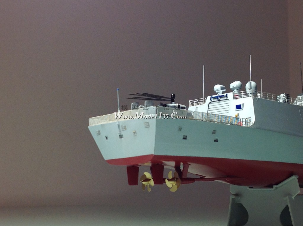

如果不做成电动的,就选用双桨

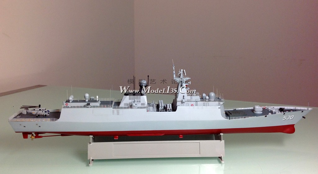

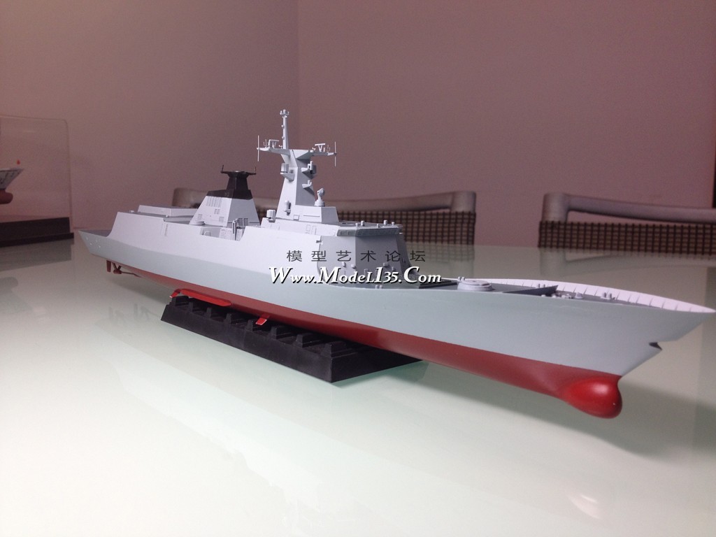

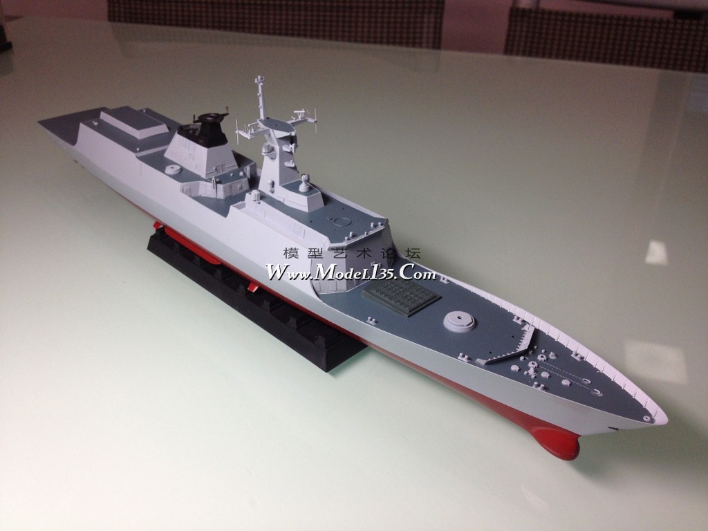

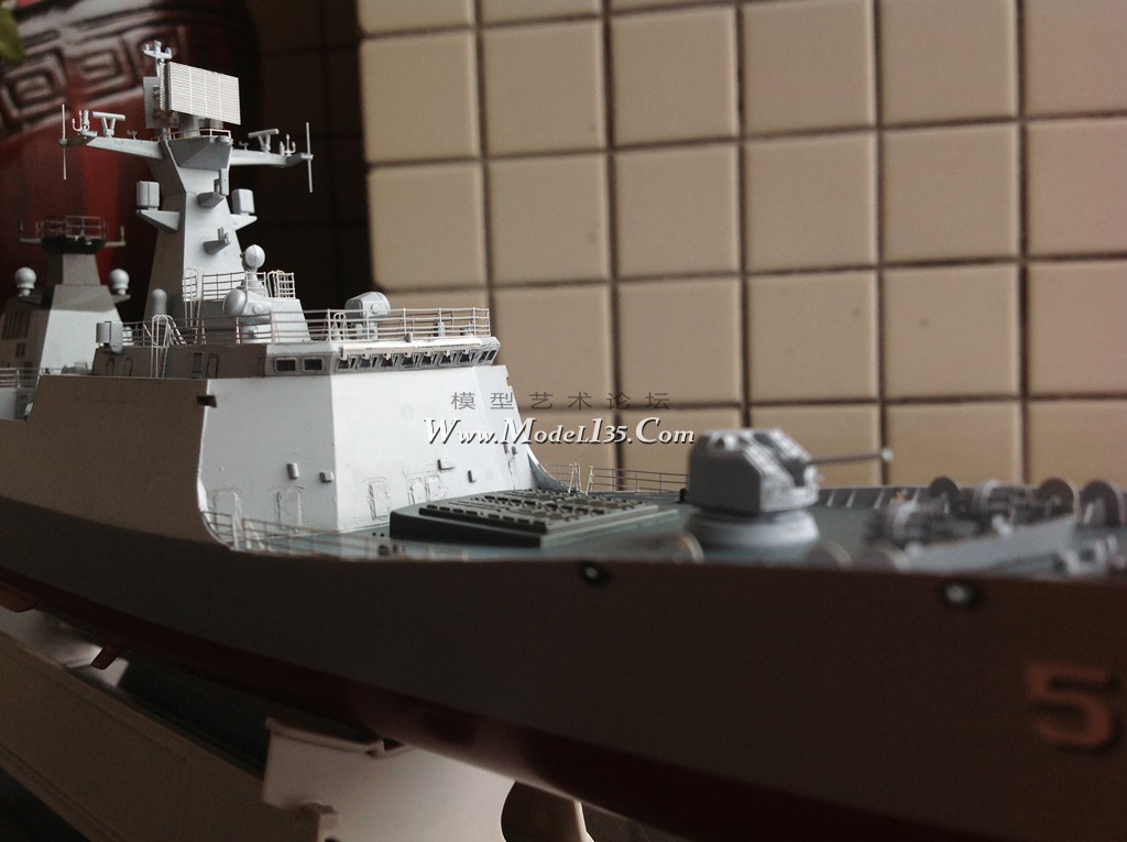

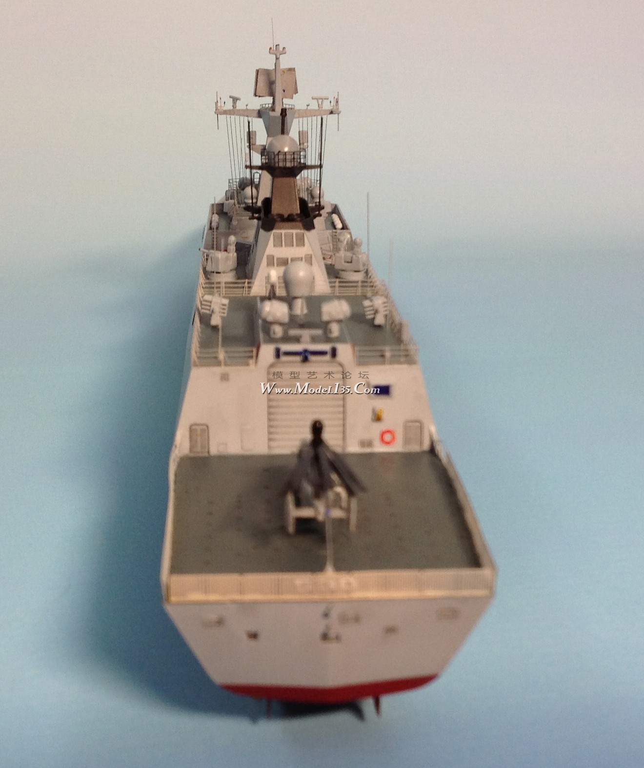

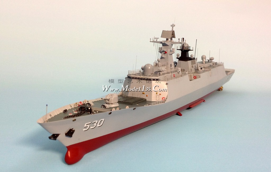

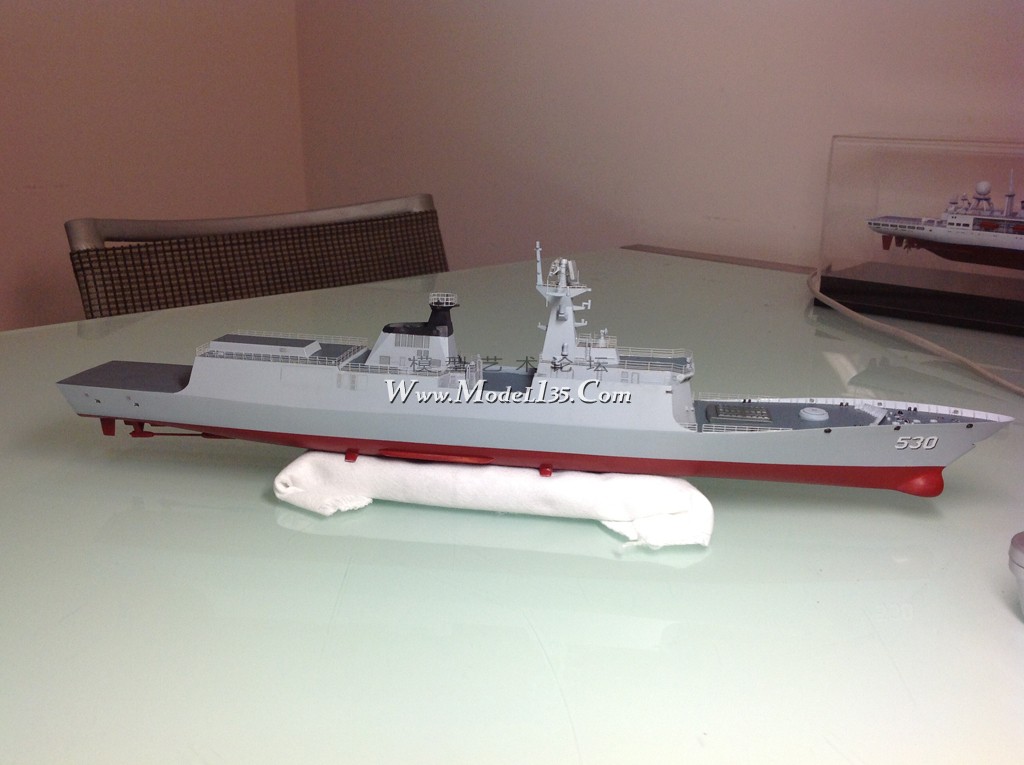

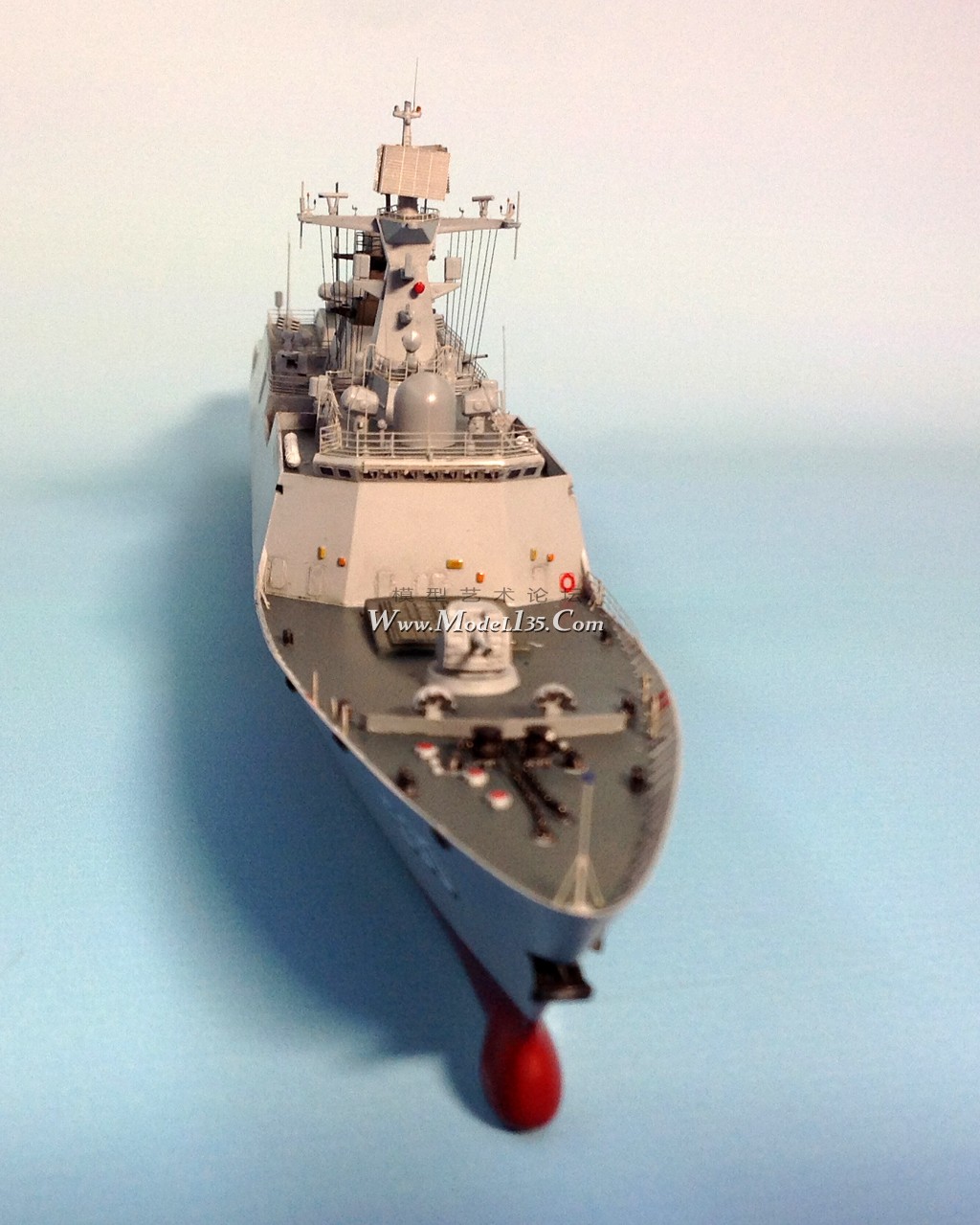

完工照
这艘模型用了7天时间,大约40工时,做的很顺手。,由于是青少年赛套材,相当一部分零件是一体成型,所以组装很快就完成了
遮盖的效率也很高,还注意到由于有PE零件,他的水密门只开了简单线条,使得装pe门时不用铲原来的门,
这是一套做模型的人为做模型的人们开出来的套材。它也许是一种新的思路,当然,有些地方还是有提升的空间
