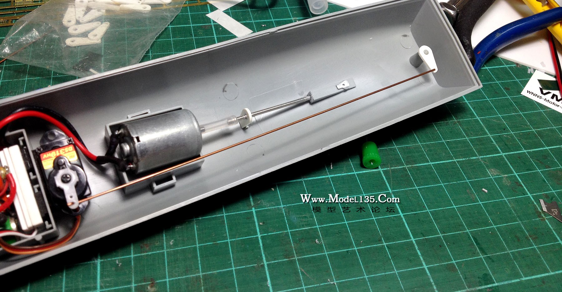

楼主,能否给出具体部件型号,马达是三通么?接受器在哪里买的,多大?多谢

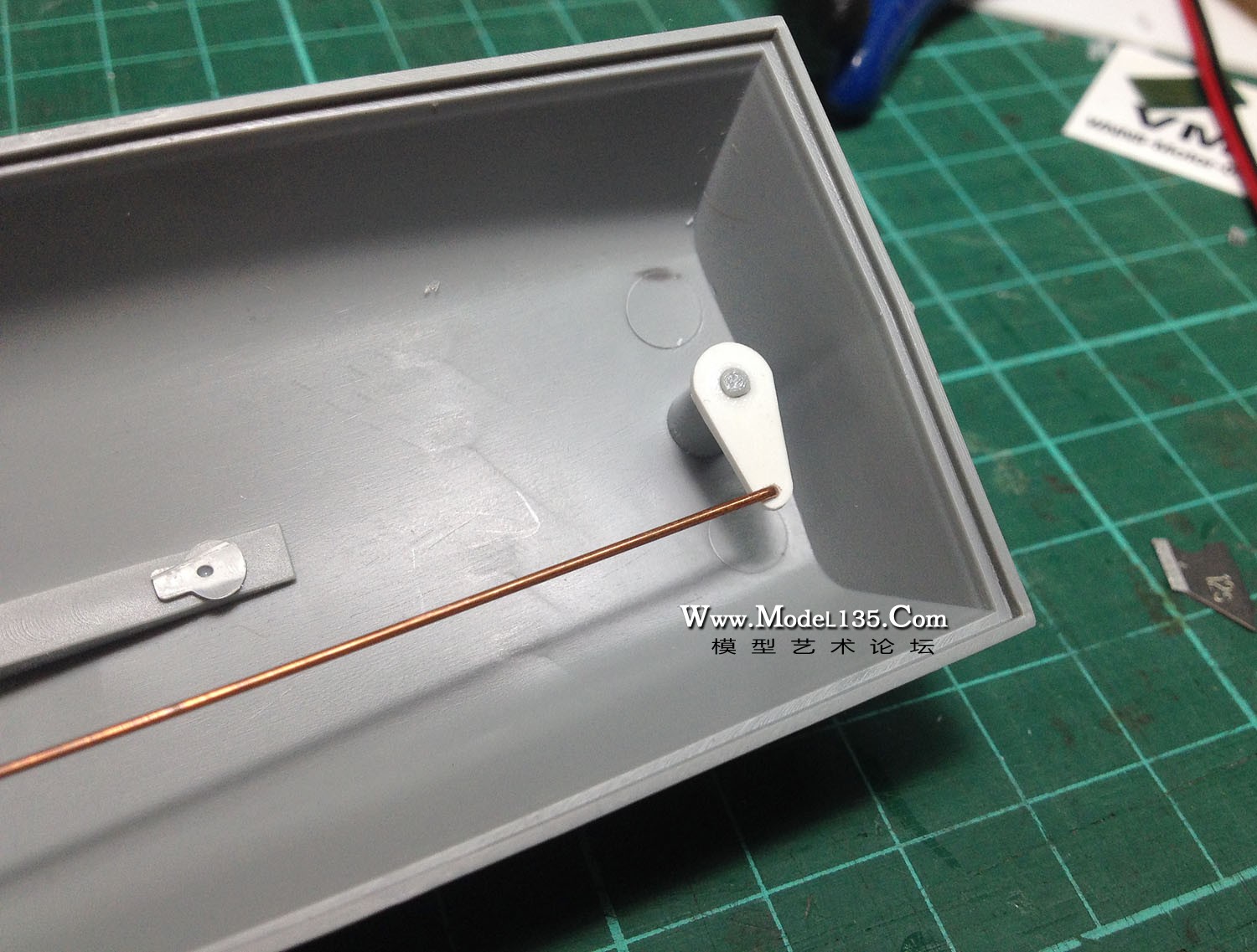

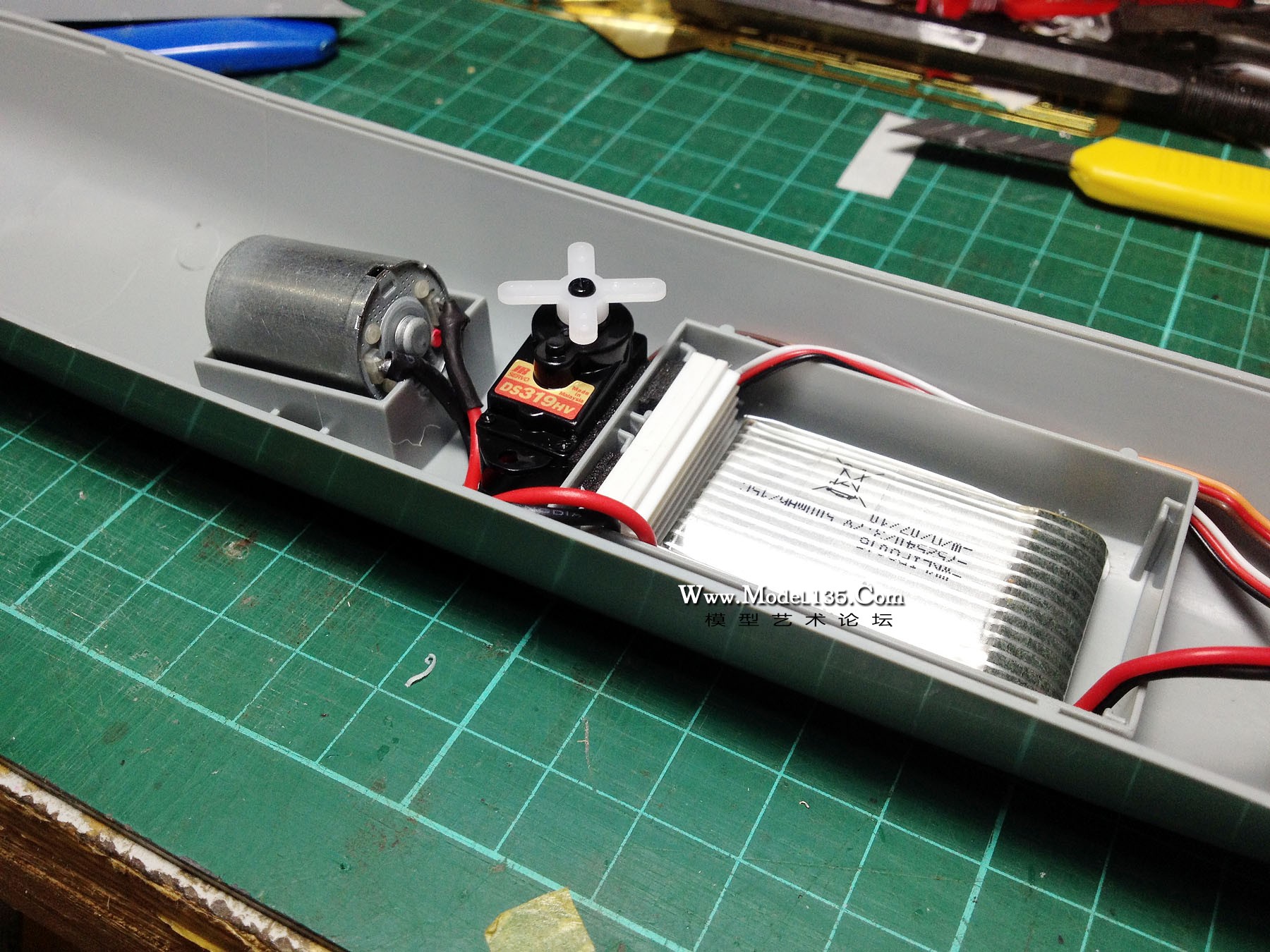

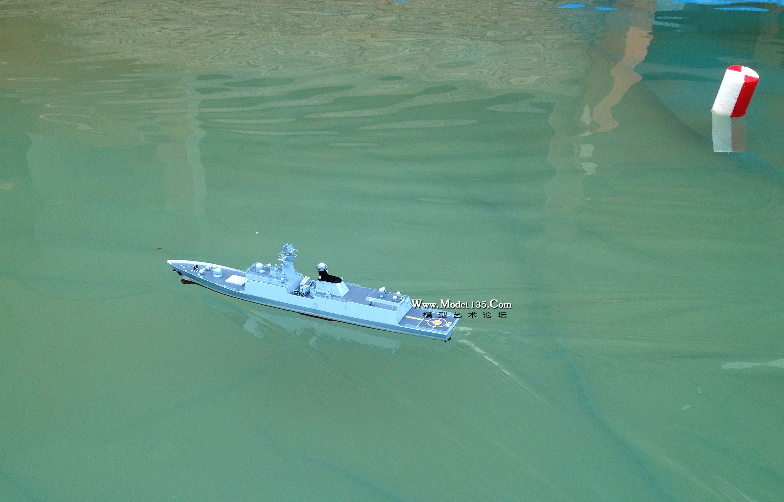

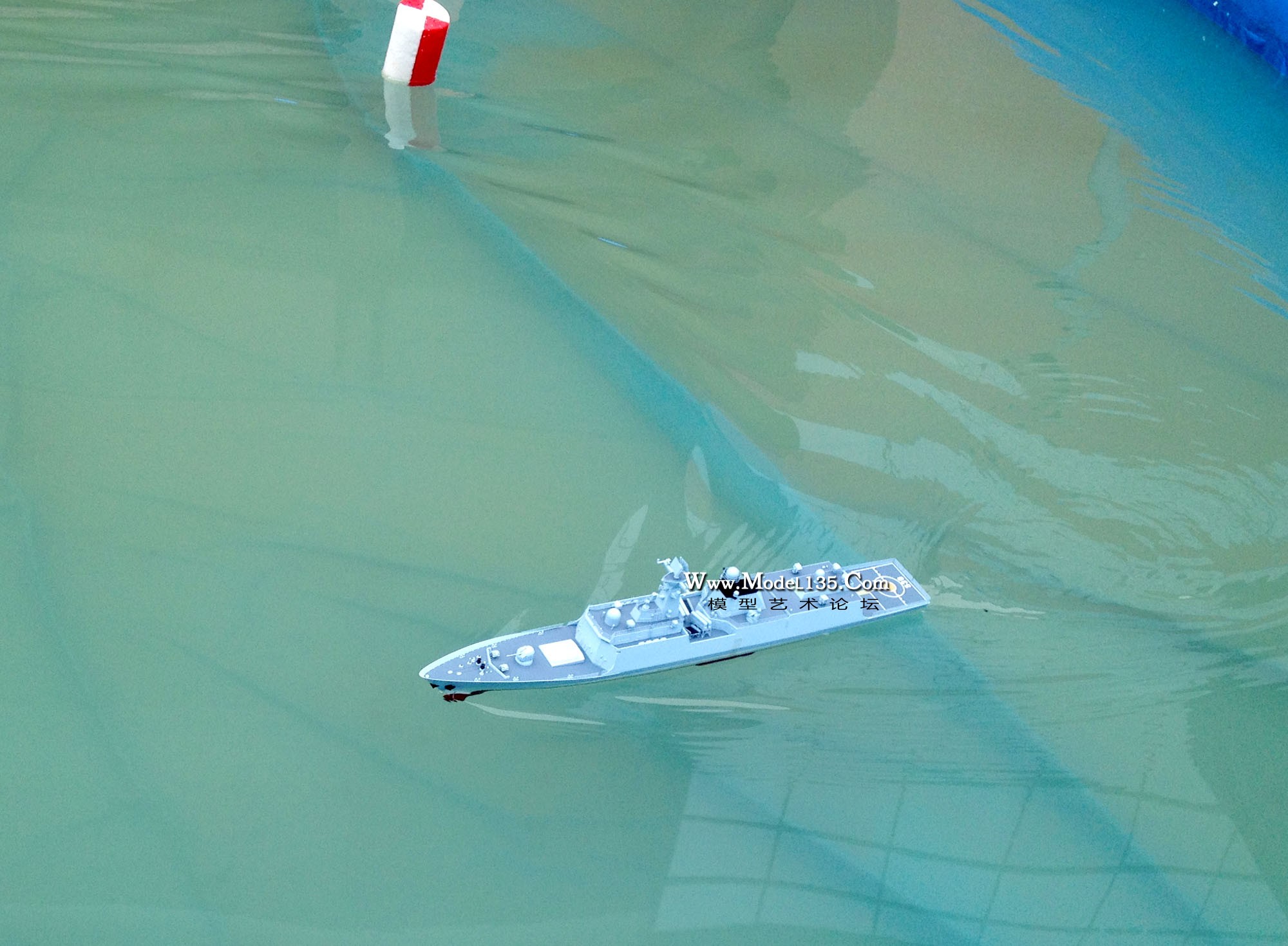

图中套件采用的是今年我爱祖国海疆比赛-远望号遥控航行赛的套件,徐州号是通用的。电调是远望公司研发的微型电调,特点是低转速扭力大,高速与其他电调没有差别,前后向无迟滞时间(没有刹车),适用电压是6伏以下,是专门为微型遥控船设计的全防水型号。舵机图中是用JR的,由于防水性能不好,据了解,目前已改为海泰克的6克舵机,并专门做了放水处理。由于徐州号的设计排水量小,电源只能采用一节3.7V的锂电池。速度比不上远望,但觉得仿真船,这应该不是很重要。充满电可以航行1个小时上下。马达是180sh(普通舵机里的电动机)很省电的,自己配的难度并不大,万能的淘宝上都有。

遥控器本身没有特别的要求,但最好是别用7通道以上的接收机,太多通道的接收机一般体积和重量徐州号承受不了,一个原则,重量控制在135克左右最好。

感谢楼主回复。还有一些不清楚:舵机、马达、接受器如何联连接(上面图片不清楚);马达是徐州号原件么?需要三通么?能否建议一个电调。外行,见笑了。多谢。另外,远望公司有成套配件选购么?哪里找的到?多谢。

你可以在淘宝上搜索“厦门远望模型”,里面就有成套器材。你可以找淘宝要一个安装指导视频,里面说的很详细。马达是180sh,徐州号的是130电动机,不一样的。遥控器2通道以上就可以,一个通道控制油门(前后),另一个通道控制方向。

窃以为采用更小的马达和舵机会好一些,船本身尺寸和质量均不大,既然采用1S锂电驱动,即便全速对马达也不会有太大压力,130马达,乃至更小的马达应该都能胜任,舵机也可以尝试采用更mini的型号。
1:350驱护排水量宝贵,既然专门开发了微型电调,为何不选用更轻巧的马达和舵机呢。
或者是因为小比例套材稳定性先天不足而刻意压超一点点吗?
个人愚见,愿闻其详。

窃以为采用更小的马达和舵机会好一些,船本身尺寸和质量均不大,既然采用1S锂电驱动,即便全速对马达也不会 ...
经过我们的实践,小于6克的舵机稳定性直线下降,很容易坏。而徐州号的集约化开模方式实践被证明很不合理,导致舰桥部分料厚太大,上面太重,下面若一味偷轻,稳定性势必受到影响。这个问题在雪龙号上被重新改回和远望一样的单独船体。使得很多问题解决了。徐州号的这个遥控组合并不是极限的方式,这个方式是为了学校方便开展,像这样的改造,航行部分只需要10分钟就搞定了。
