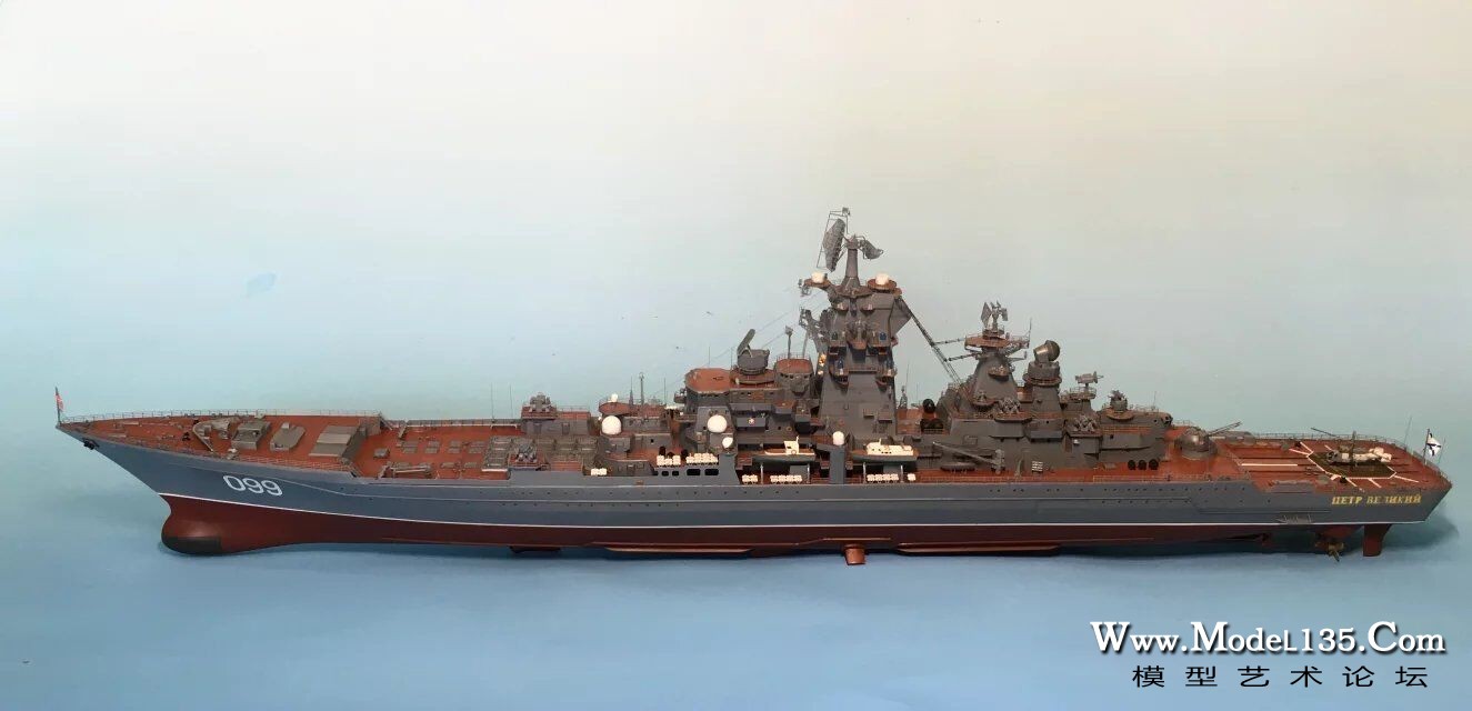

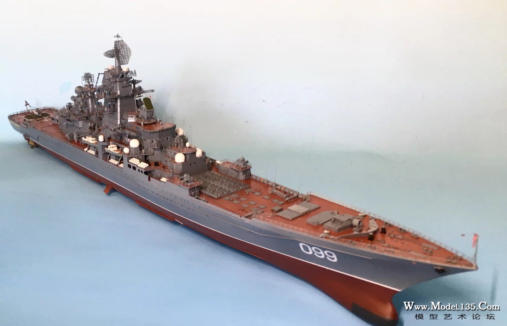

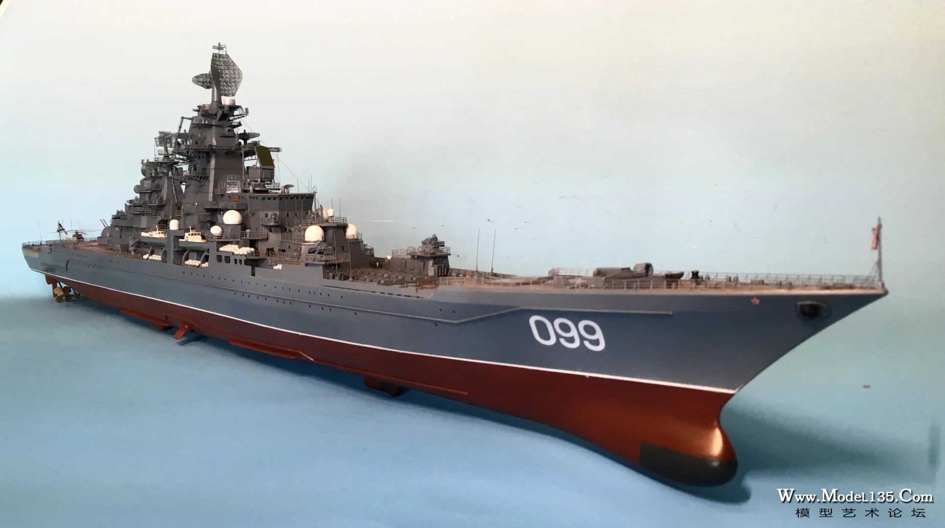

自从上次做完莫斯科号状后,按造我的俄舰系列应该最少有三艘的念头,一直想要做已经有升级pe的彼得大帝,刚好去年底恰逢号手老货打折,立马下手,280的结果已经没有更低的了。当然做之前反复欣赏了这套规模宏大的PE,在我用过的升级品中,这是工作了最大,零件最多的PE,如果不是用过冠军(用于莫斯科)和棒子的PONTOS(用于美军圣安东尼奥),一下子接触这套PE,那就更有难度了。

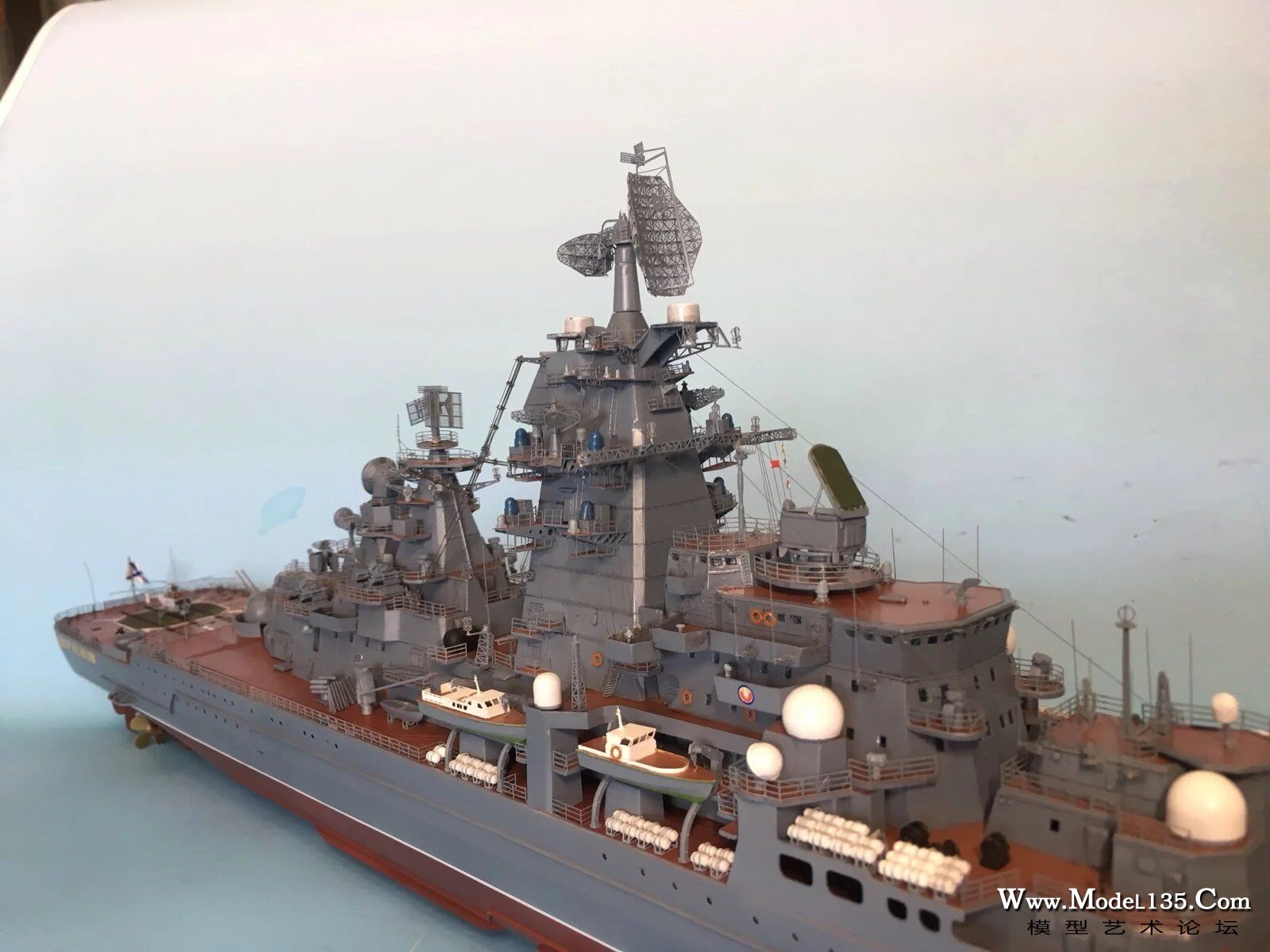

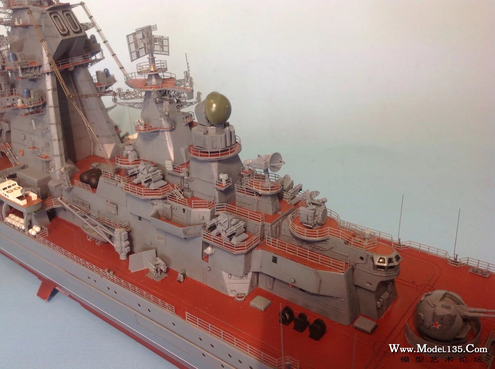

这套PE的改造重点在于两副桅杆,俄舰桥上雷达等武器装备堆积如山的风格在这艘模型同样得到淋漓尽致的体现,PE把桅杆上的平台、桁桅换了个遍,而且是双层结构,便于双色分喷,甲板遮盖是俄舰最头疼的工作,这里也被成品遮盖愉快的享受所替代了。一如过去的栏杆斜支撑使制作更加有趣。如果说问题,我碰到的有三,一是主桁桅与桅杆的结合部严重不对位(李老板说要改桅杆,可我已经退不回去了),只好改pe来迎合桅杆;而是有些遮盖因为有喷漆和组装的次序问题,应该刻出虚线;三是说明书太宏观,不少零件找不到改造点,还好凭近水楼台的优势,到厂里拍了一些照片来参考。
从年初动工到520完工,是我单件模型耗时最长的一次,没有之一,也许是桅杆耗时太多,也许是手感不在状态,做到最后还有要烂尾的迹象,但最后还是咬牙坚持(主要是最近又进了一些新品模型,心里痒痒的,这个大家都懂的)下来,不过略了很多细节,系缆桩、救生艇配件,还有笼状天线也是草草收场(这个视力不济),甲板色、救生圈色的调配也没耐下心来做。都有那种这件是我史上做得最不如意的一件的感觉,还好全部天线拉线做完后有所改观

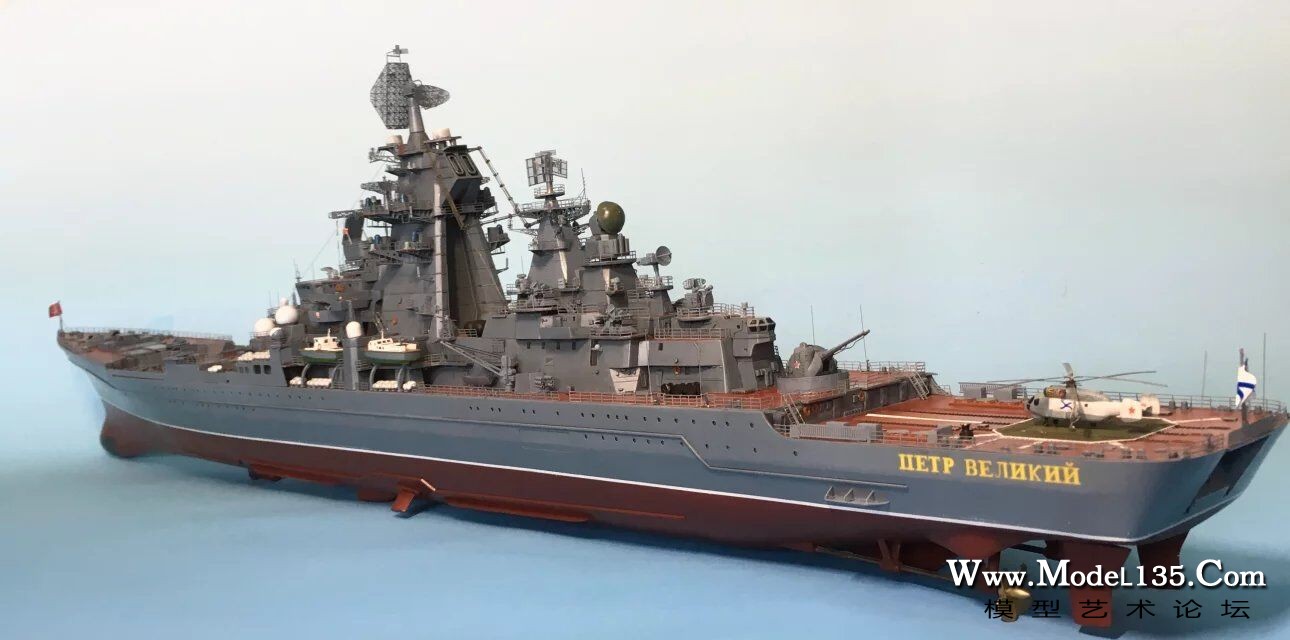

相对于其它俄舰,这艘模型由于前甲板占船体的1/3长度,垂发无立体构建,后甲板细节不足(号手没考虑,国升的PE也从了,所以整体上还不如莫斯科的外形漂亮。
今年还会再做一艘俄舰---勇敢II,PE是冠军的,完成俄舰系列三剑客。
