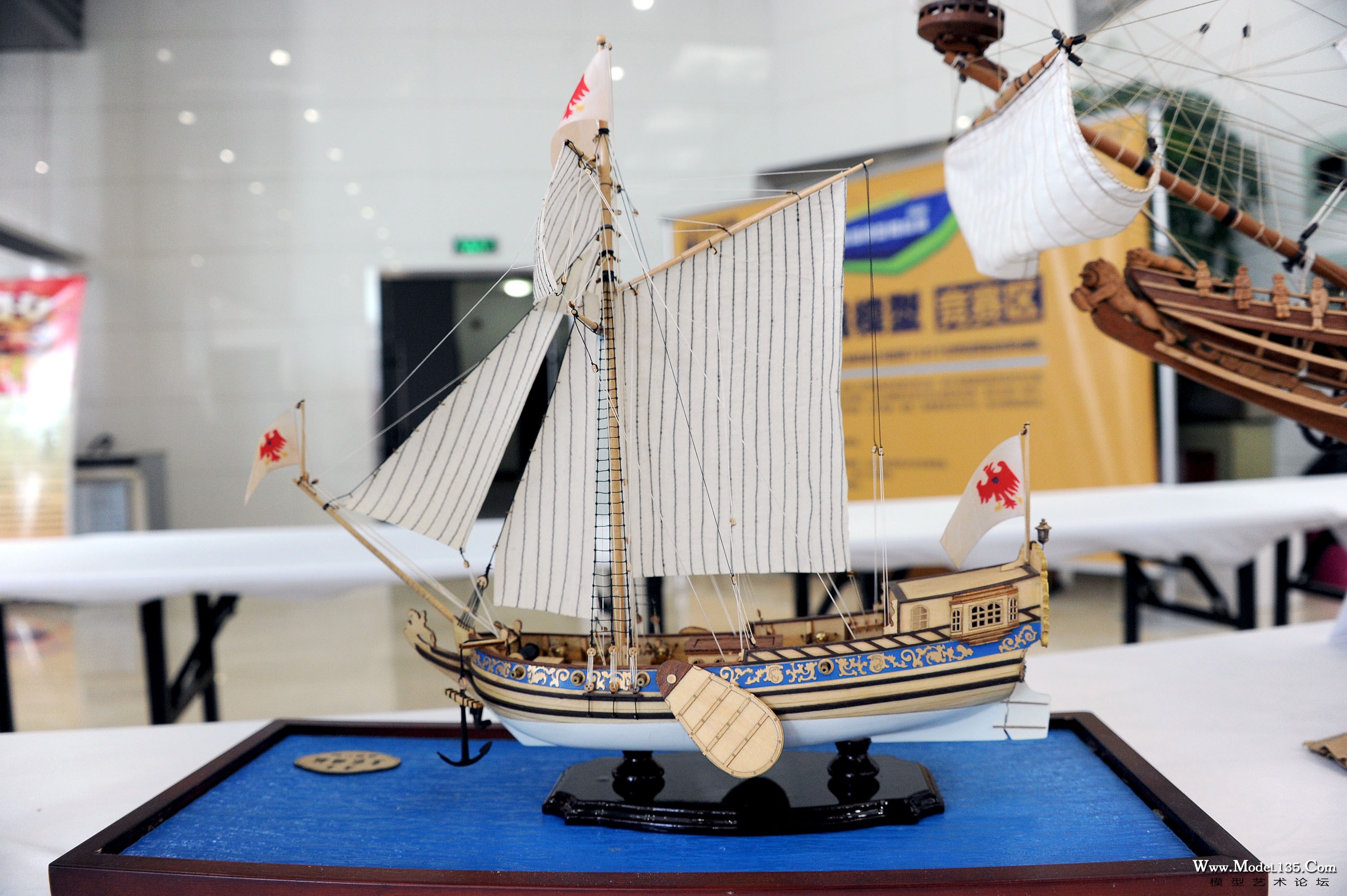

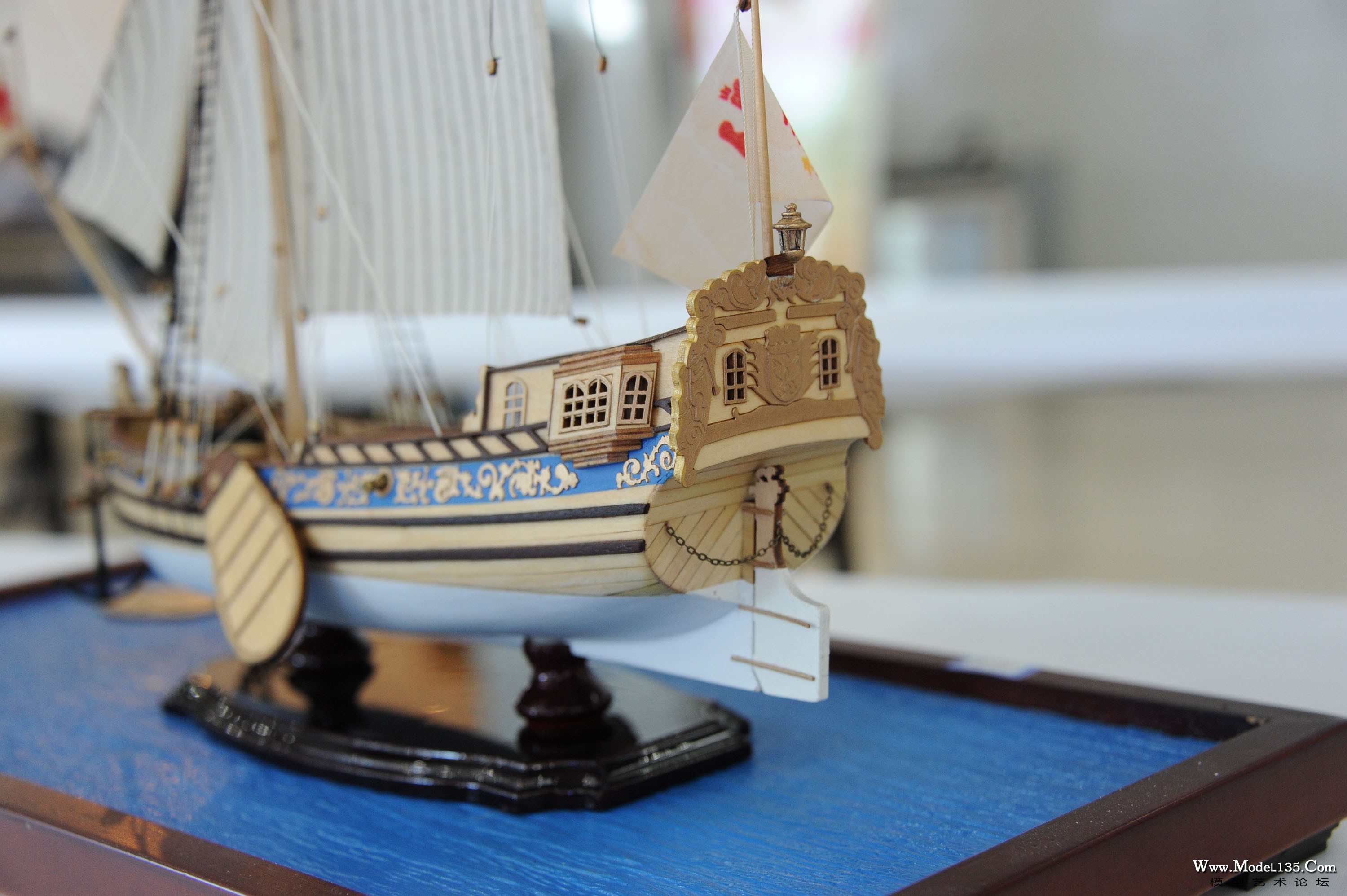

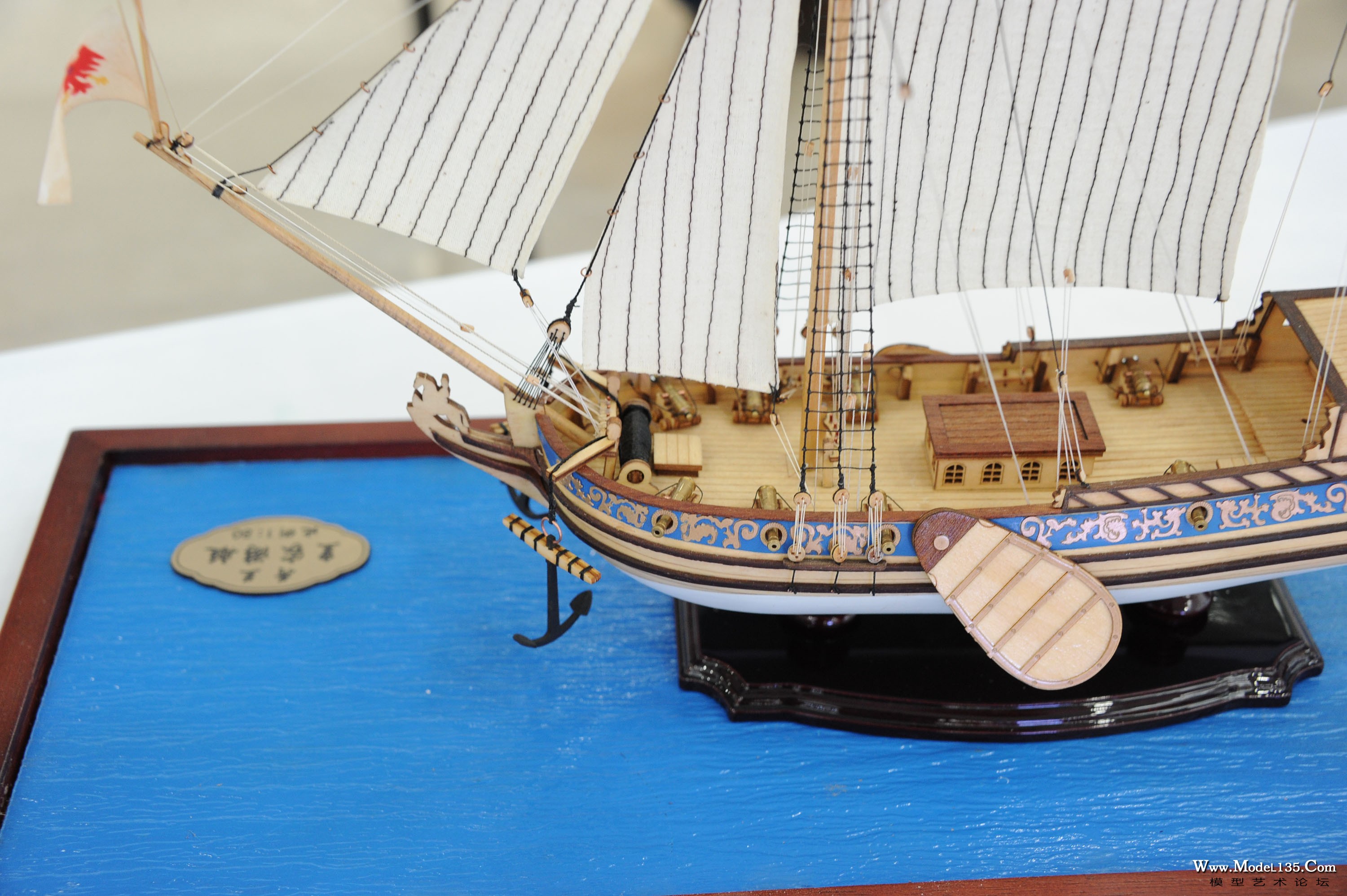

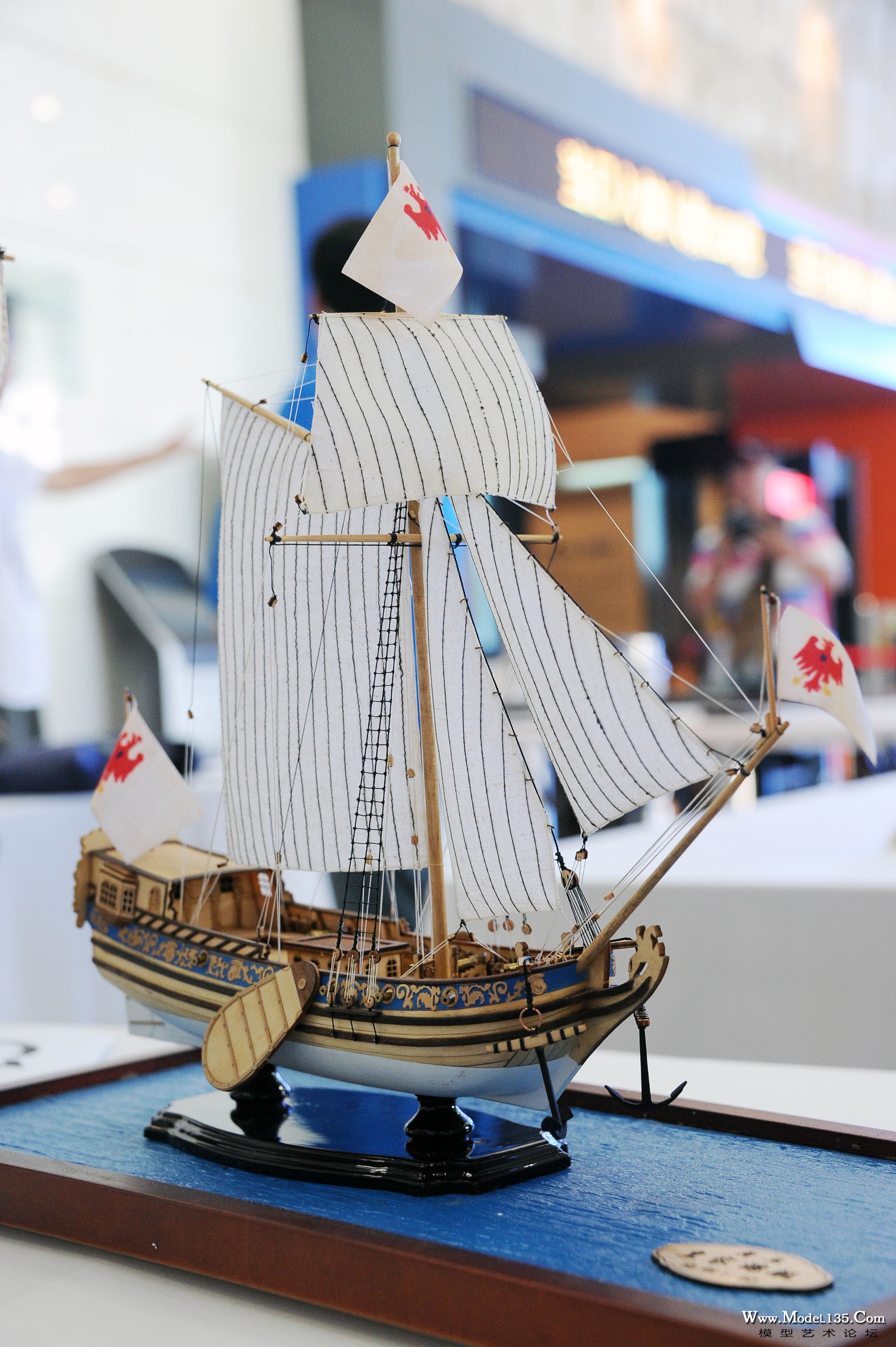

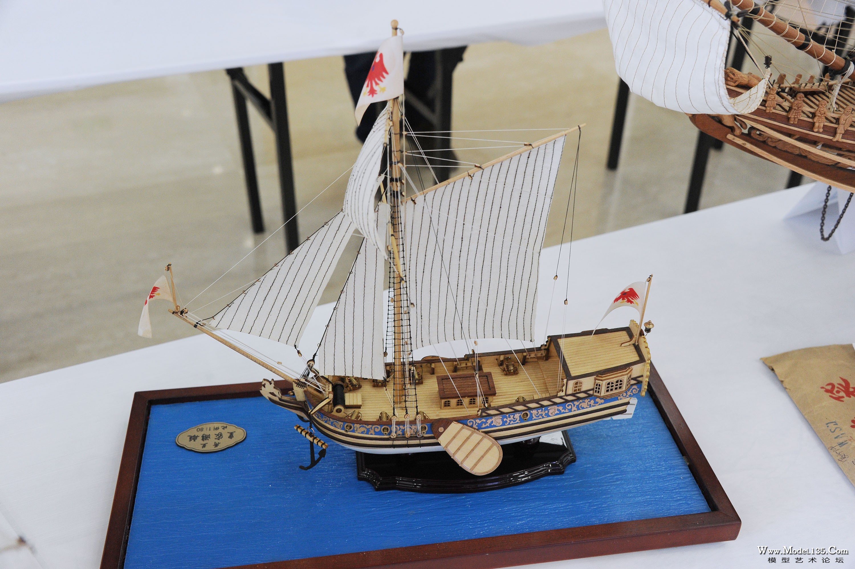

2016年全国航海模型锦标赛(成人赛)湖北队的C1-波涛汹涌(别称-荷兰皇家游艇),对于C1的几个误区,提出来,希望大家共勉。这几张优秀的波涛汹涌号模型提供给青少年选手和指导老师共同品鉴提高。
1-C1是不允许或者说不鼓励使用套材,在世界比赛中,裁判一旦了解到该模型使用套材部件,会给予相应的减分。因此在C1的评分中,不应考虑哪些部件不使用套件而违规,反而是用自己做的零件分数更好。
2-C1竞赛应提供模型图纸,而不是套件图纸!是根据符合原船的标准建造,而不是符合套件的标准!
3-模型的工作量,规则称为建造规模。他的重要性是排在模型准确度之后的第二个标准,因此,木炮的分数是一定低于铜炮的!
