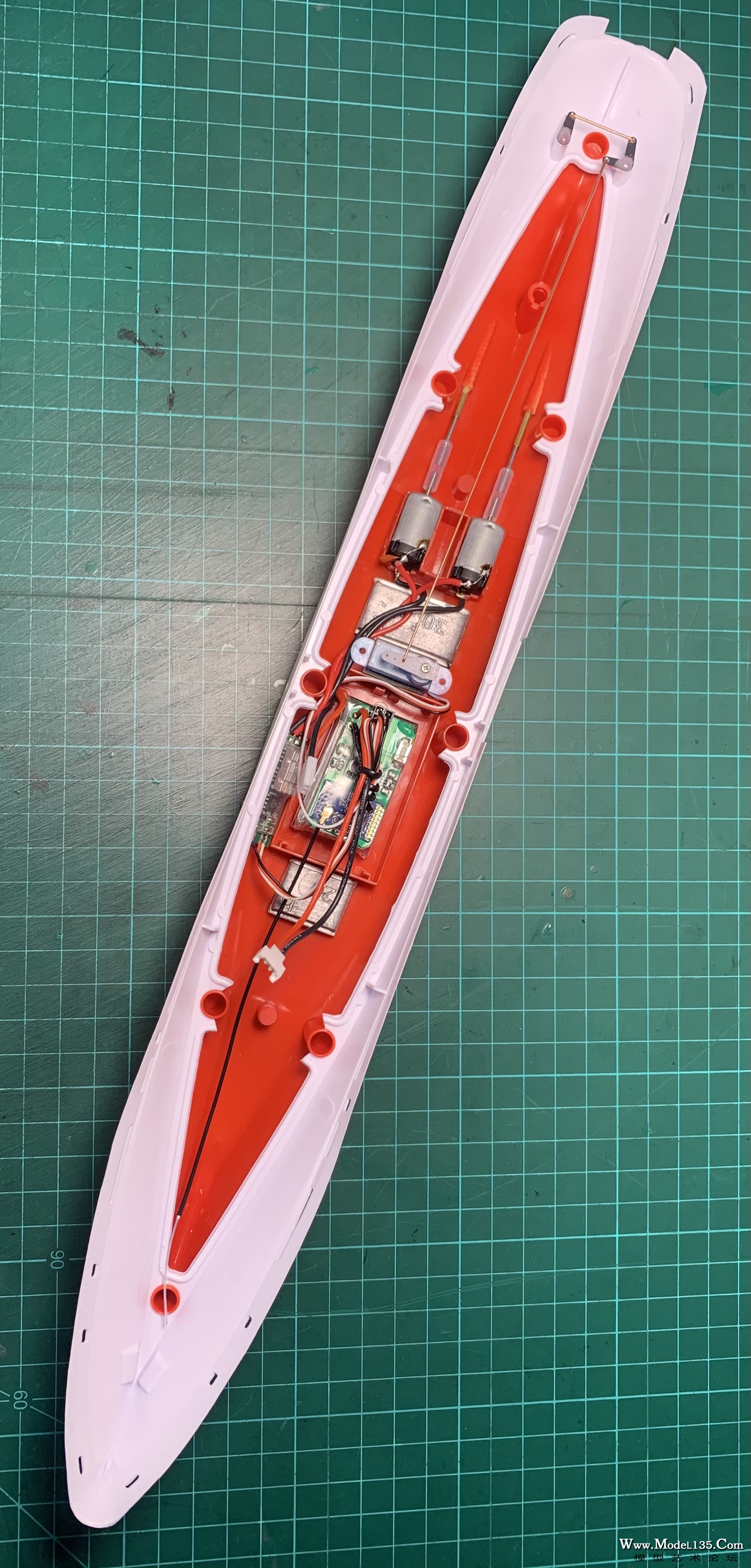

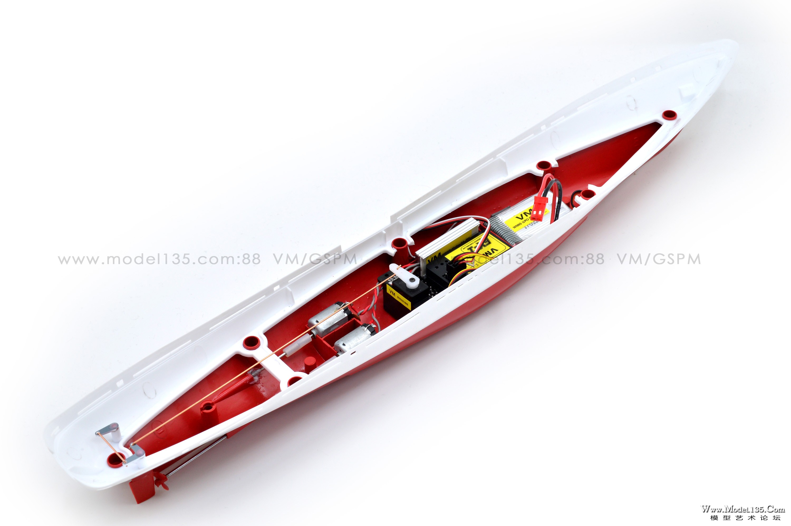

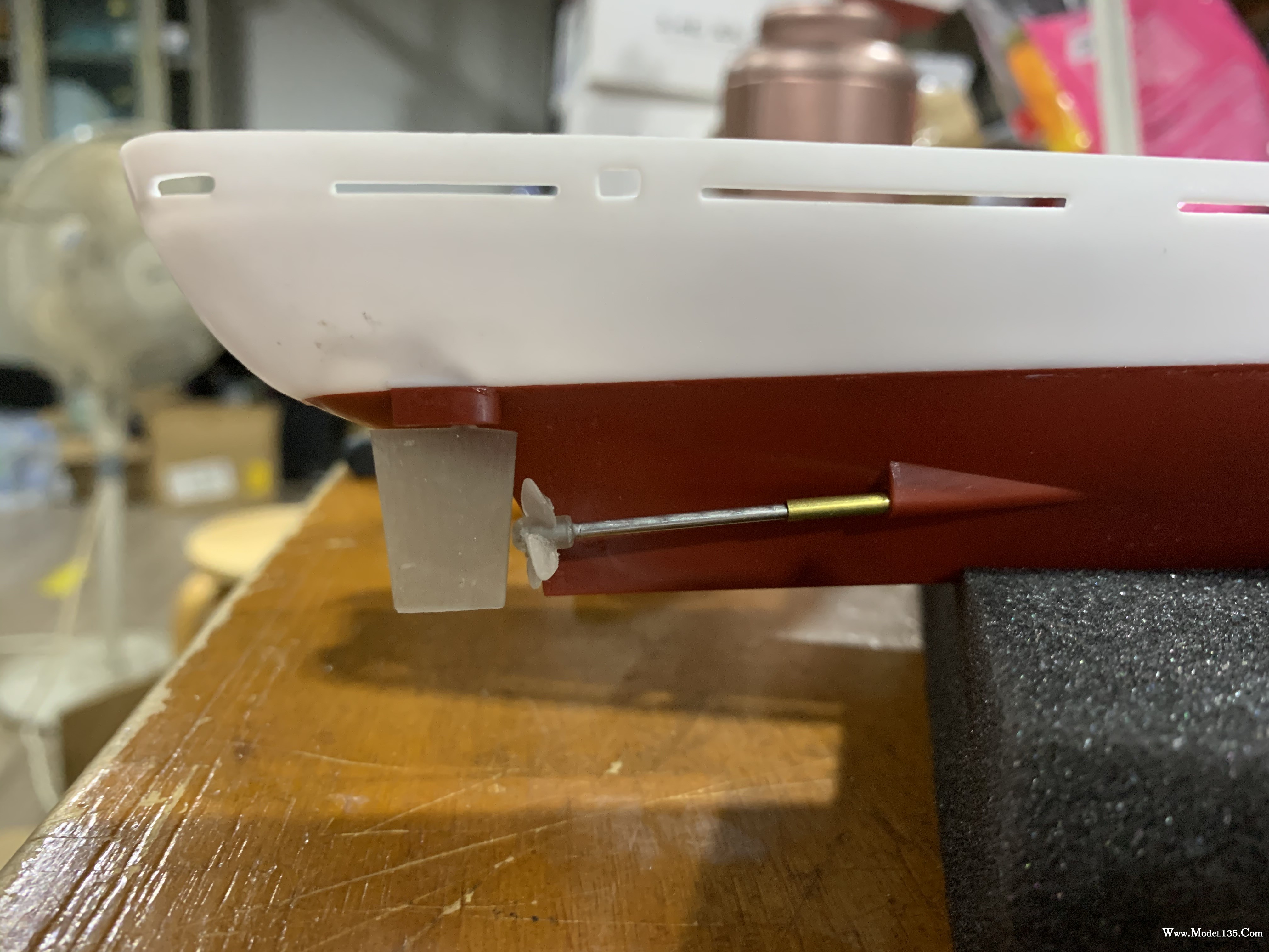

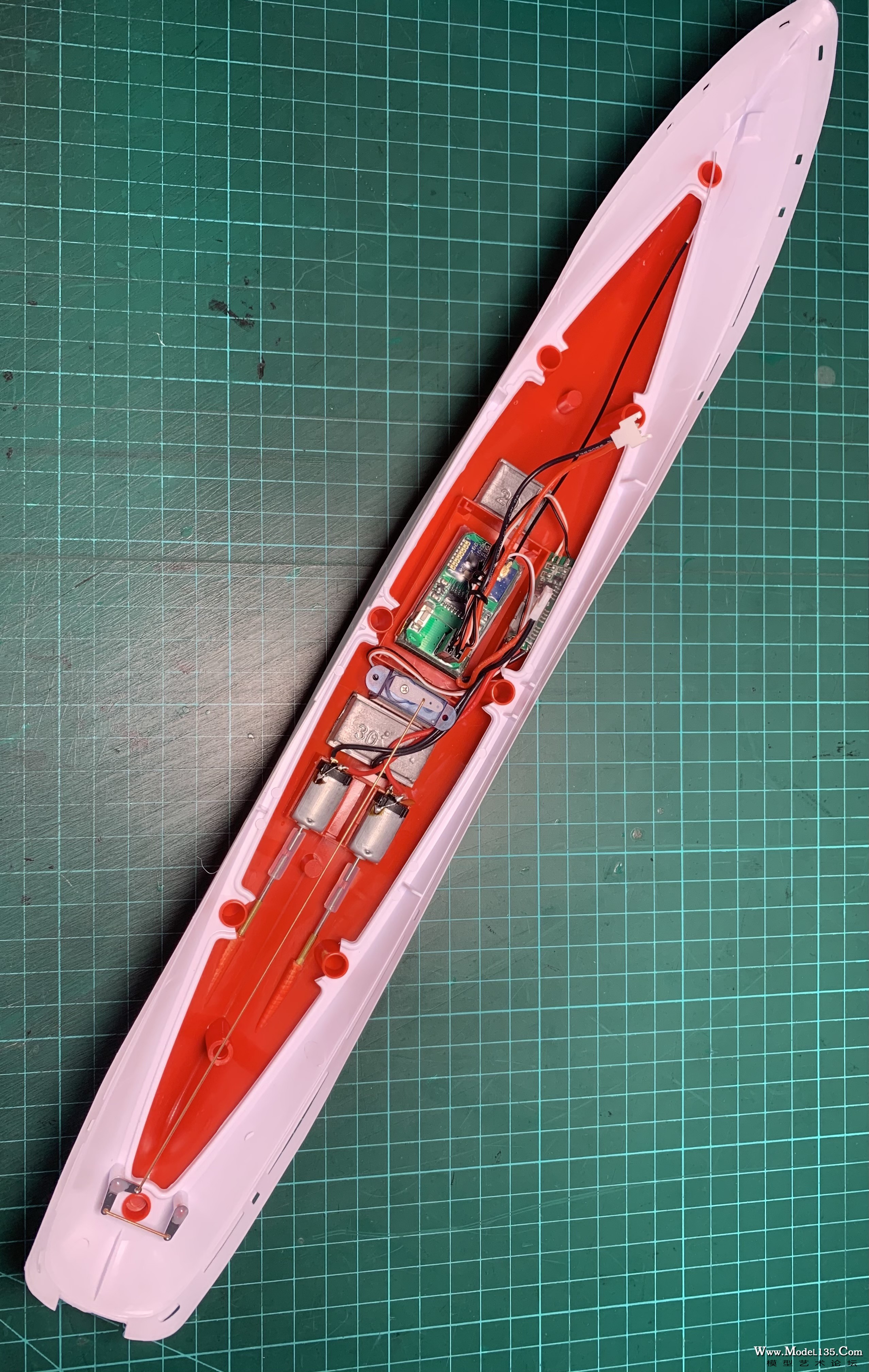

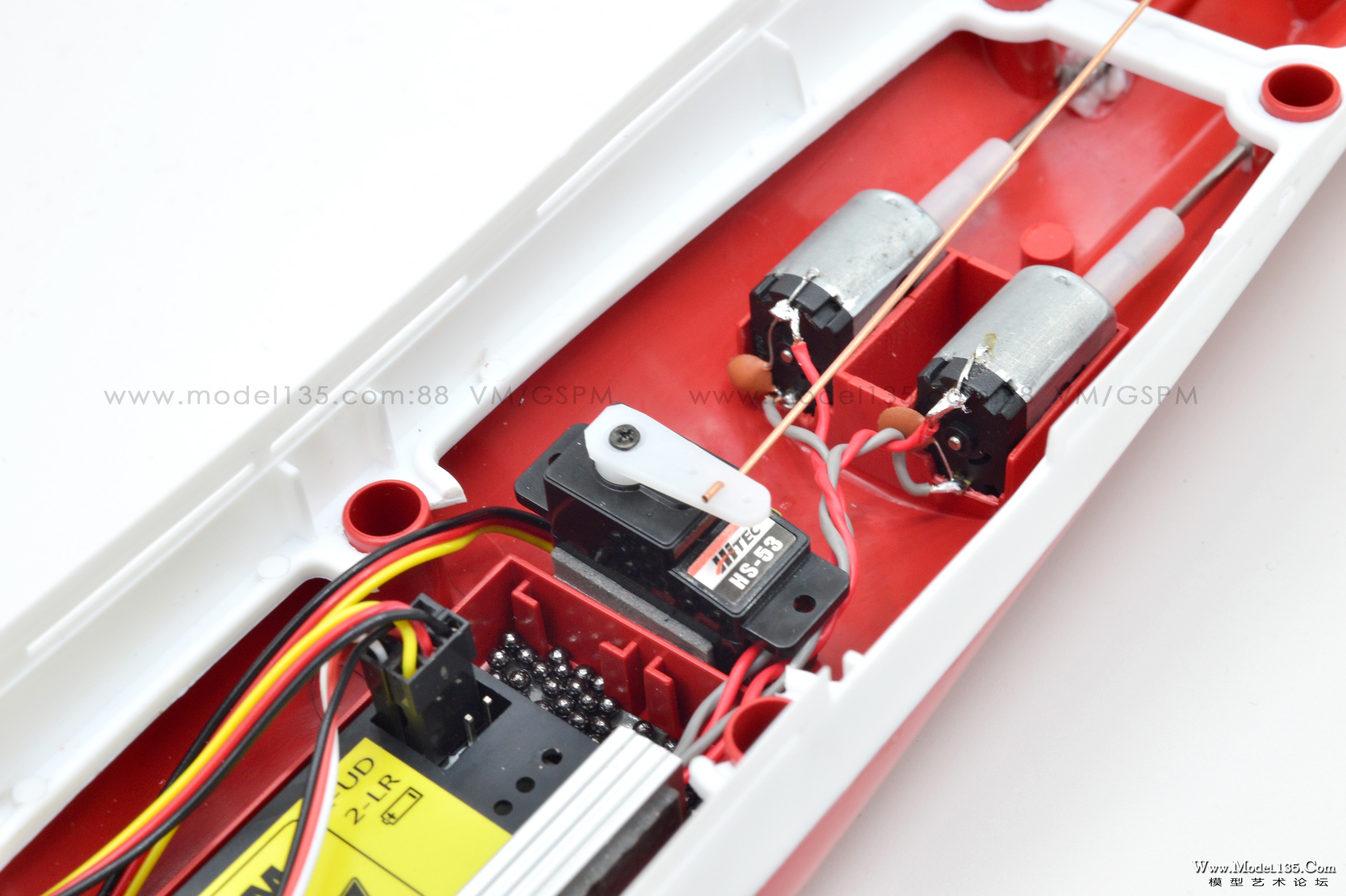

"蛟龙“号双桨双舵版遥控改造示范,原有的适用于远望号和盐城号也可以经过改造应用于“蛟龙”号,但要注意的是,电子设备和电动机在使用的过程中,是一个不断老化的过程。因此,尽量使用新的配件。
采用双桨双舵控制的蛟龙号模型,其高速性能和转弯的灵敏程度要高于无舵双螺旋桨控制的蛟龙号模型。

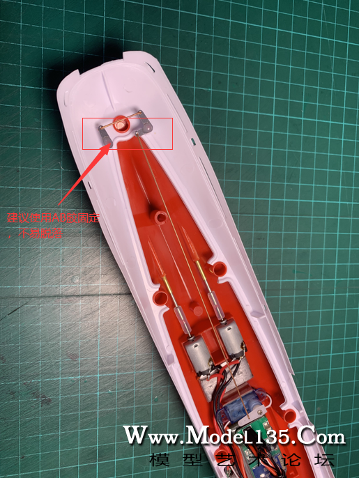

注意:摇臂与舵的连接处建议使用AB胶粘接,不要使用502胶水!
采用双桨双舵控制的蛟龙号遥控模型
采用双桨双舵控制的蛟龙号遥控模型

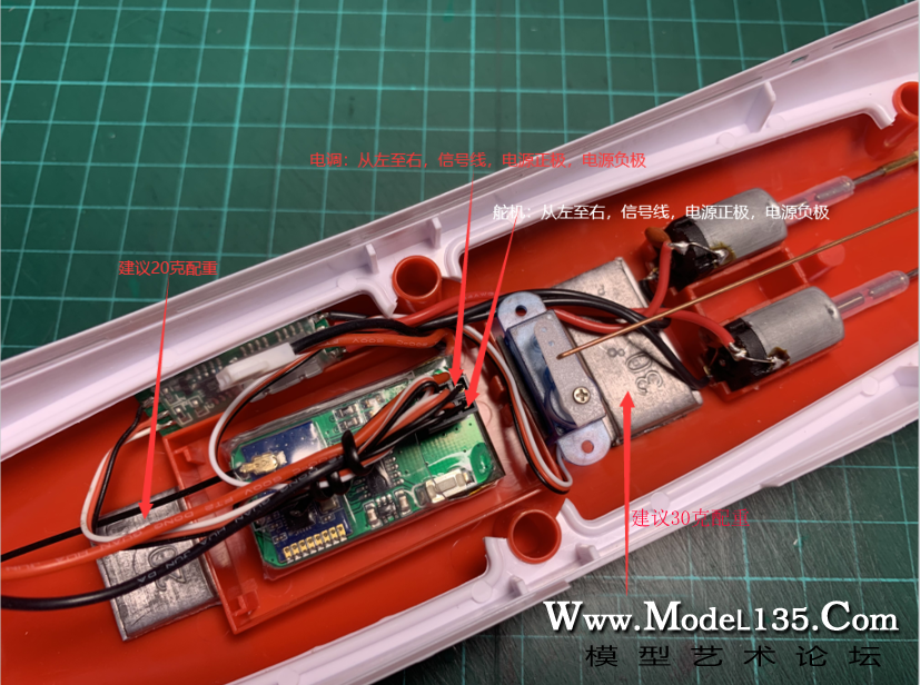

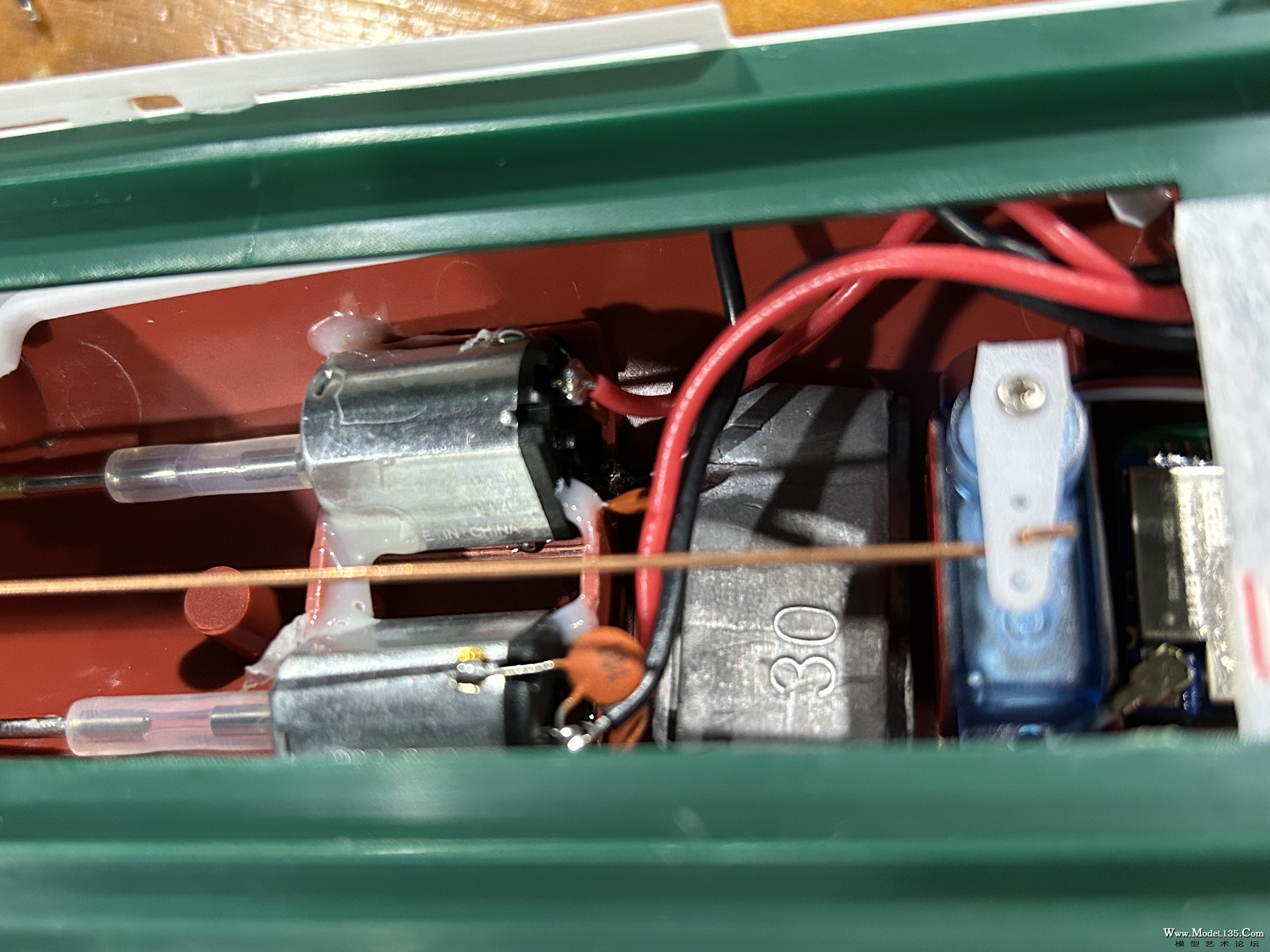

建议在电池盒的位置配重25~50克
建议在电池盒的位置配重25~50克

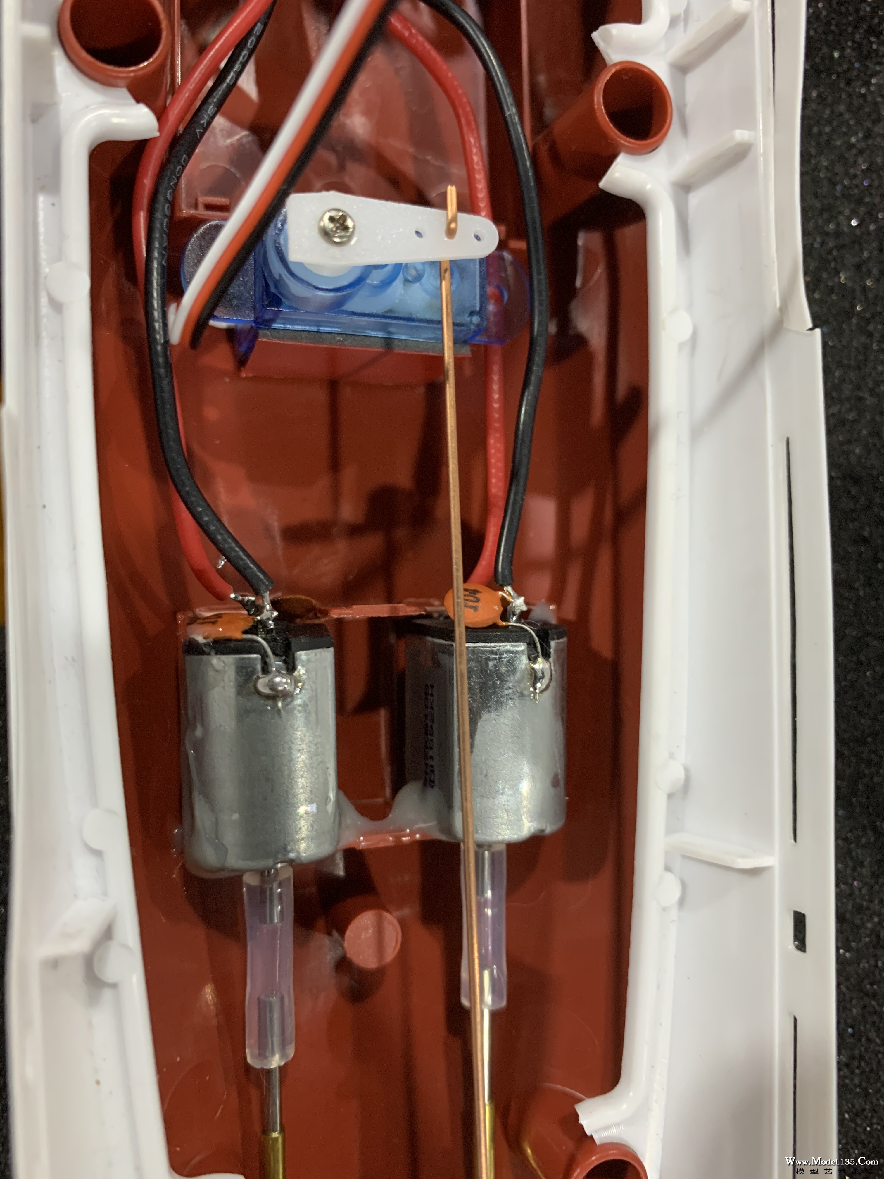

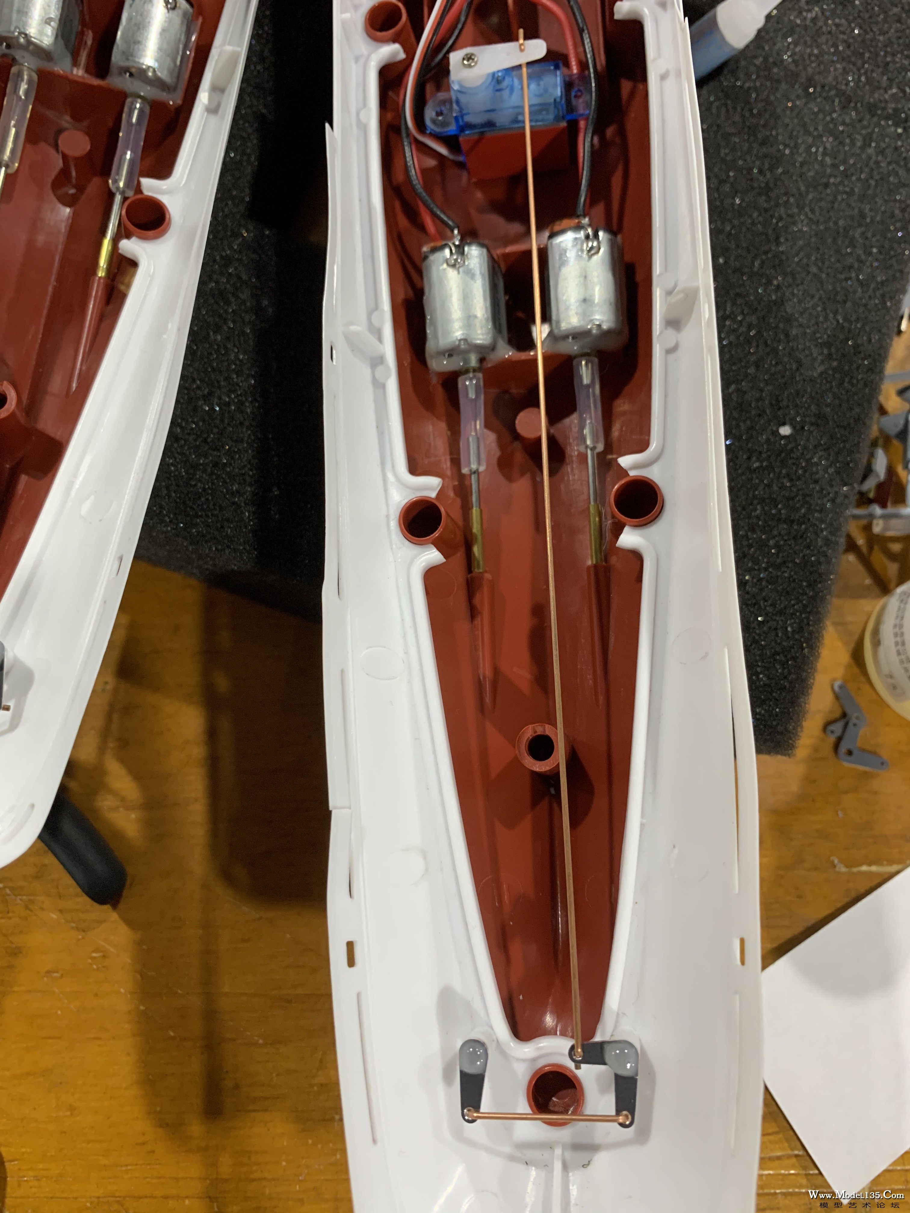

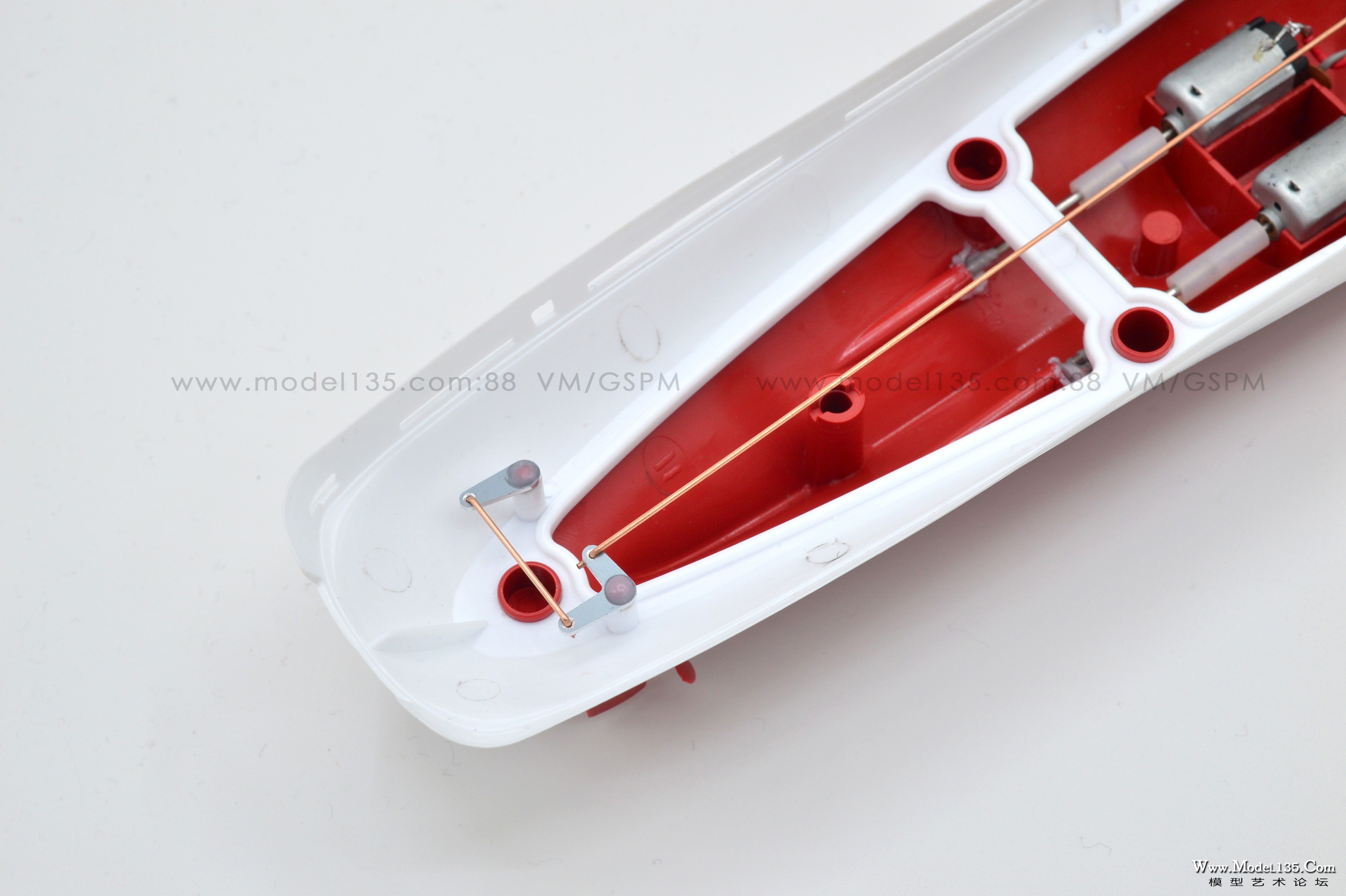

注意双舵的联动控制改造
注意双舵的联动控制改造
由一个舵机控制两个舵面
由一个舵机控制两个舵面

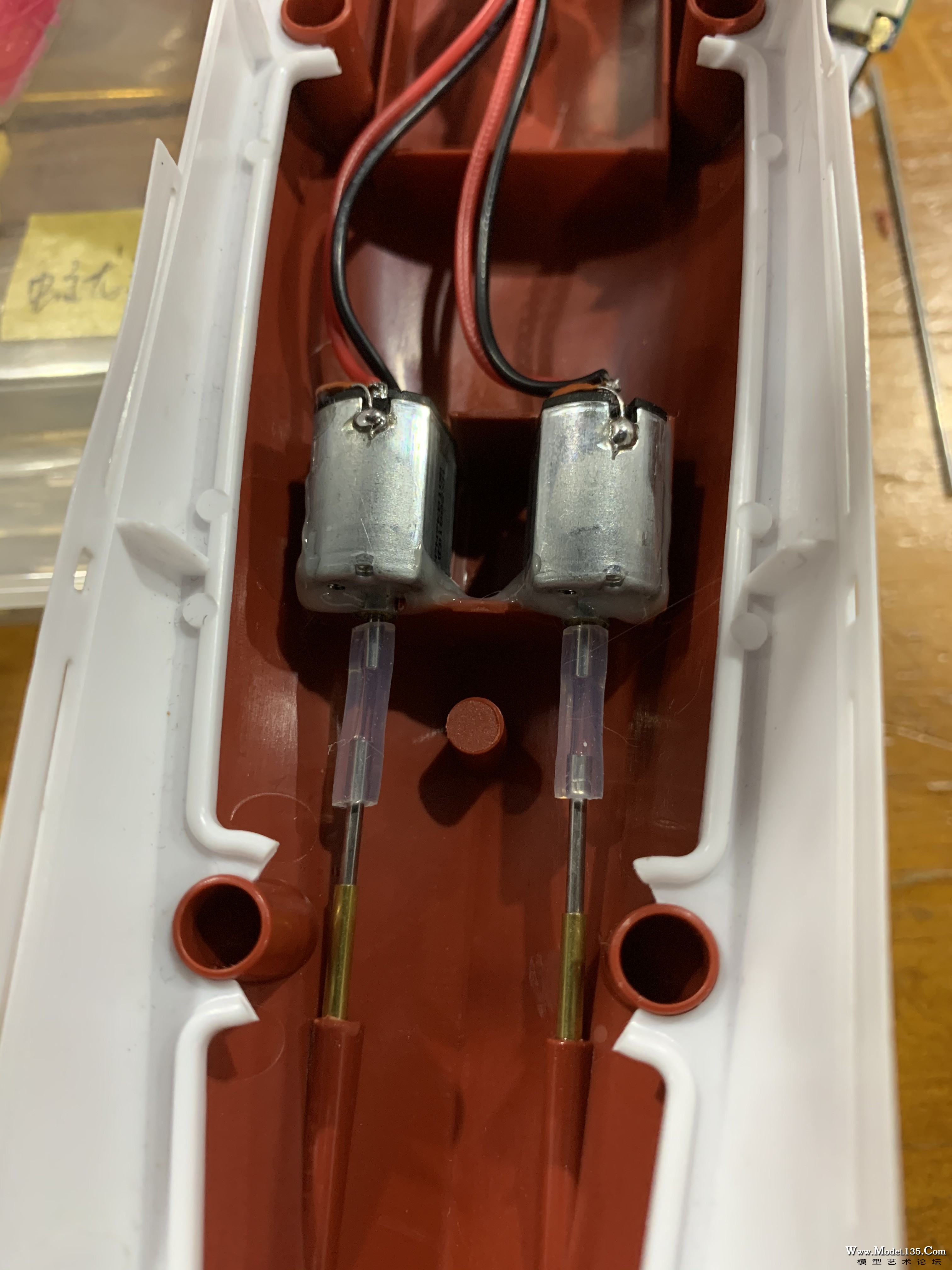

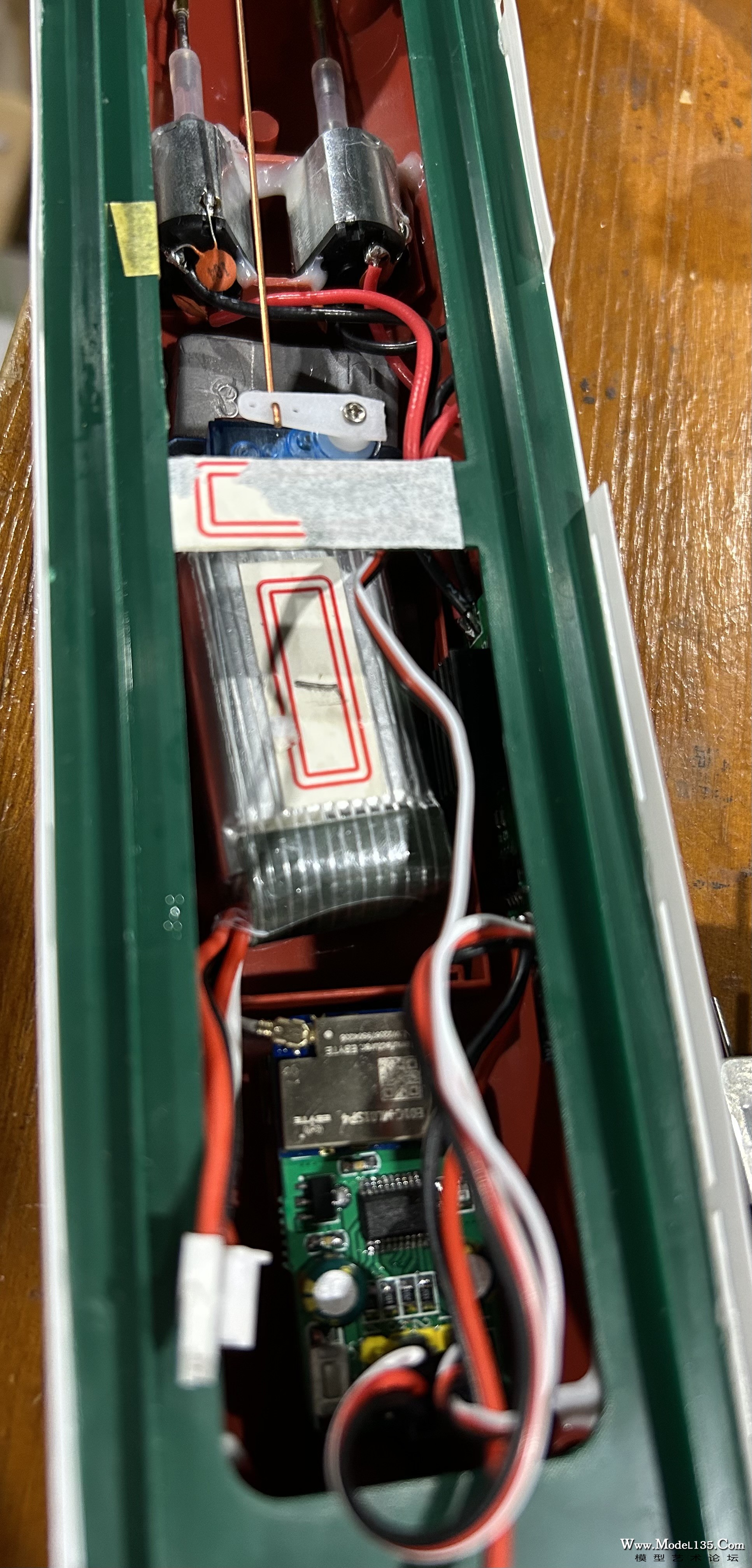

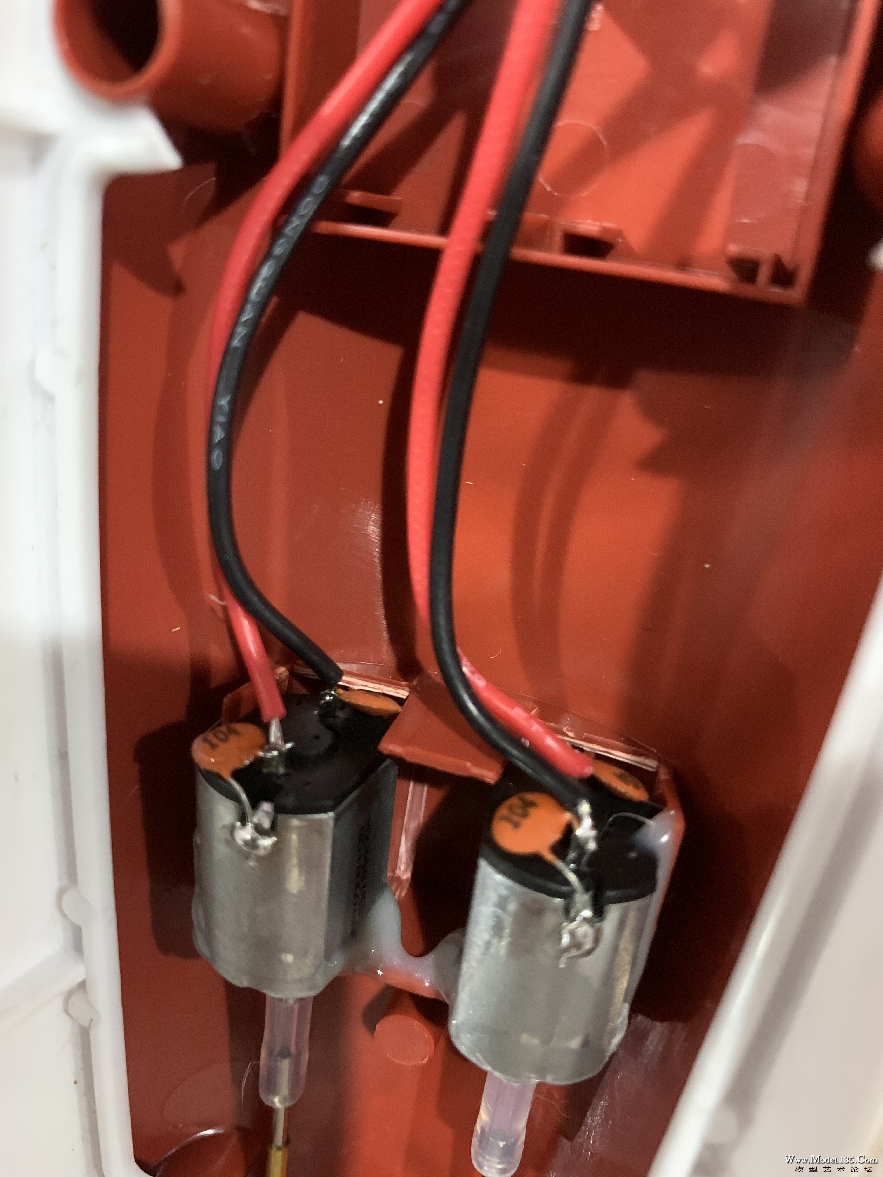

2023年新款遥控器和对应的7.4v蛟龙高配版+3D打印螺旋桨和舵,配重部分参考前面的图文教程,基本一样。
3d打印螺旋桨和舵
3d打印螺旋桨和舵
7.4v电机安装1
7.4v电机安装1
7.4v电机安装2
7.4v电机安装2
7.4v电机安装3
7.4v电机安装3
7.4v电机安装4
7.4v电机安装4

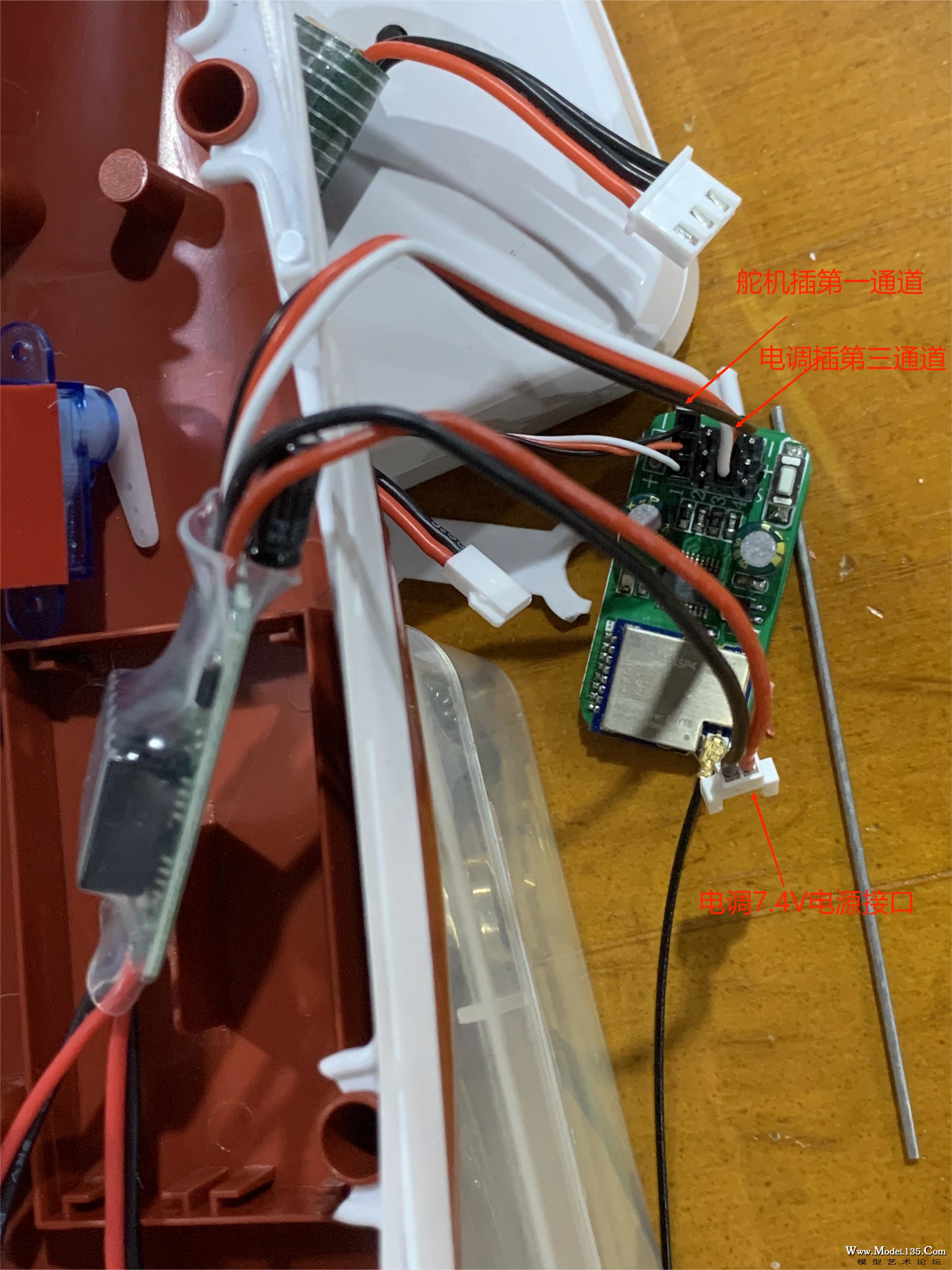

接收机插线
接收机插线
