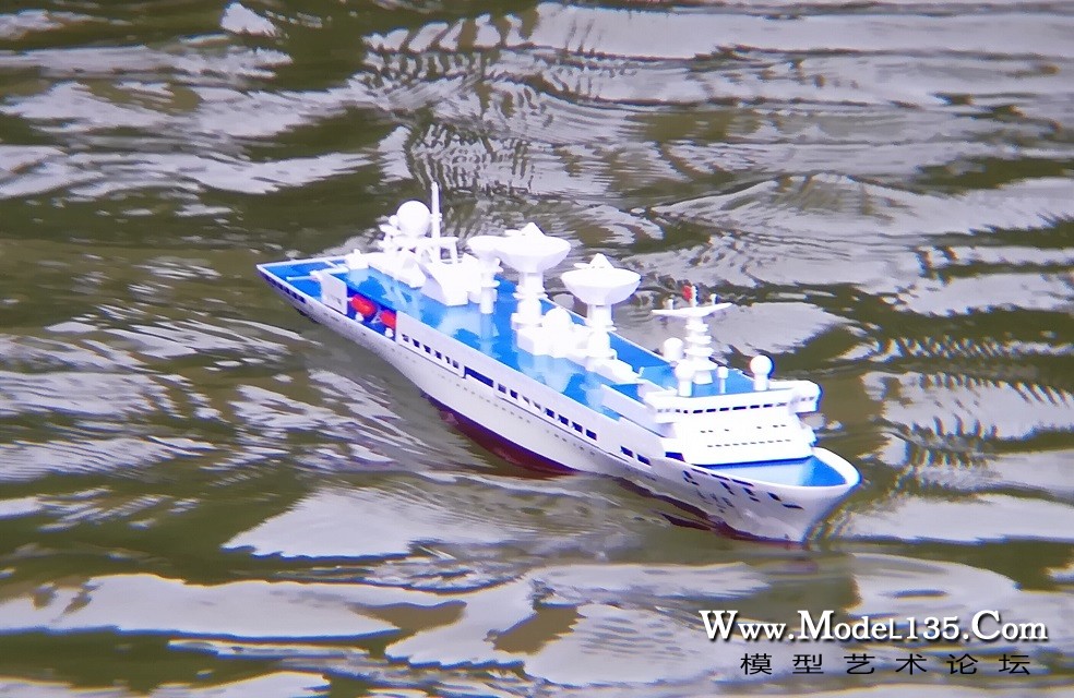

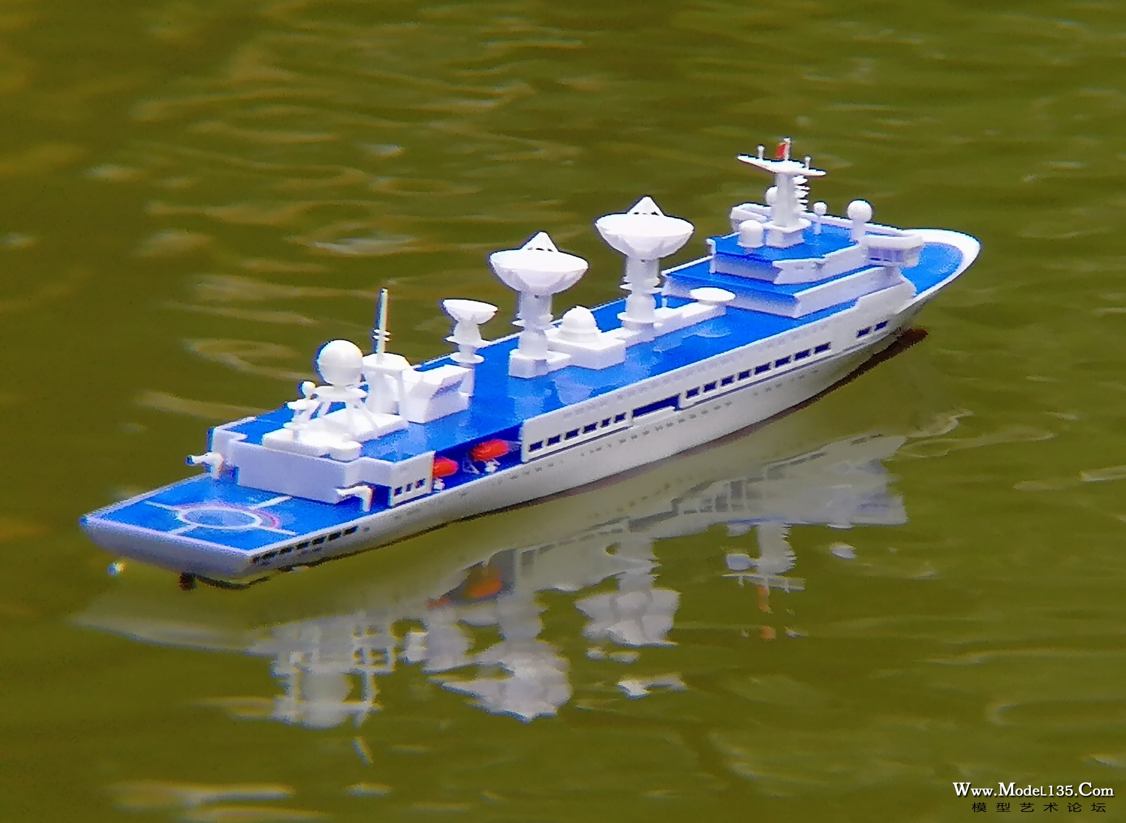

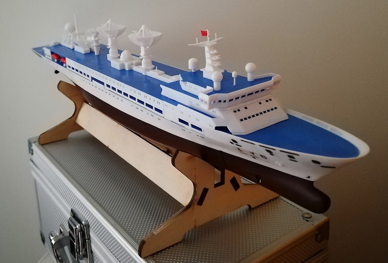

由于加工耗材,设备和环境的限制,只能使用有限的涂料进行笔涂,不能打磨。本制作追求在有限资源下最大化制作效果。对吃水和航行性能还是保留较高的要求。
 楼主| 发表于 2017-10-29 21:21:08 | 显示全部楼层
本船使用at10遥控系统,搭配D-3.7g舵机,1s400mah20c锂电池,10a双向有刷电调,4v8500转030有刷电机。轴系来自爱海疆竞赛绕标项目“小虎鲨”艇的备用轴系。连杆使用回形针与流道钳制。驾驶室部位的冗余甲板使用手钻和剪钳取出。船中压了10g的小背胶铁块,设备均使用魔术贴固定以便微调。实现良好的吃水和稳性。

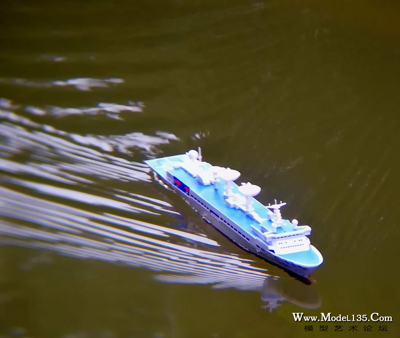

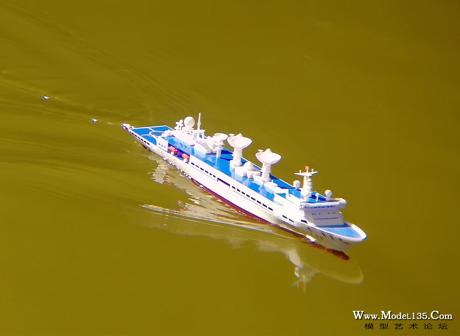

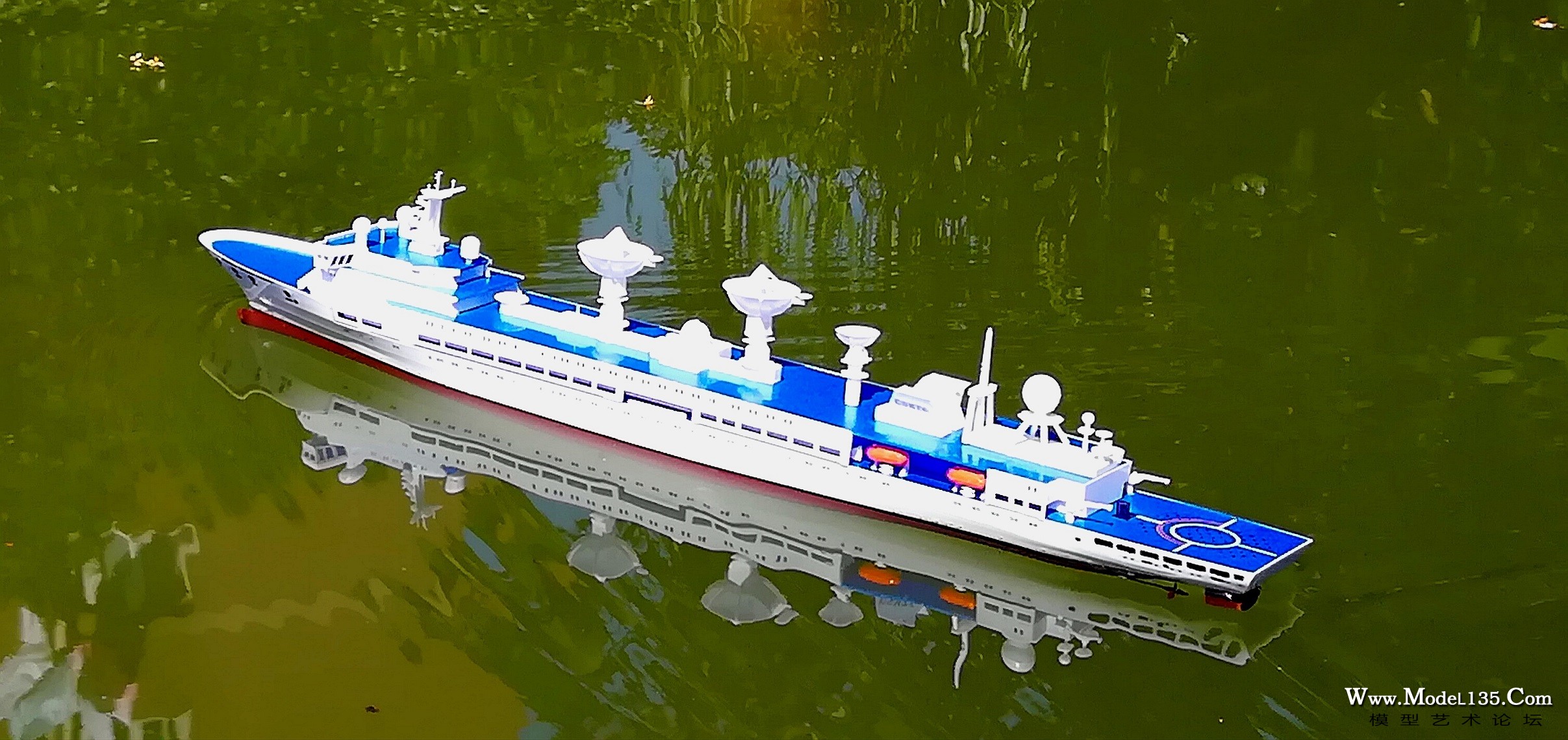

 楼主| 发表于 2017-11-6 22:22:56 | 显示全部楼层
航行的视频
 楼主| 发表于 2017-11-6 22:25:21 | 显示全部楼层

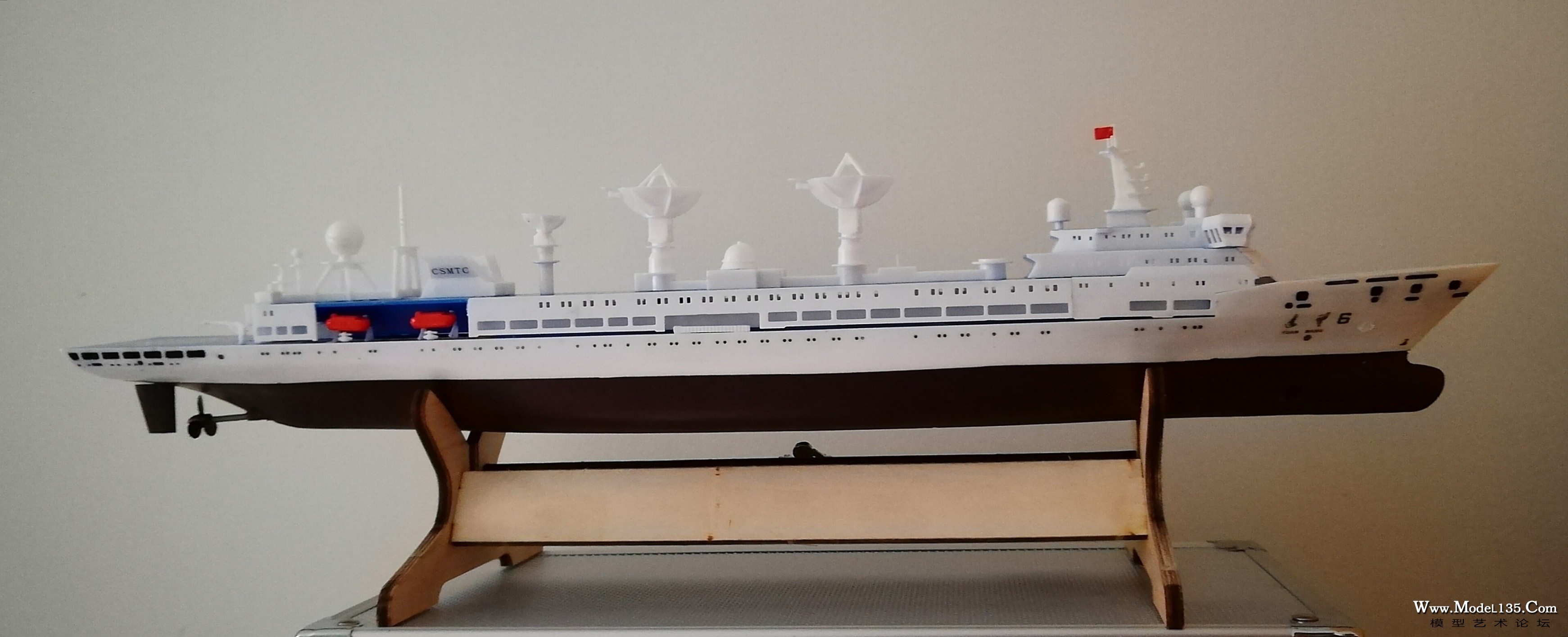

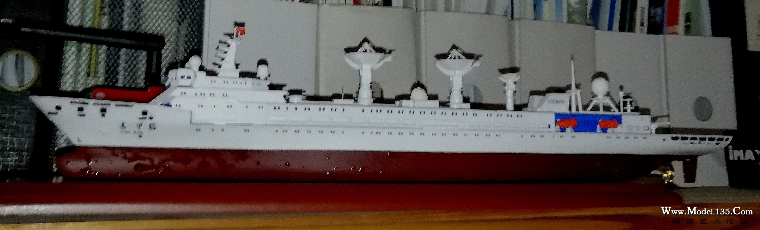

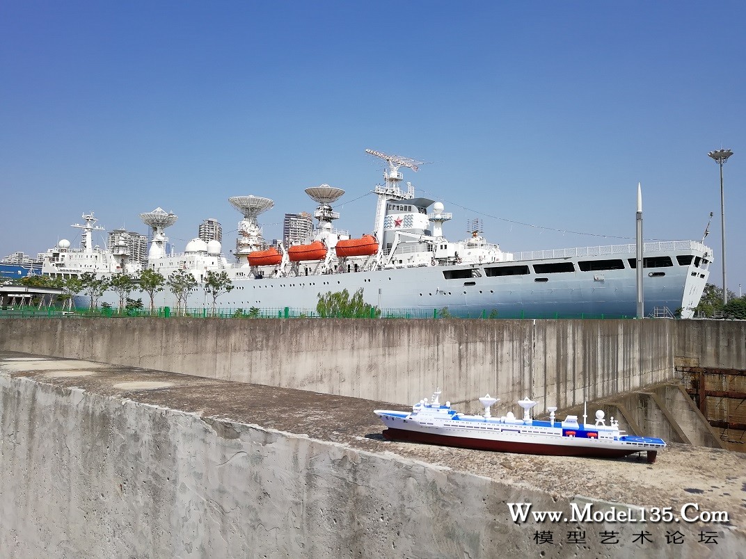

 楼主| 发表于 2017-11-14 20:54:34 | 显示全部楼层
新老远望同框。摄于国庆假期船模初步成型时期。

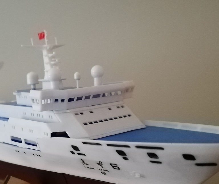

在此指出一个套件里的一个问题。
可以看到,舰桥下方的墙体板件里存在明显的缩水问题,不知道是不是我中奖了。从首甲板和其他部位的贴合度可以证明不是拼接的问题,就是板件上下各少了一毫米。在没有补土和砂纸的限制下,这上下两道缝只能通过剪钳和笔刀切削多余的白色流道来进行修补。
对比修补前:

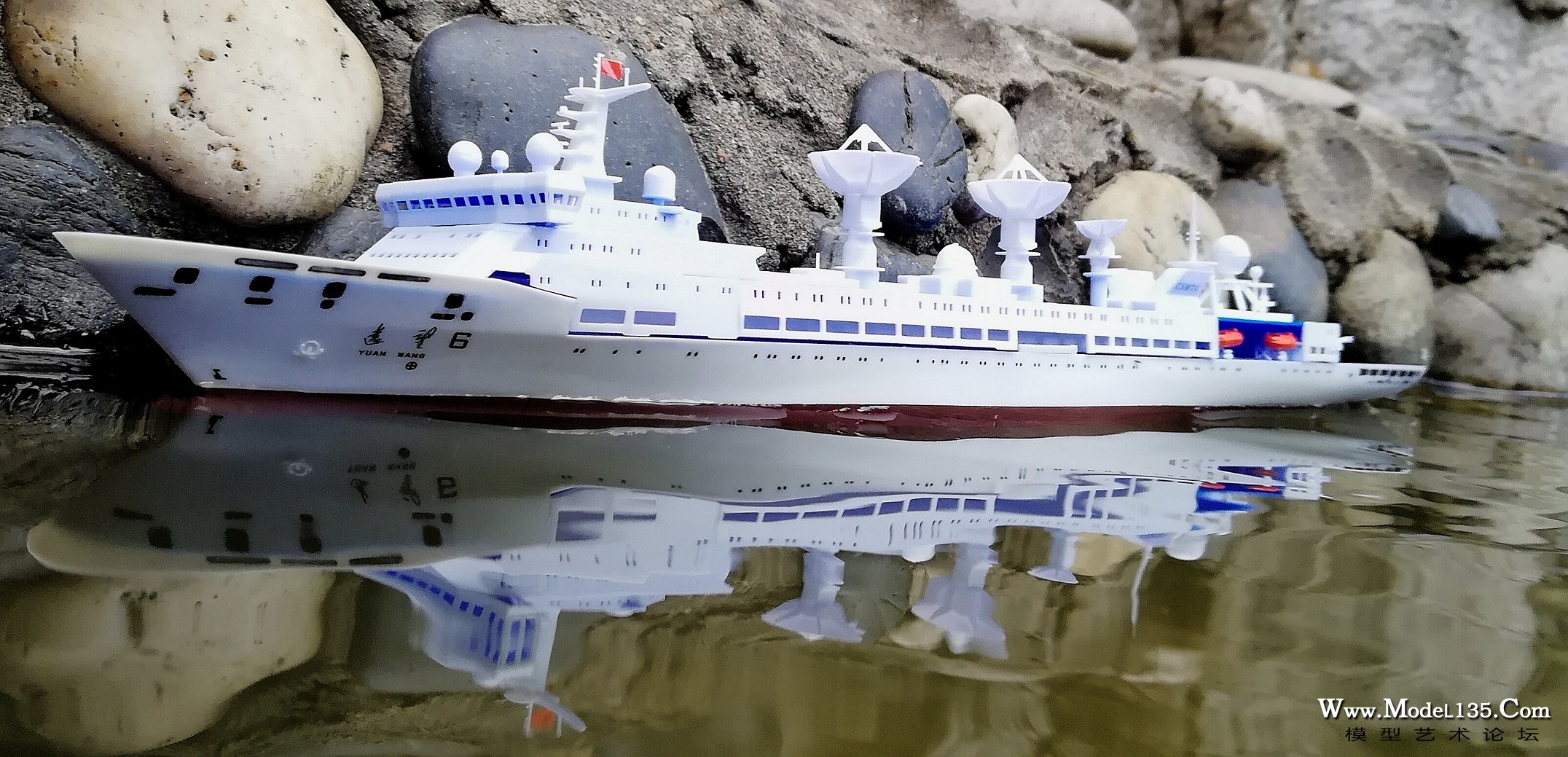

 楼主| 发表于 2017-11-26 10:01:58 | 显示全部楼层
参考厦门远望的改造,更换螺旋桨。
