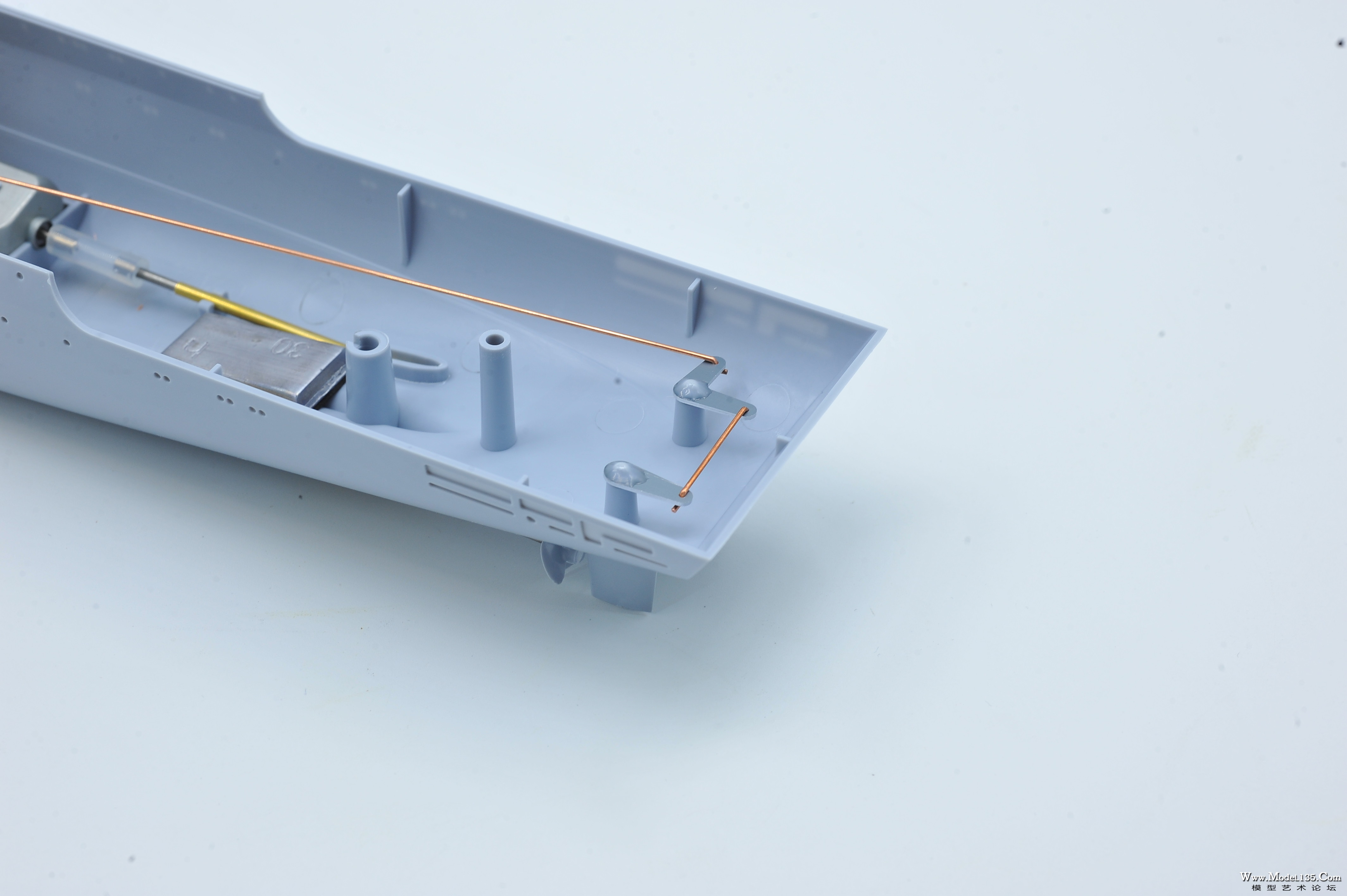

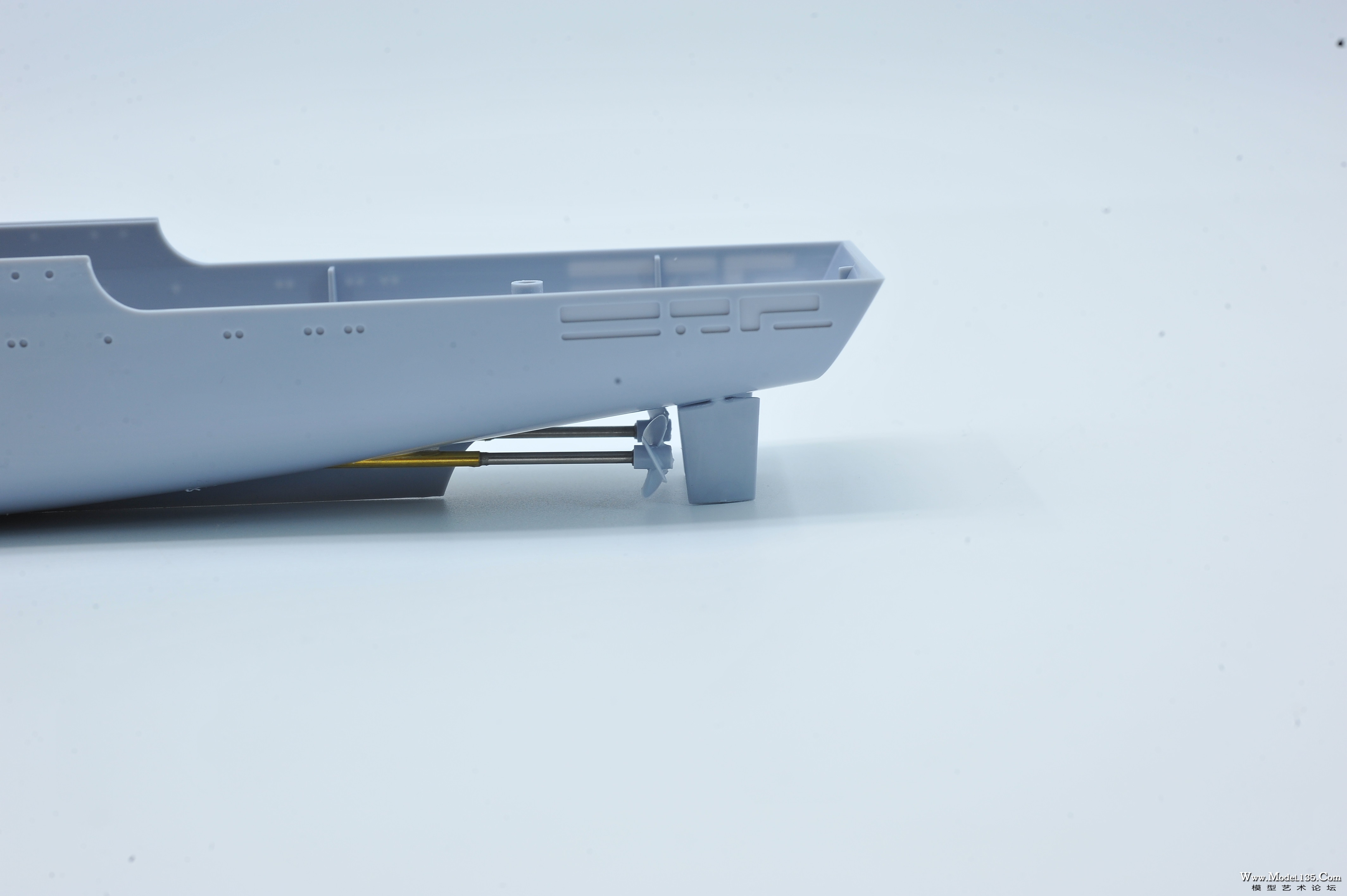

"戚继光“号双桨双舵版遥控改造示范,但要注意的是,电子设备和电动机在使用的过程中,是一个不断老化的过程。因此,尽量使用新的配件。
注意:摇臂与舵的连接处建议使用AB胶粘接,不要使用502胶水!
采用双桨双舵控制的"戚继光“号遥控模型
建议在船底的位置配重50~70克,图中三个位置
注意电源线和充电口
注意电调和舵机的信号线与接收机的连接的方向
注意拉杆与舵机摇臂连接的位置,可根据实际情况调节
注意双舵的联动控制改造
注意双螺旋桨尽量靠近双舵位置,使得更加好的航行效果
