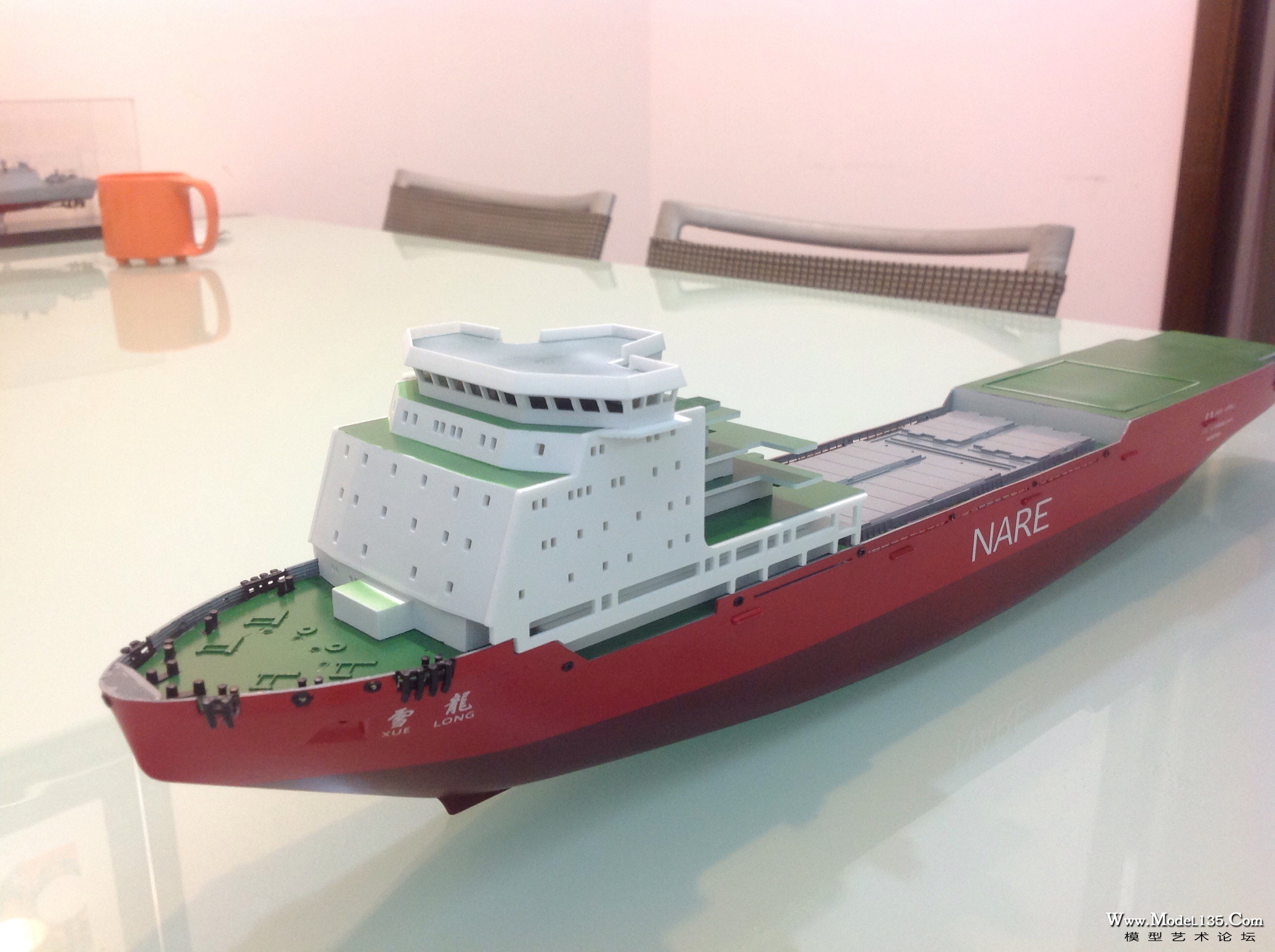

雪龙号模型作为一套分色板件,对素组的初学者来说,是一种非常爽意的模型模型制作体验,板件颜色漂亮,逼真,组合度很好,做出来的成品比灰色板件的素组成品提高了一个档次,但由于制作难度控制的原因,塑胶套件的细节不足,对一些资深玩家来说尚觉还需补充细节,对此,在PE板件未开发出来之前,我做了一次尝试,当成今年我的重点改造项目,虽然还比较粗糙,但却是一次愉快的制作改造过程。

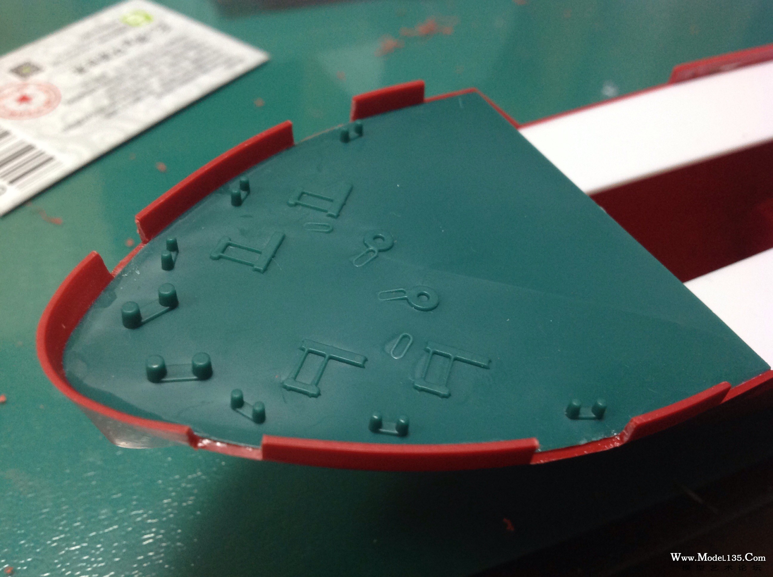

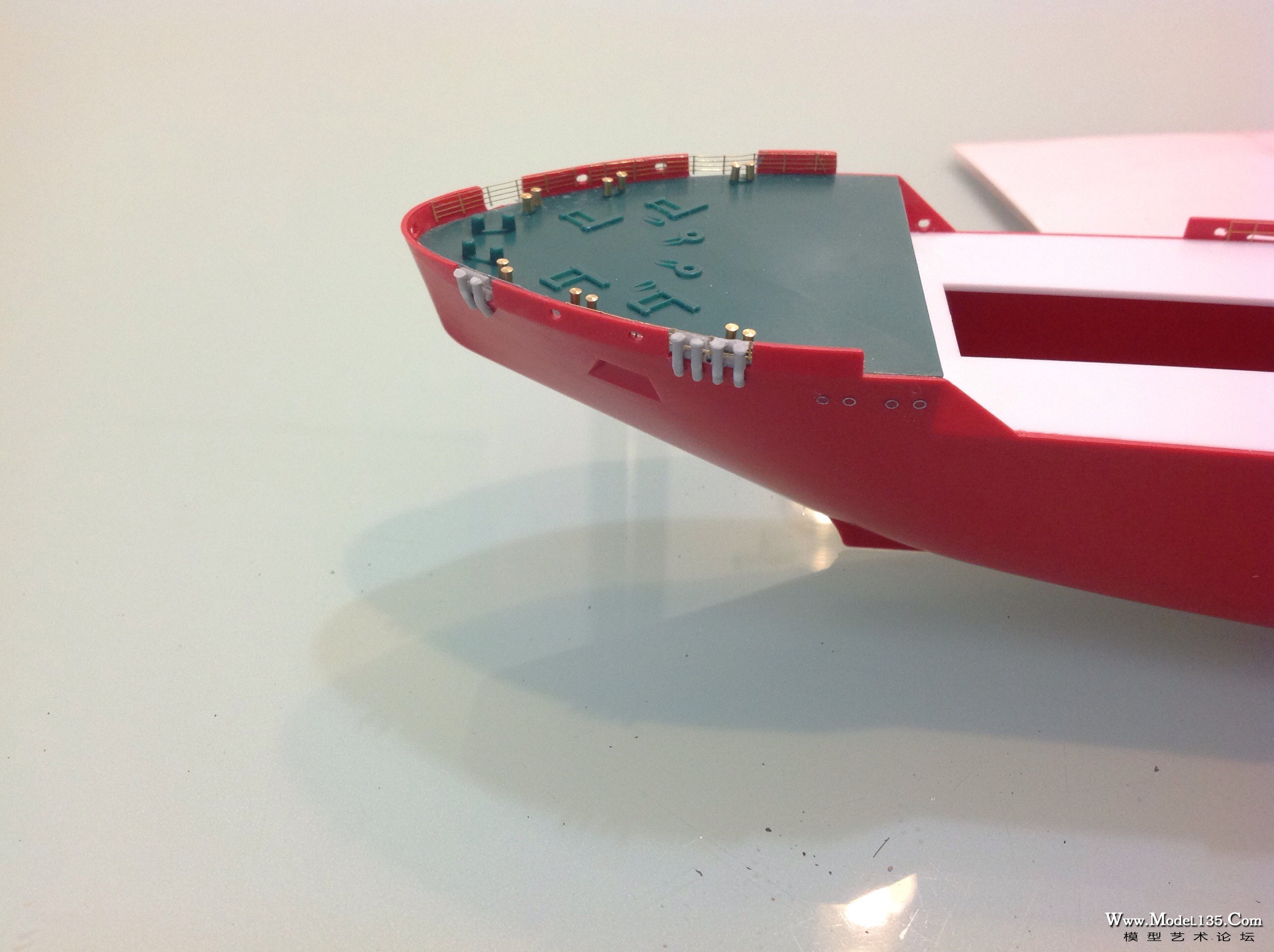

先是经测算后在艏艉的舷墙上开出缺口(这里犯了错误,不应开成口,只要开出缝就行留下的小段舷墙可成为导缆架的内部,强化结构,做下一艘时再介绍),用直径1毫米的胶棒为材料,内侧衬PE栏杆加强,实船也有。
 楼主| 发表于 2015-5-29 22:29:15 | 显示全部楼层

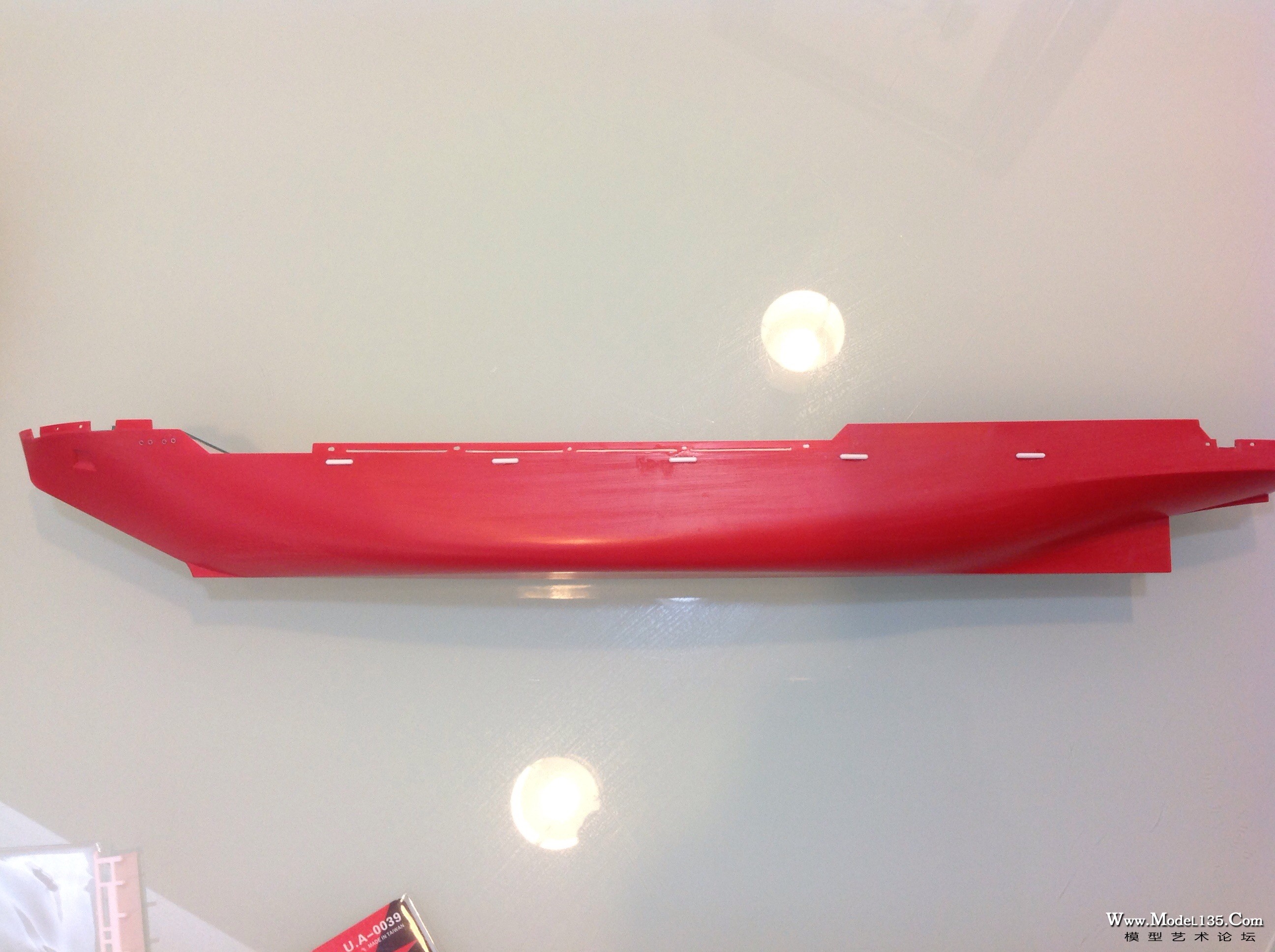

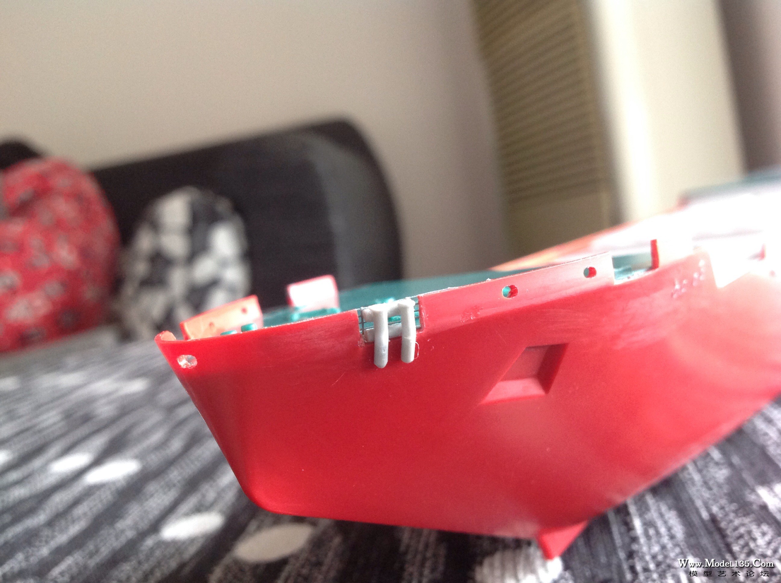

除了导缆架外,还开出导索孔,这些孔有两种规格。
开导索孔时,才发现这些导缆架做大了,只g能将错就错

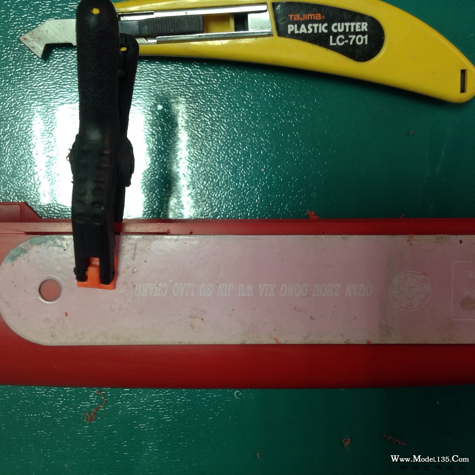

两舷的排水缝是用P刀钩出来的,感觉稍小还扩了一些,尺寸根据实船照片估算出来,不太准,并在缝下加了防碰条
电脑瘫了,只好从Ipda上发

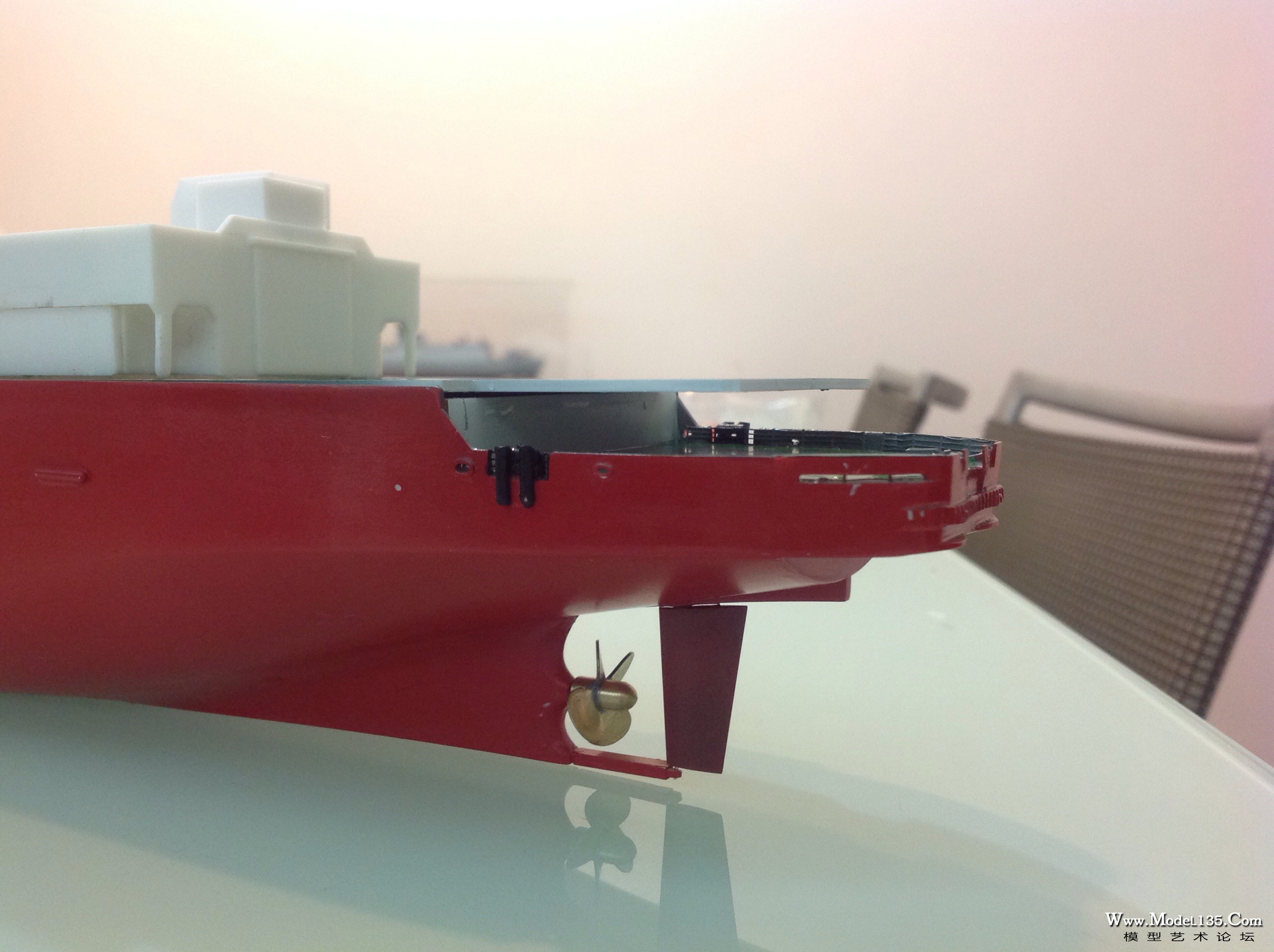

 楼主| 发表于 2015-5-30 14:38:24 | 显示全部楼层

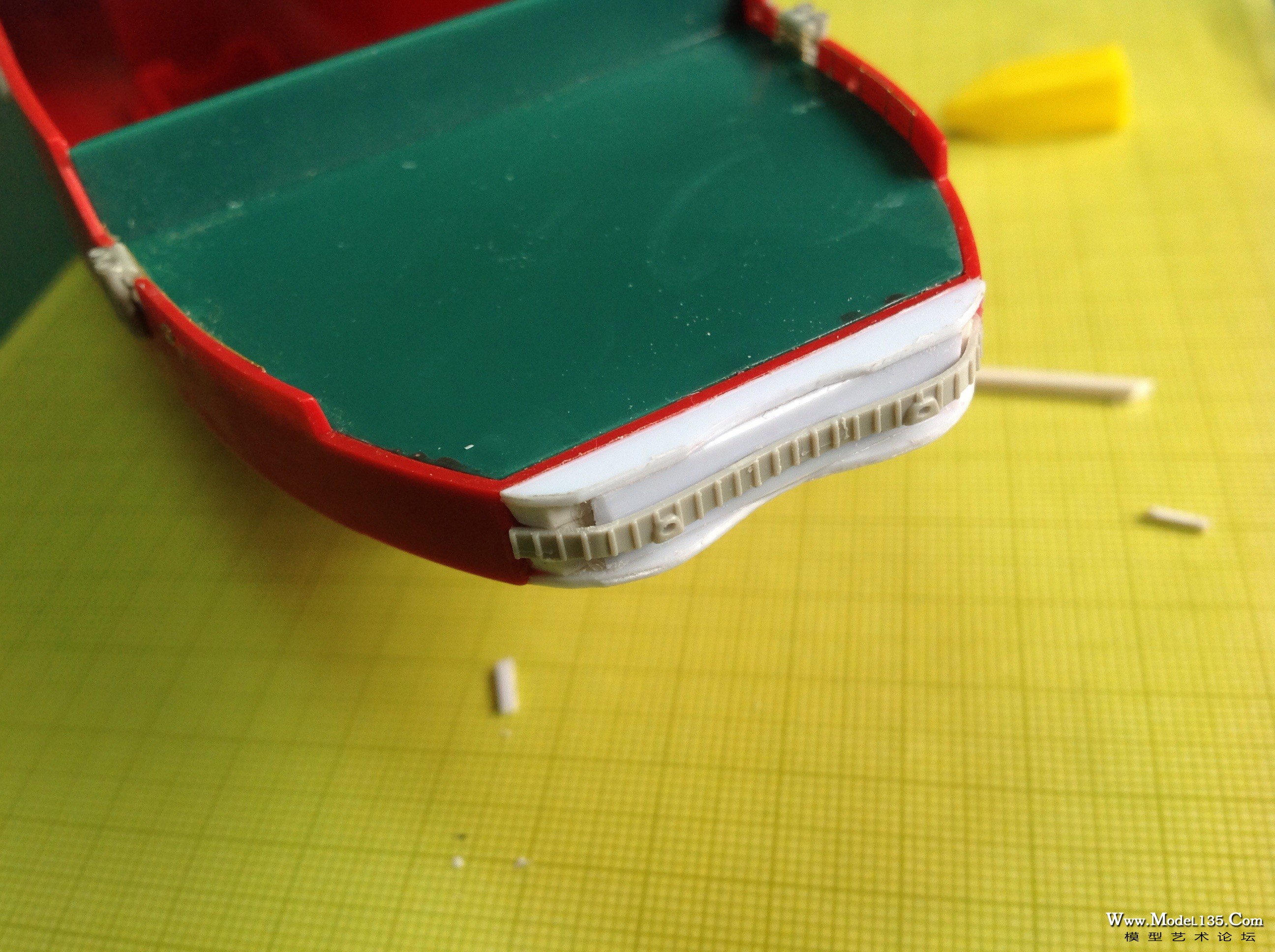

模型的船艉比实船简化太多了,应该是后期有树脂套件的考虑,这是必改的,根据资料图用胶版和其它模型余料改成这样,只是神似,经不起考证,模型改造,我看中的是使细节丰满
 楼主| 发表于 2015-5-30 14:50:39 | 显示全部楼层

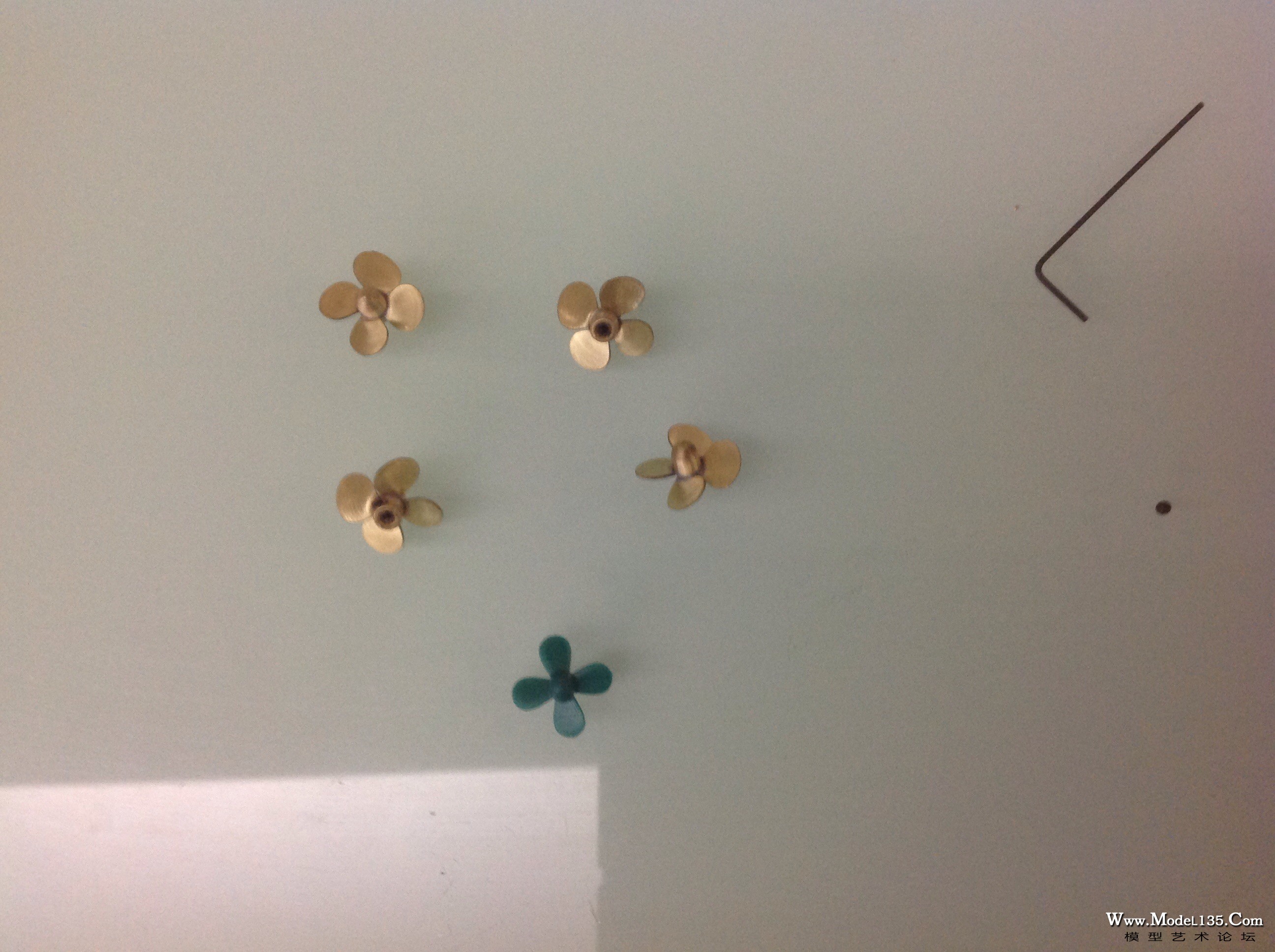

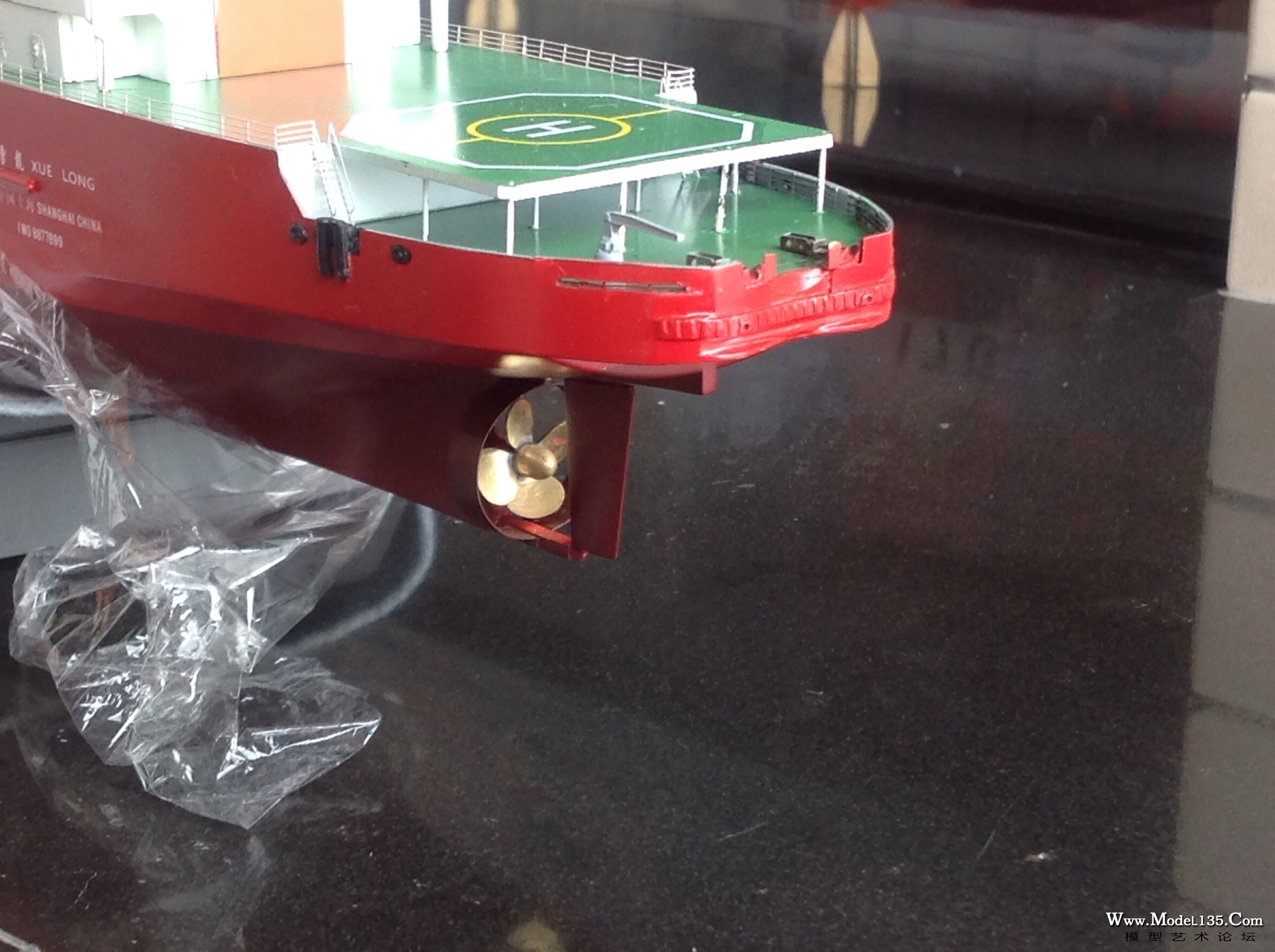

螺旋桨选用三江的铜制14毫米四叶铜浆,比较接近实船,整流罩用pe下脚料剪成宽度6毫米的铜片,卷成比桨叶直径稍大的即可还需加一条截面2x2.5毫米的胶棒连接船身,整流罩和舵,才有船体的整体性
 楼主| 发表于 2015-5-30 14:55:49 | 显示全部楼层
螺旋浆

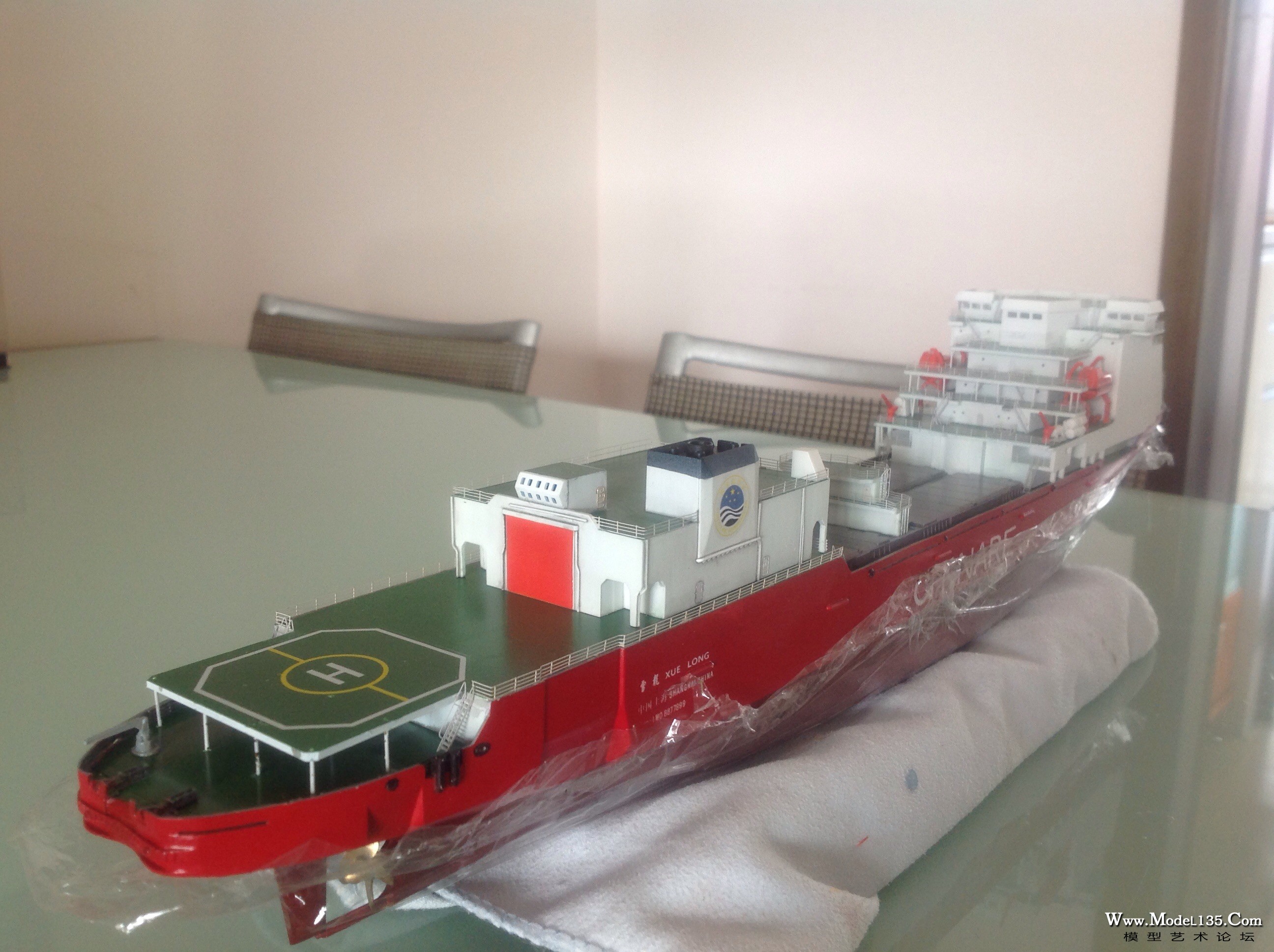

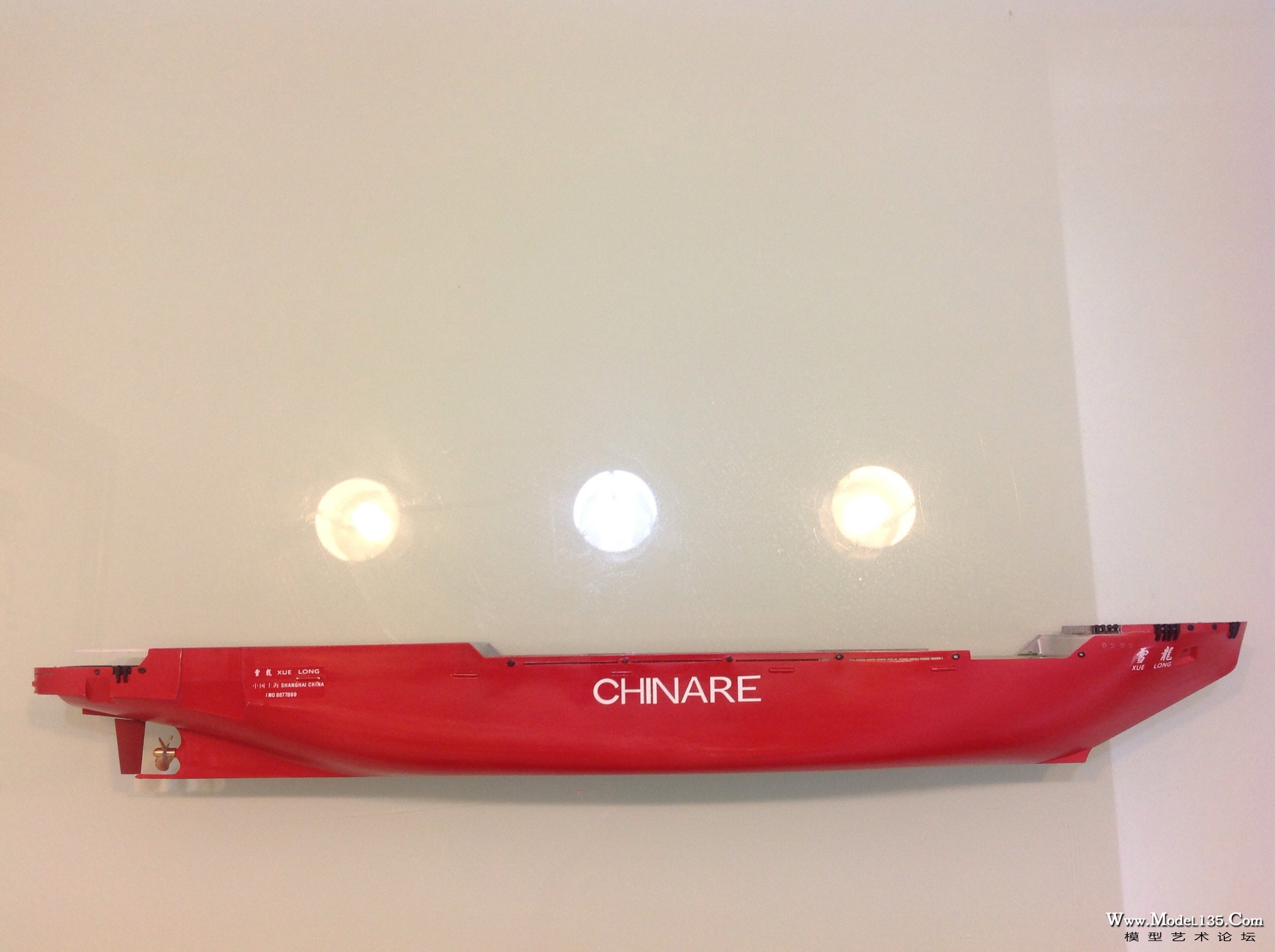

船体整体效果
 楼主| 发表于 2015-5-30 15:12:20 | 显示全部楼层

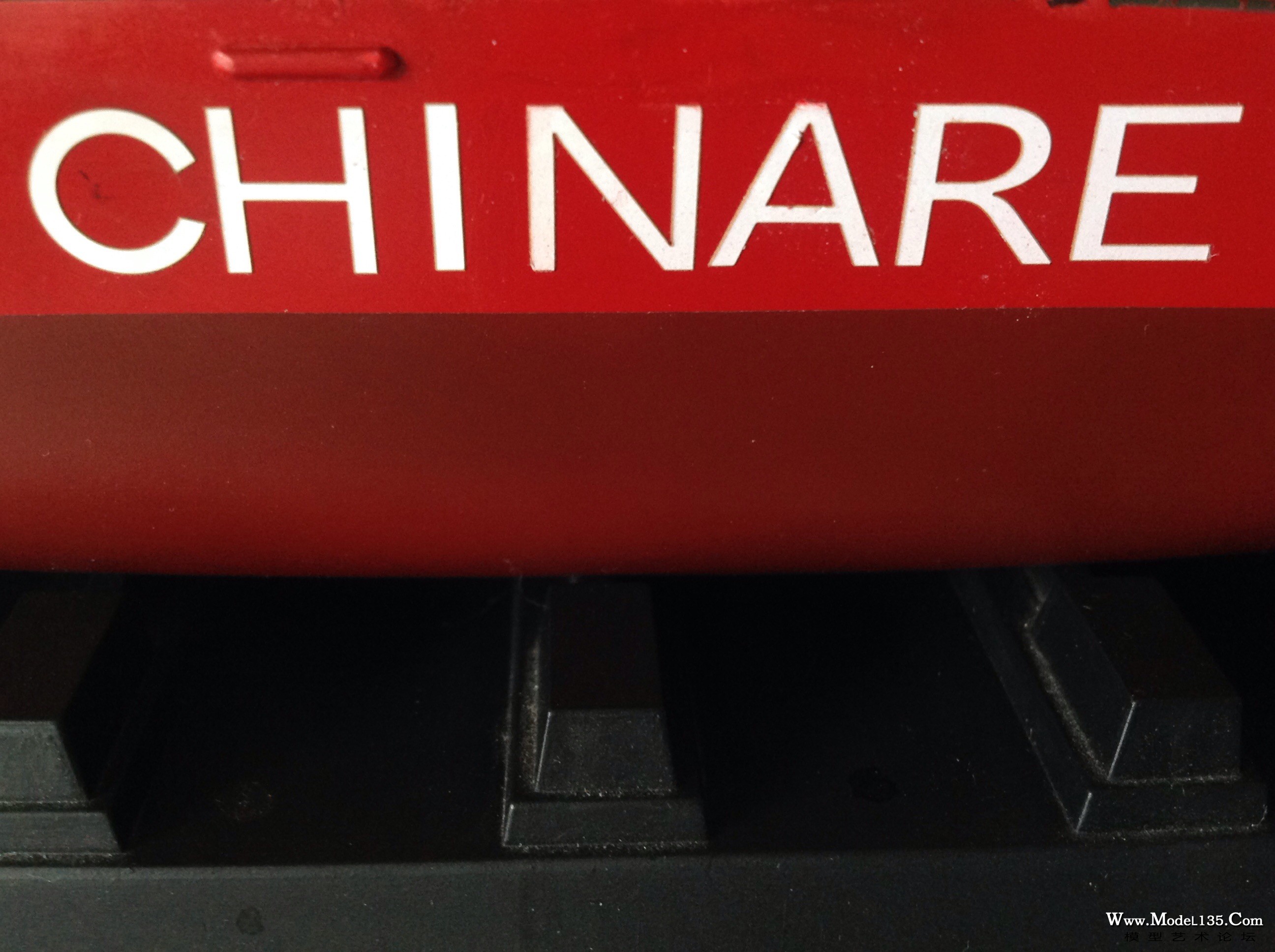

上面的标贴贴错了,“I”的位子要贴成这样

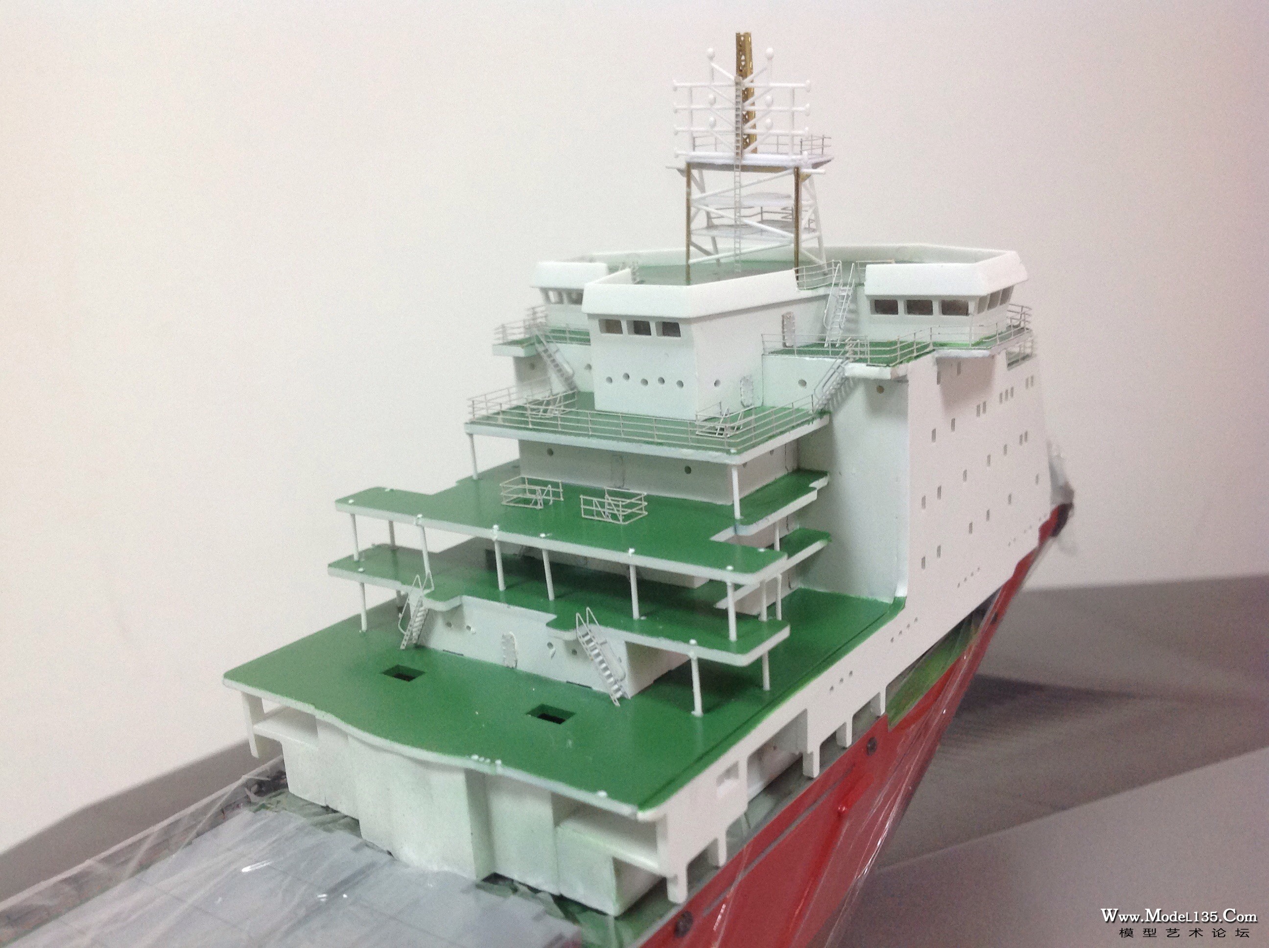

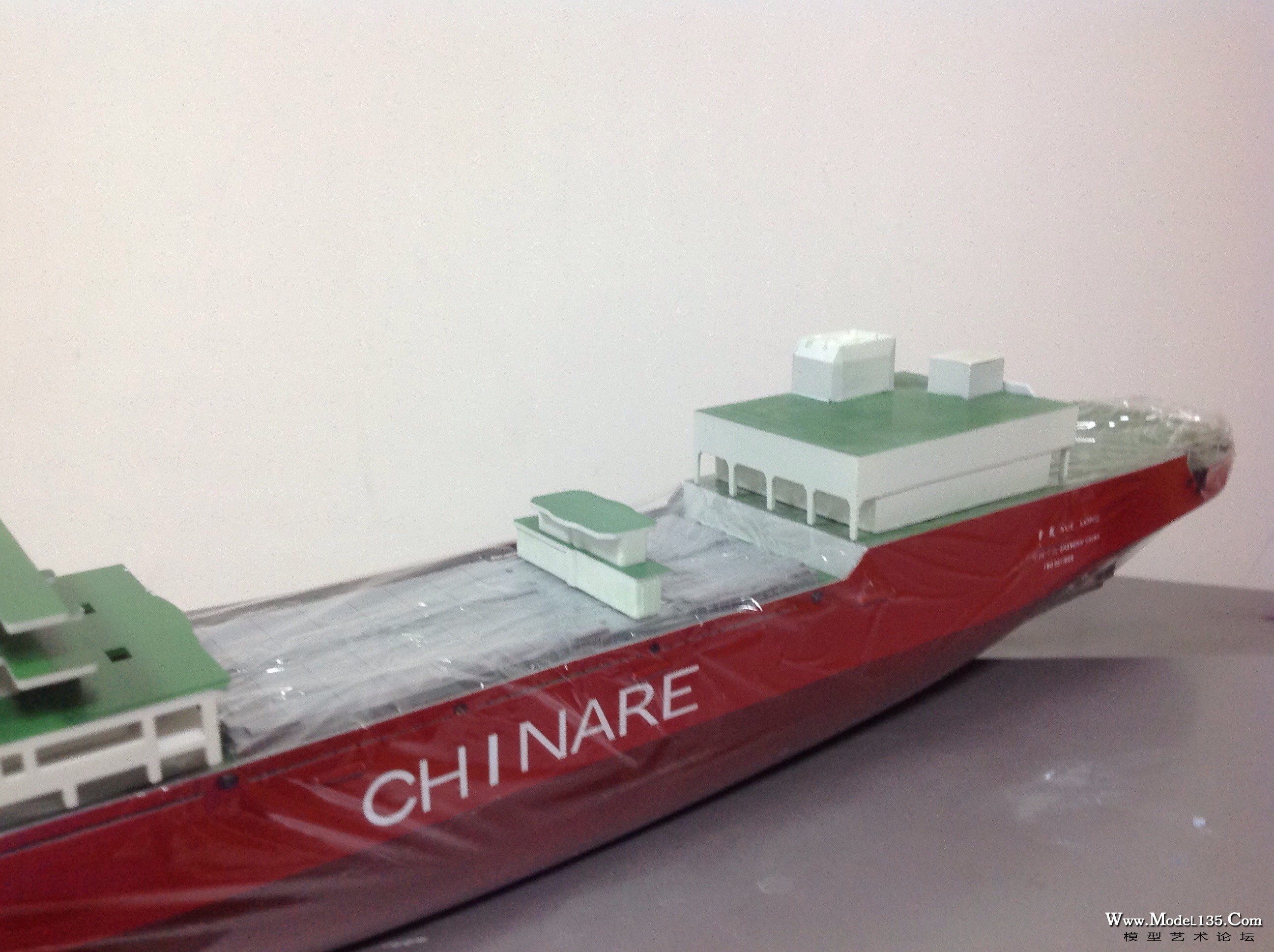

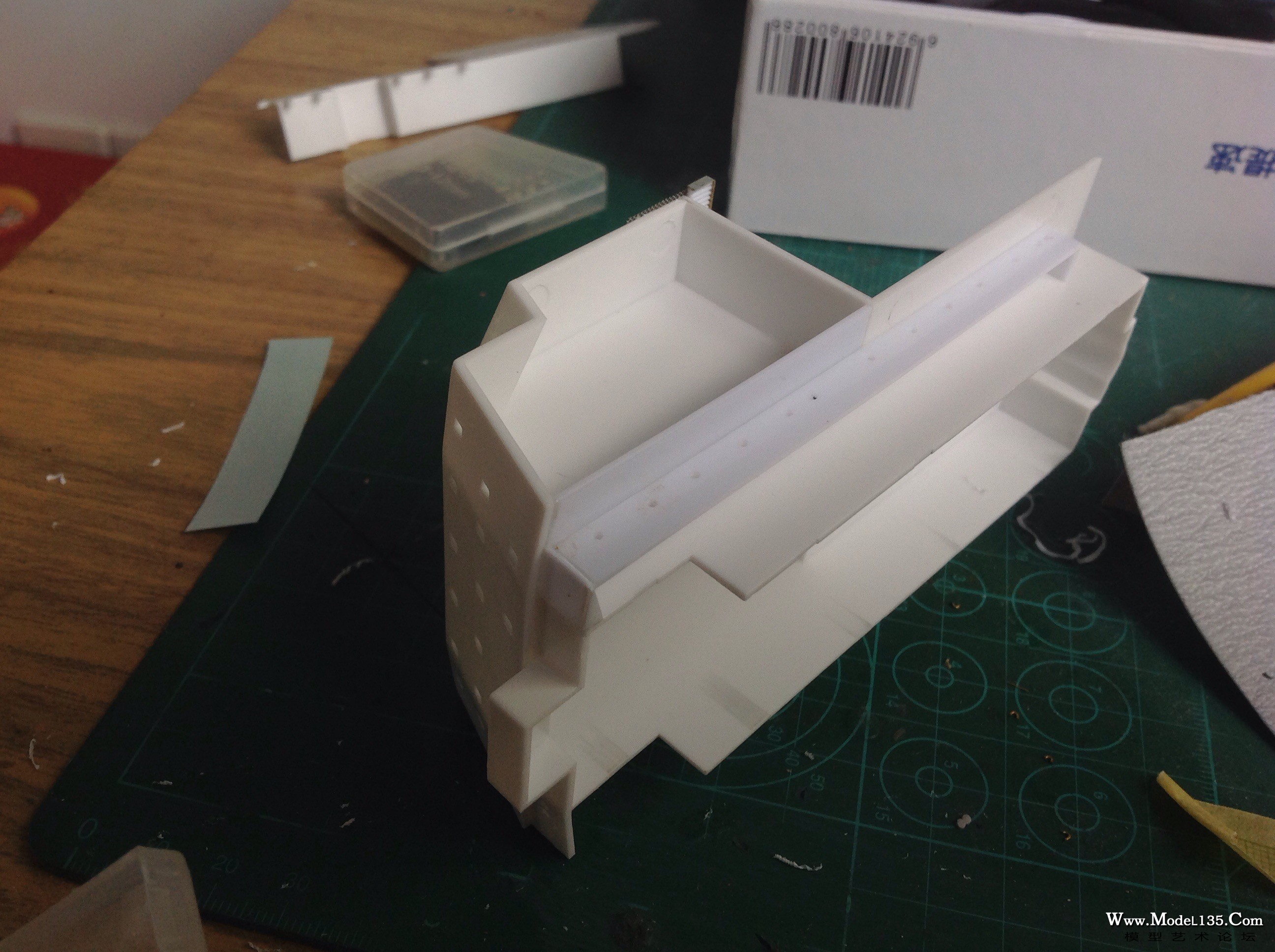

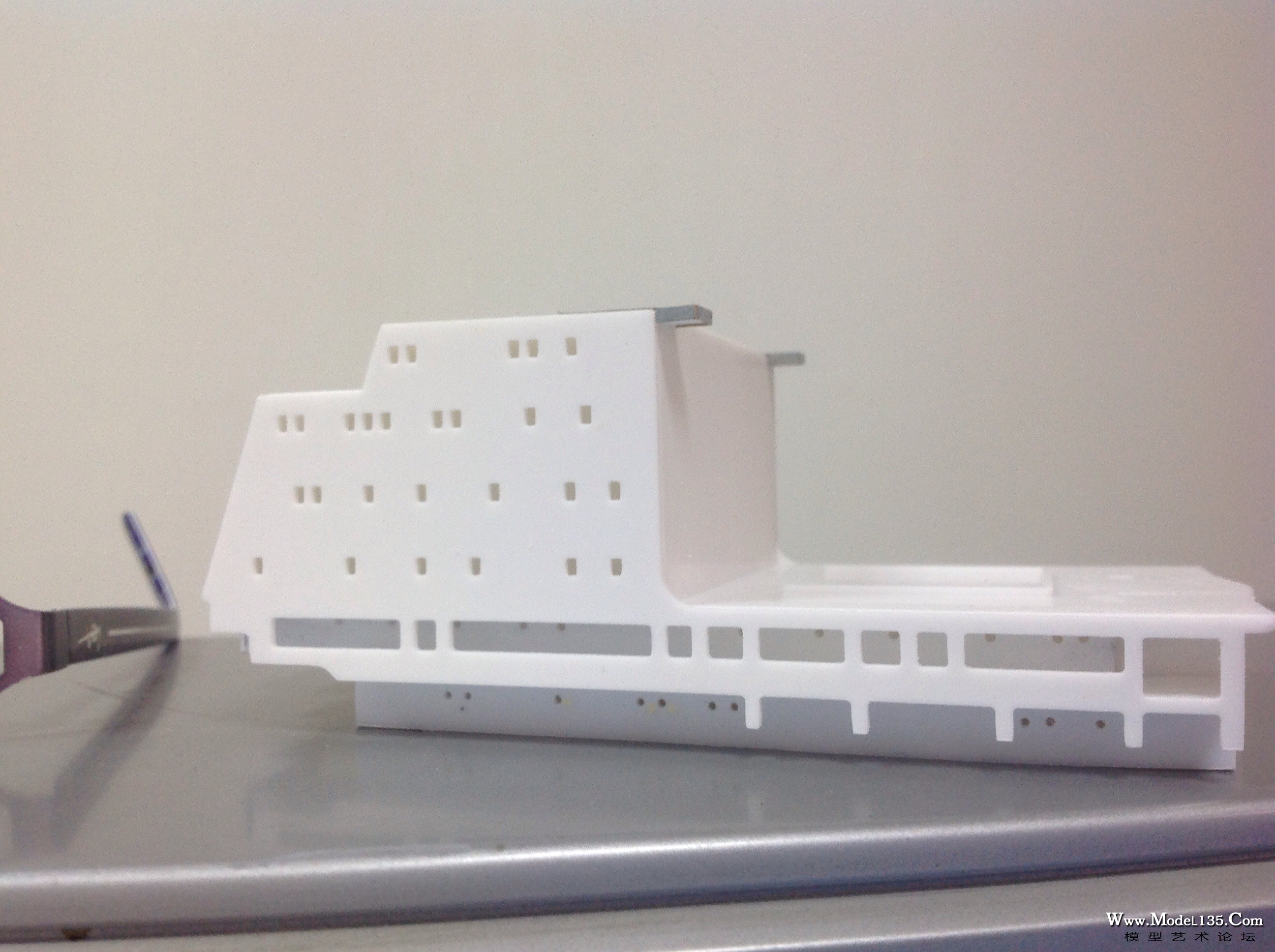

二、上层建筑改造,根据资料结构改造的重点是主楼下层两侧增加带有舷窗的舱壁,以及平台下加支撑杆,改善平台单薄无支撑的空旷感,还有顶层驾驶室两侧加通道平台,以及少量管线;设施改造的重点是栏杆扶梯。 image.jpg image.jpg

船体外的保鲜膜可保护喷完漆的船体

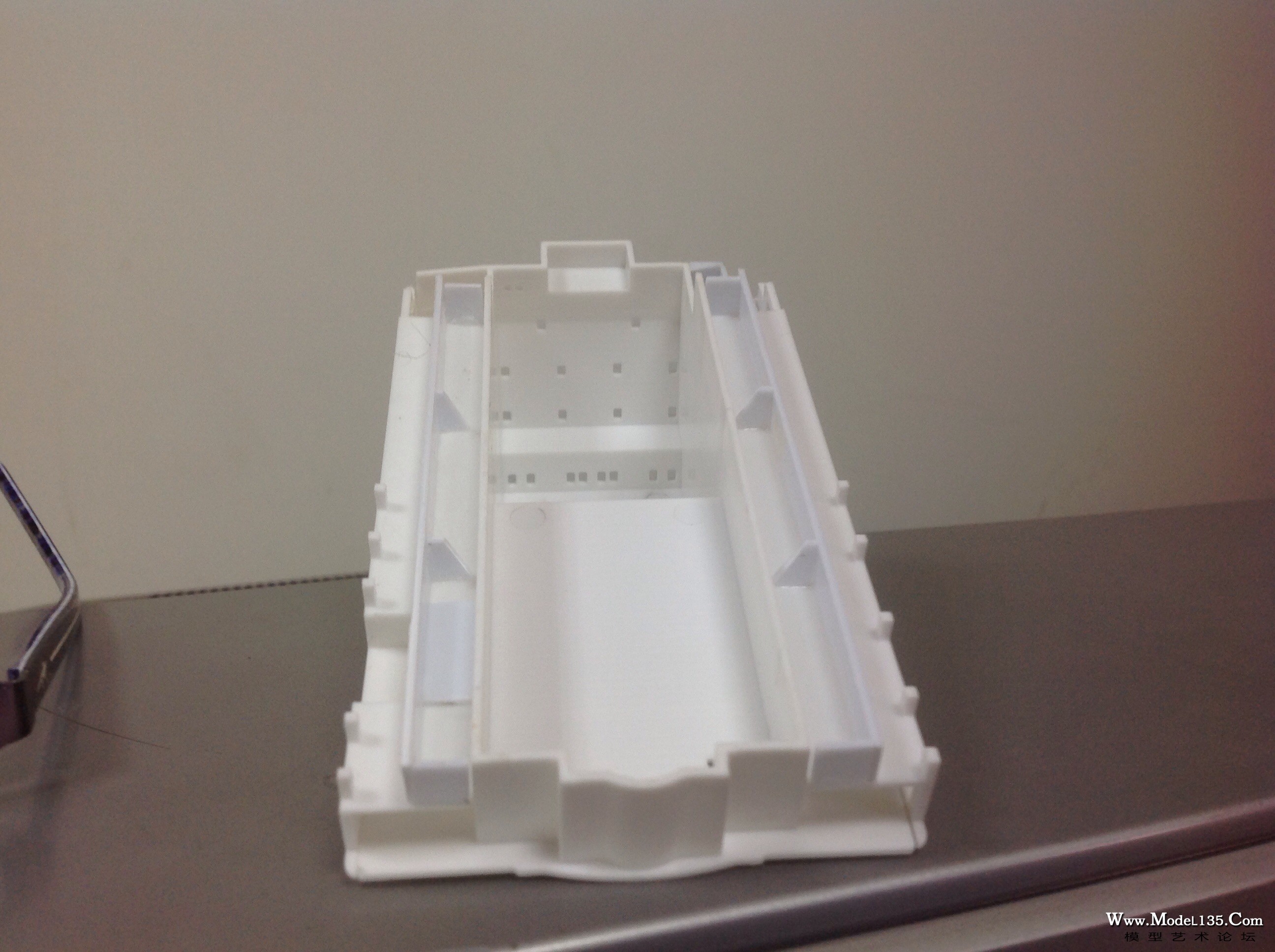

主楼底层的后部是这样的
