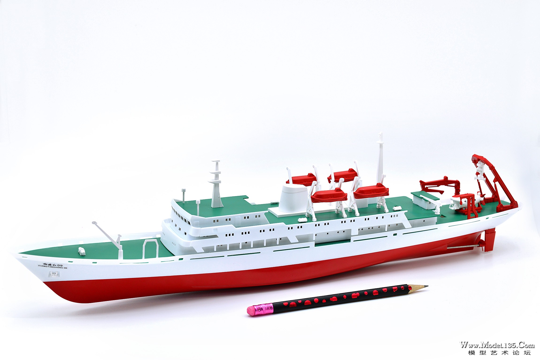

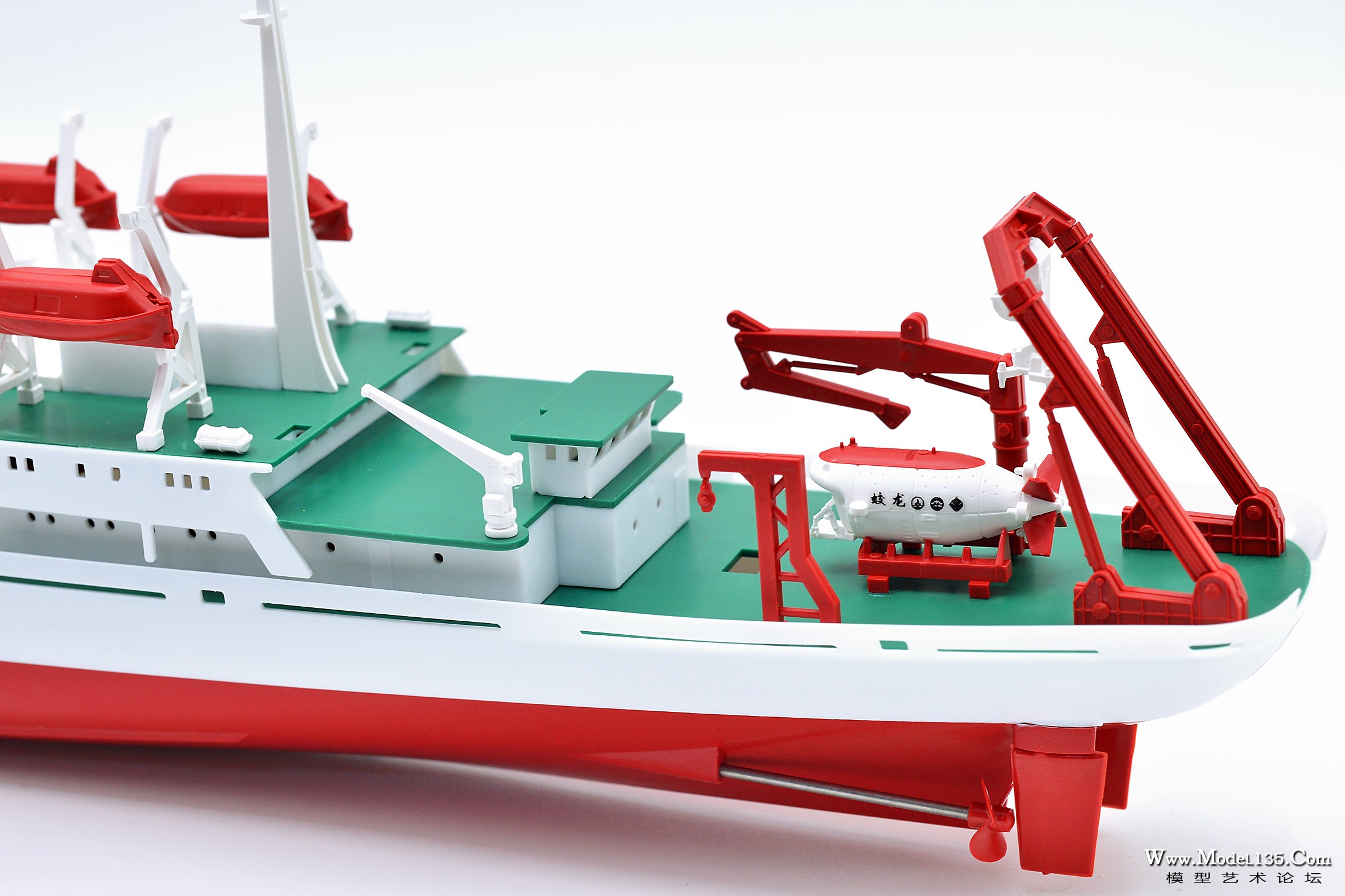

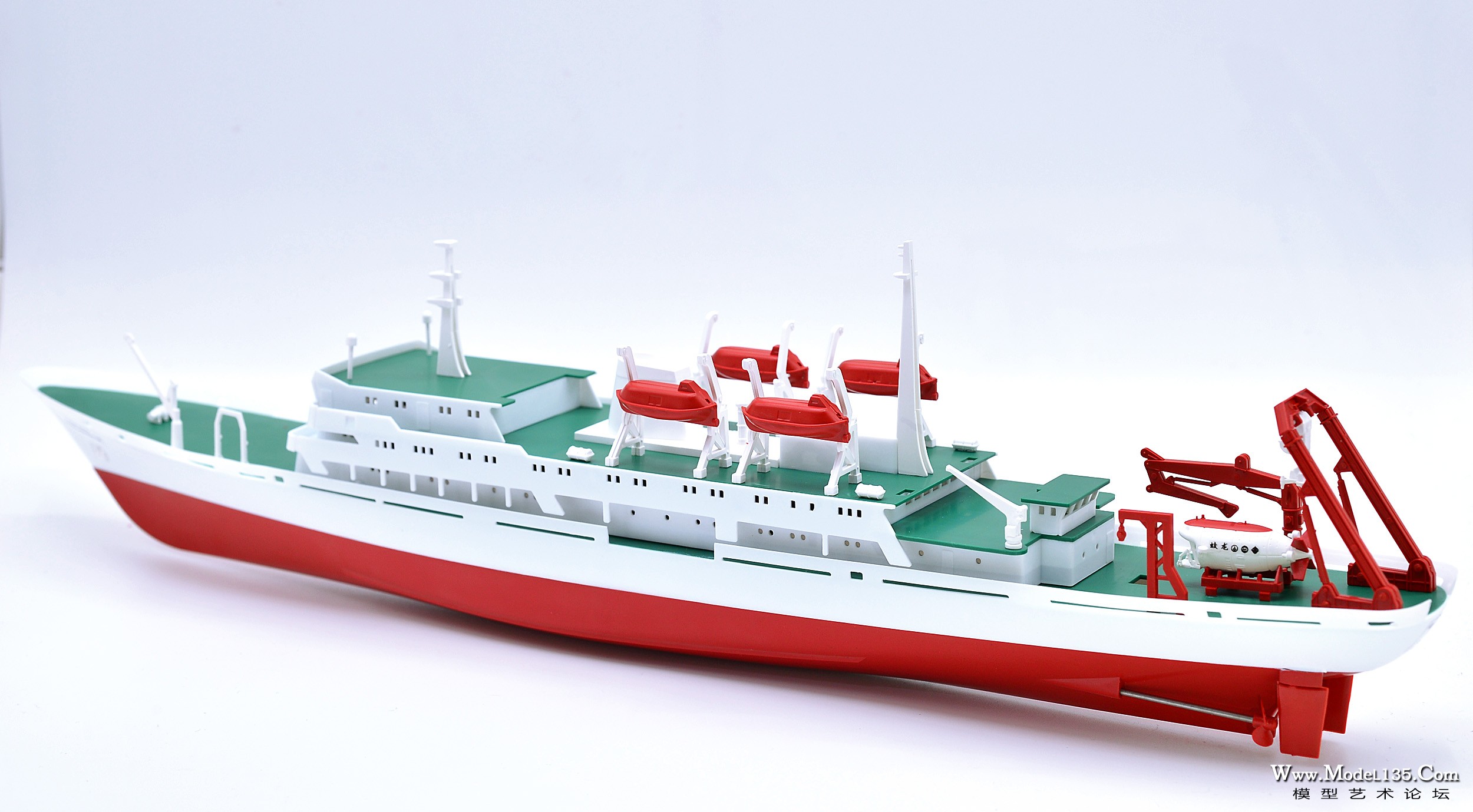

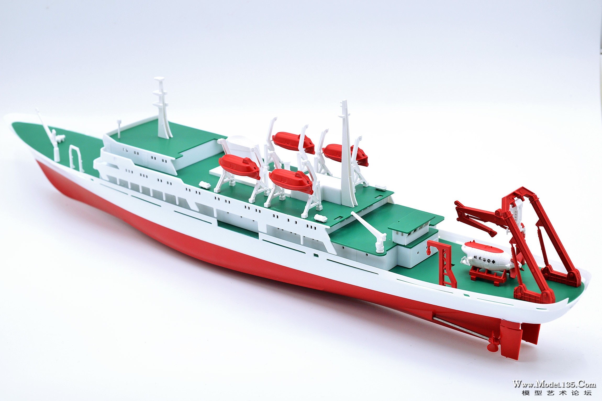

2017年的我爱祖国海疆总决赛将出现一艘色彩鲜艳的深潜考察船模型,她将是有“蛟龙”号深潜器和“向阳红09”号共同组成的最佳拍档,我们这里仅对制作赛的模型做简单的制作指导,后续会有更多的制作指导刊登至本版块,请各位老师同学留意!
刚刚拿到第一批蛟龙号模型,立刻进行了素组制作尝试,发些图片与老师们共同分享,船桥和部分零件采用了卡扣链接,降低组合定位难度,部分板件直接采用免胶水接插件。

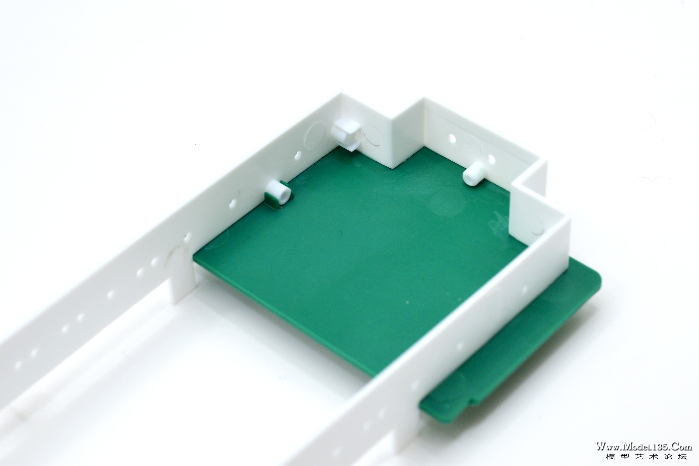

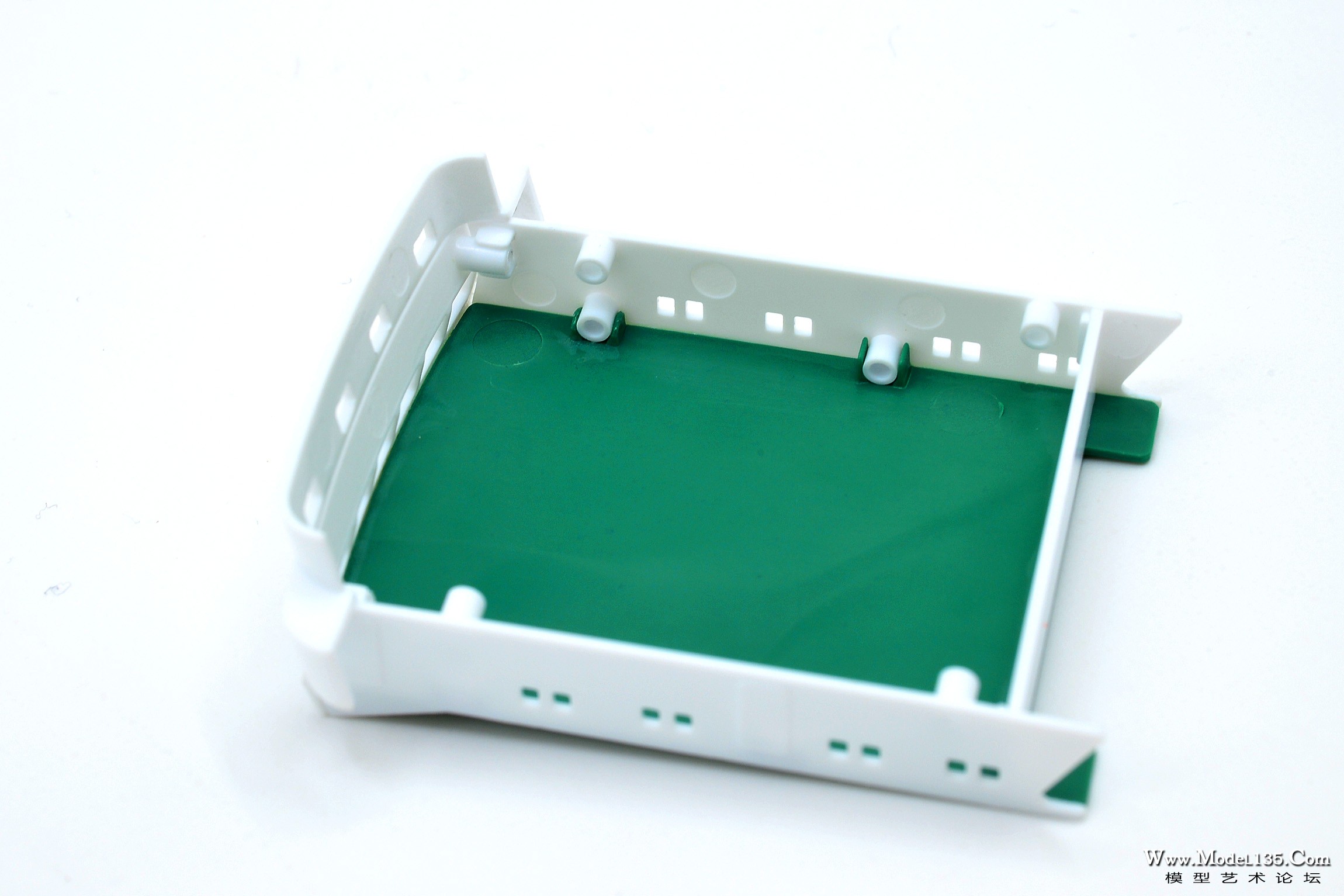

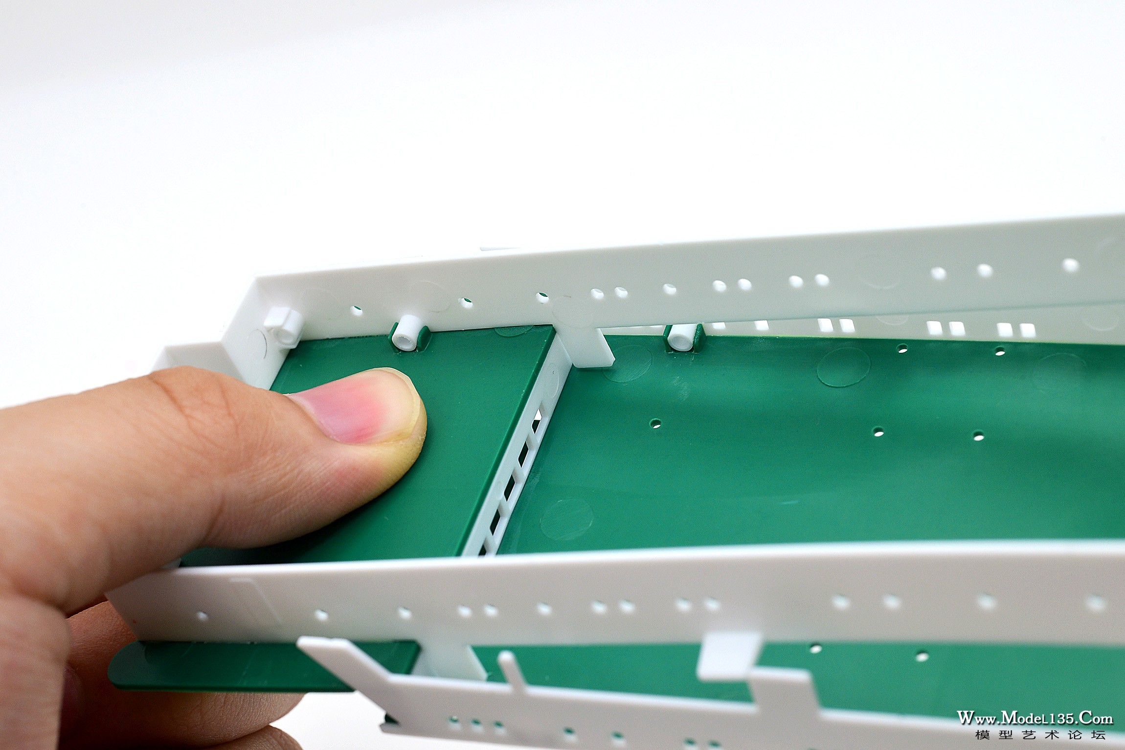

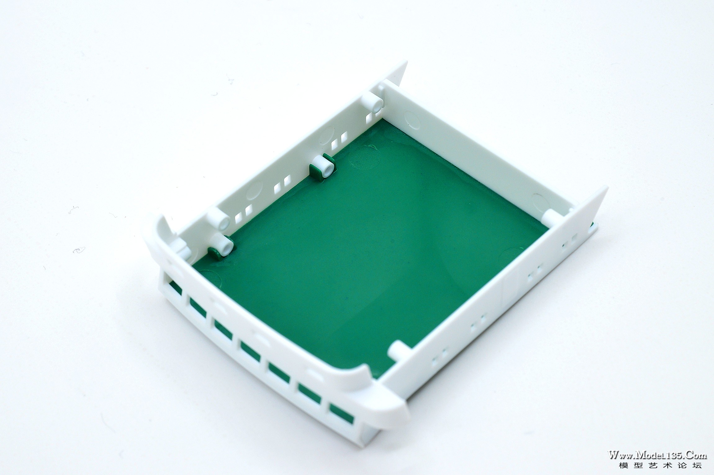

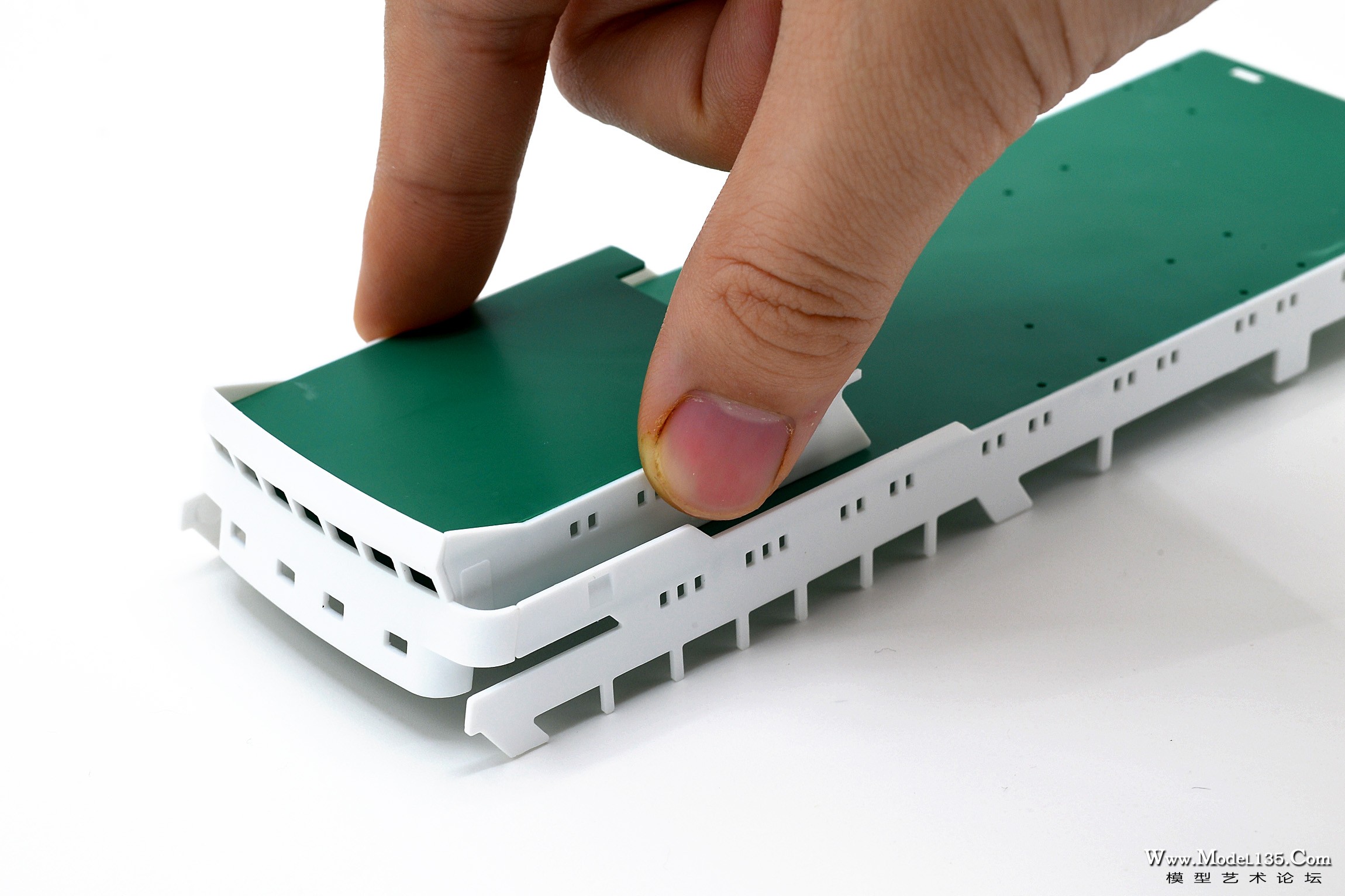

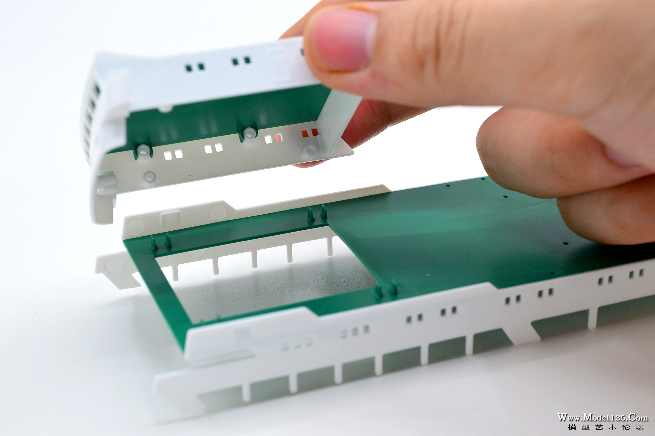

主体建筑的制作
建筑的主体采用卡扣定位,
建筑的主体采用卡扣定位,
定位后需要用胶水粘牢
定位后需要用胶水粘牢
一层建筑的前部需要少许修整
一层建筑的前部需要少许修整
注意甲板的正反面
注意甲板的正反面
注意甲板的正反面
注意甲板的正反面

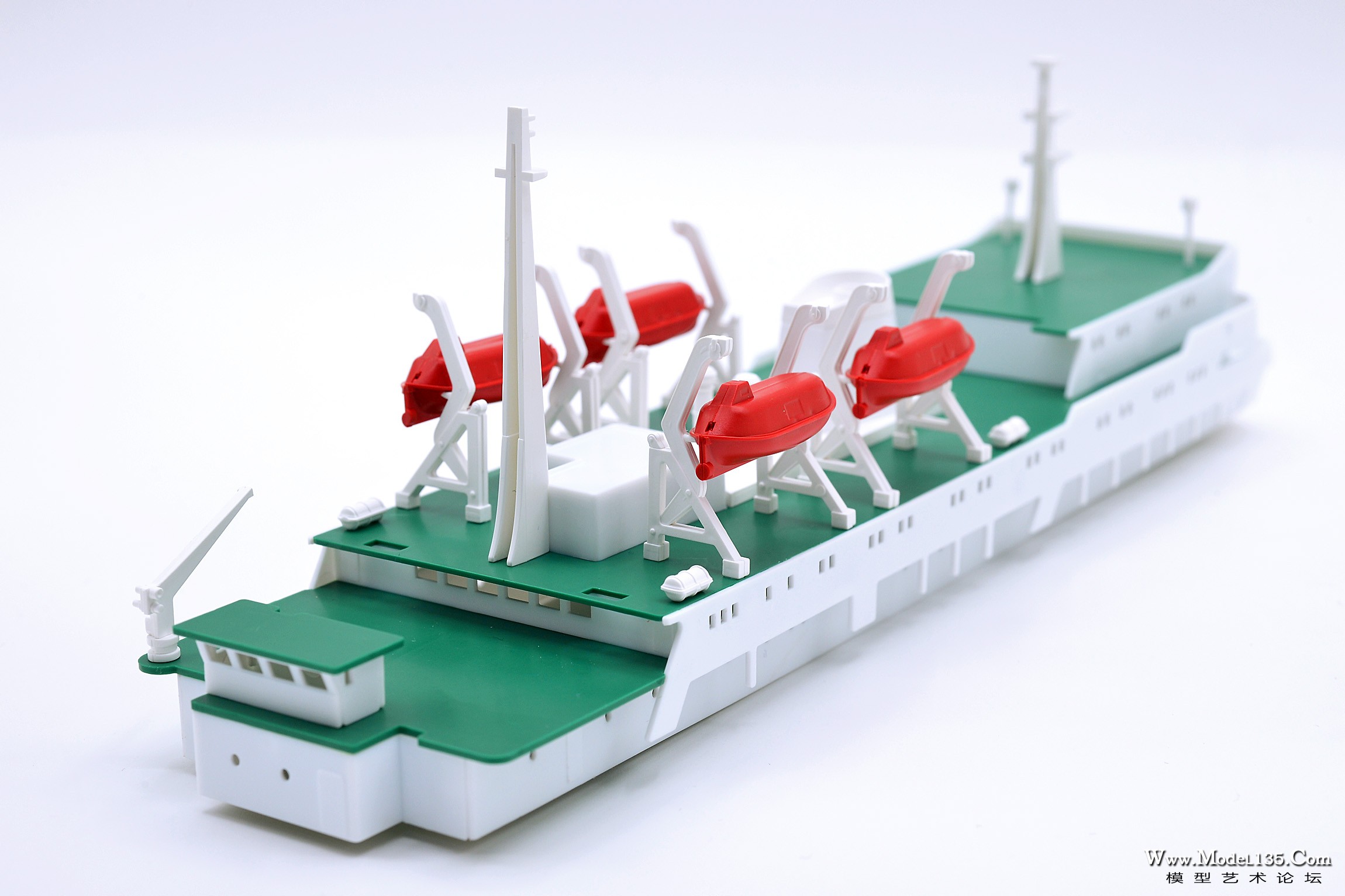

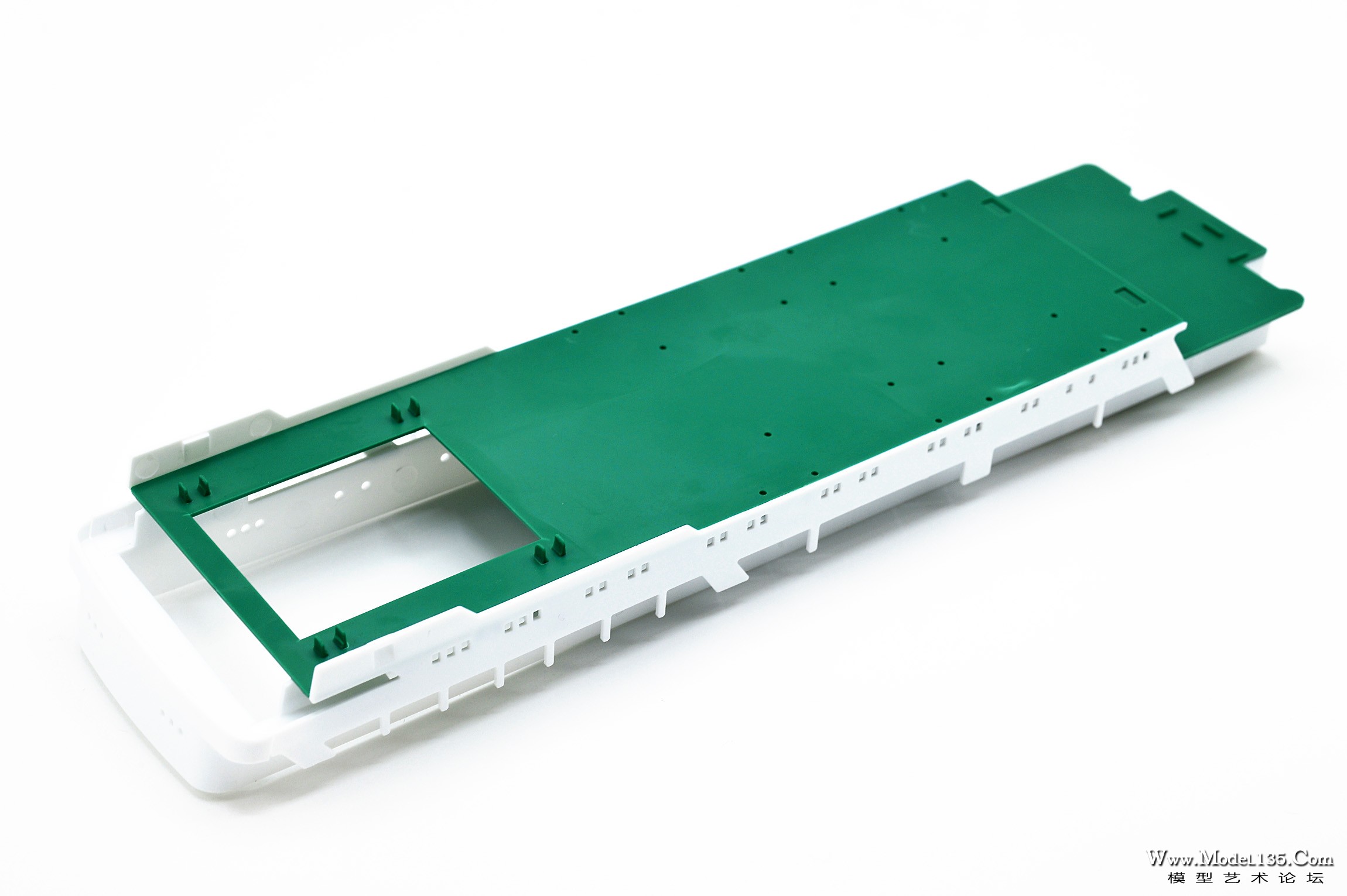

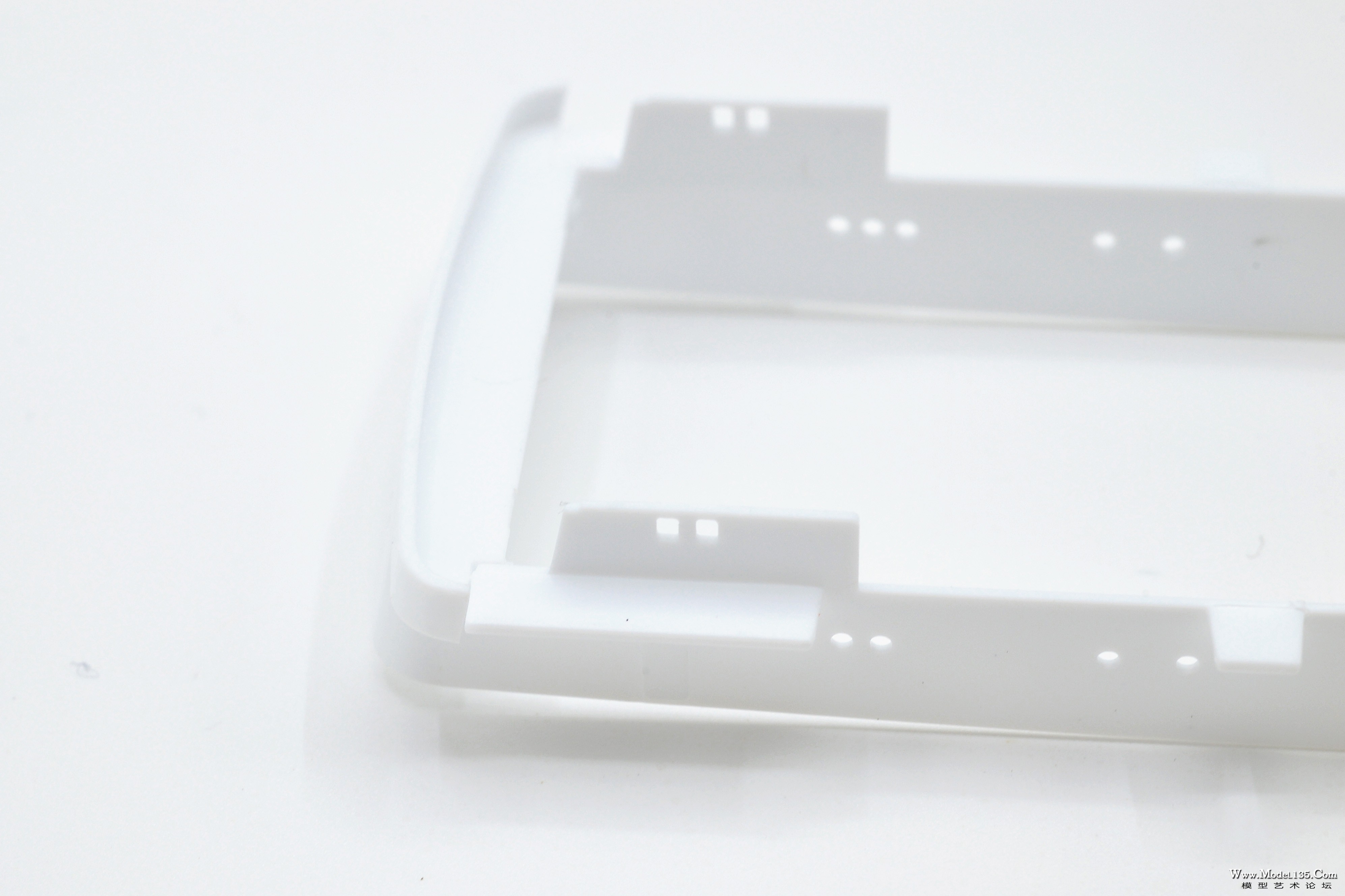

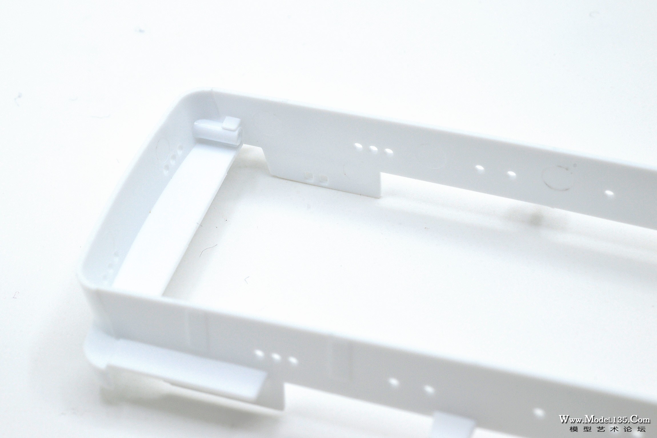

二层建筑和一层的组合需要先从后部卡入
二层建筑和一层的组合需要先从后部卡入
后部卡入后再卡入前部
后部卡入后再卡入前部
一层和二层组装完毕
一层和二层组装完毕
注意驾驶台的定位
注意驾驶台的定位
组装时要注意定位销卡入
组装时要注意定位销卡入
装配到位
装配到位

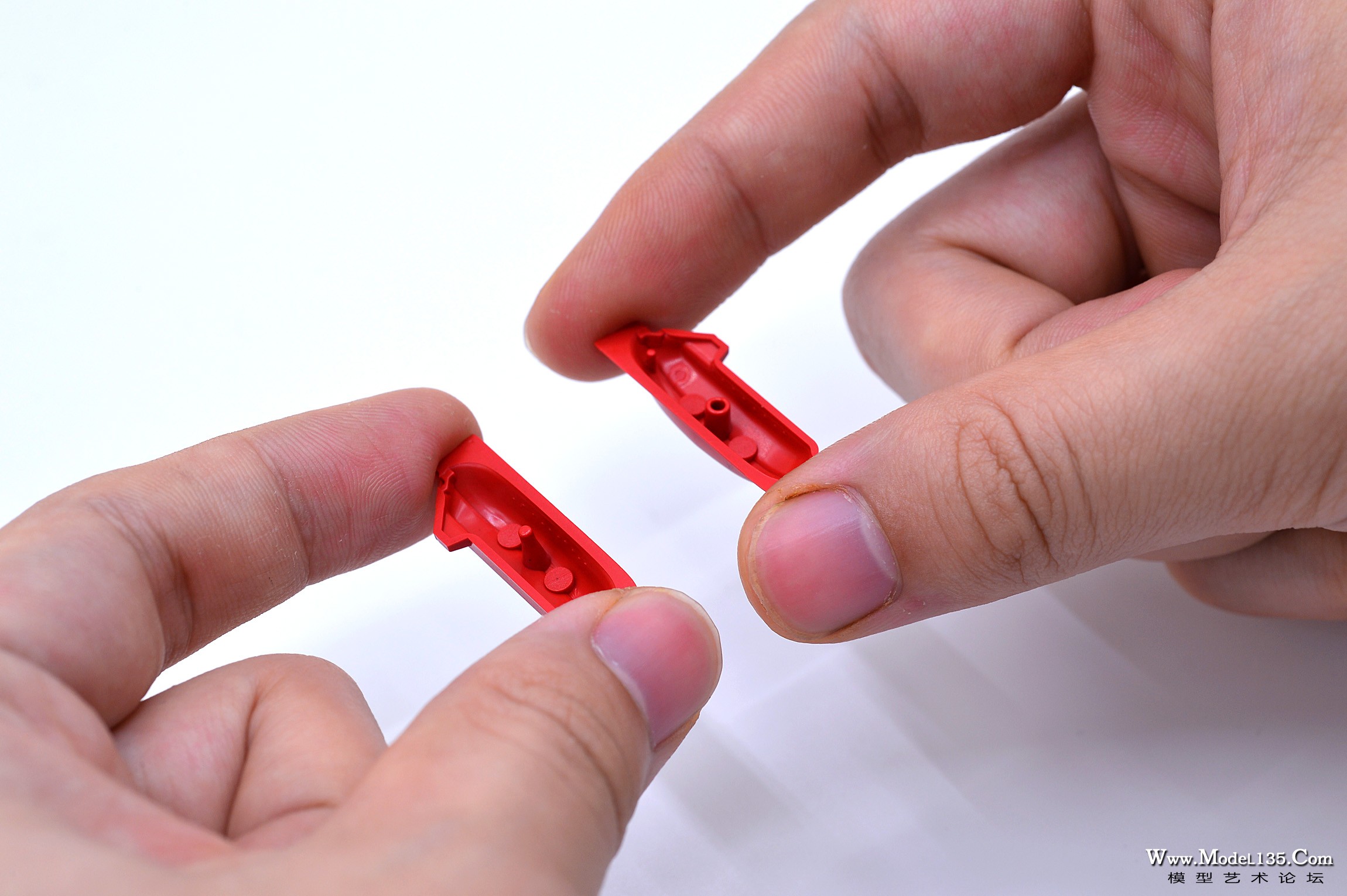

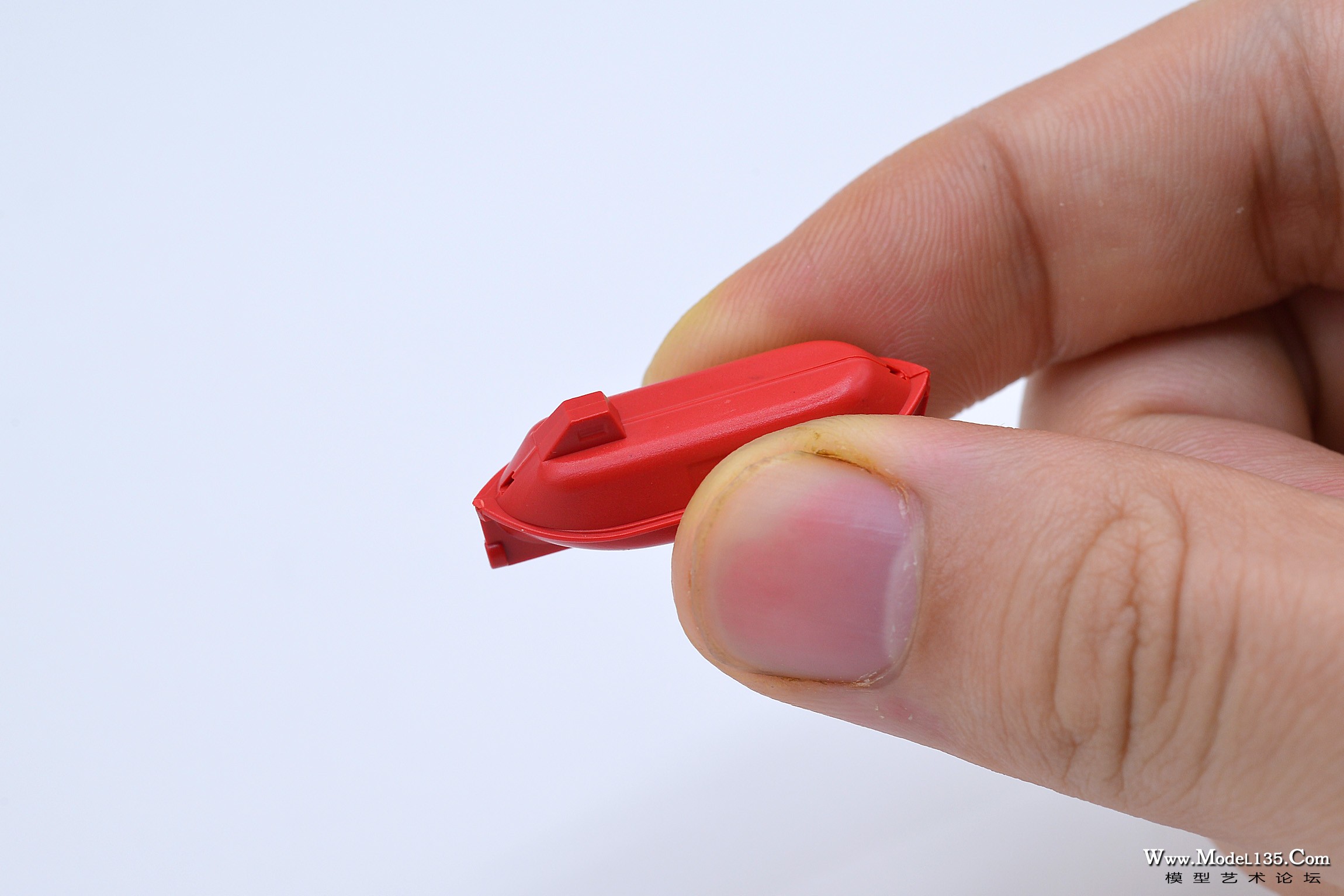

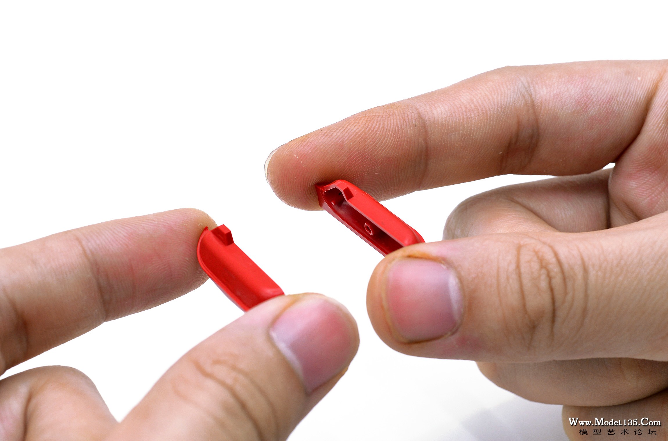

救生艇的组装
救生艇采用免胶水插销设计
救生艇采用免胶水插销设计
对准插销
对准插销
用力将两部分压紧即可
用力将两部分压紧即可

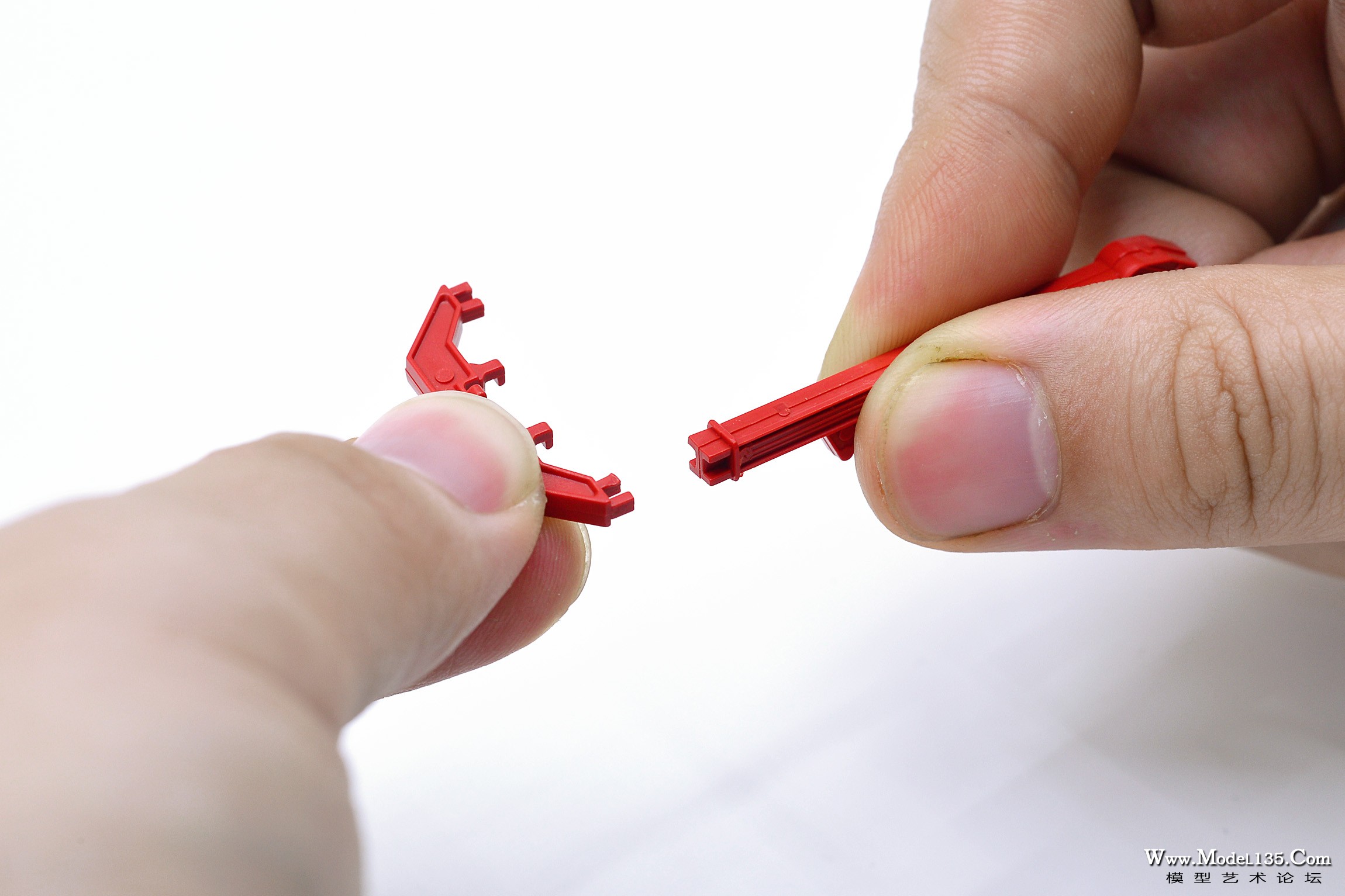

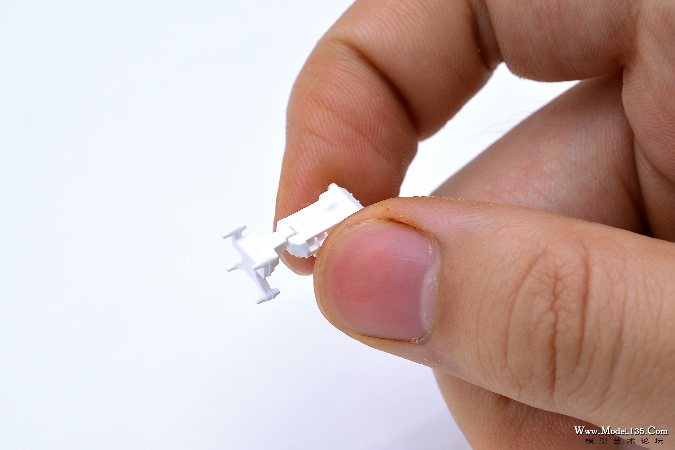

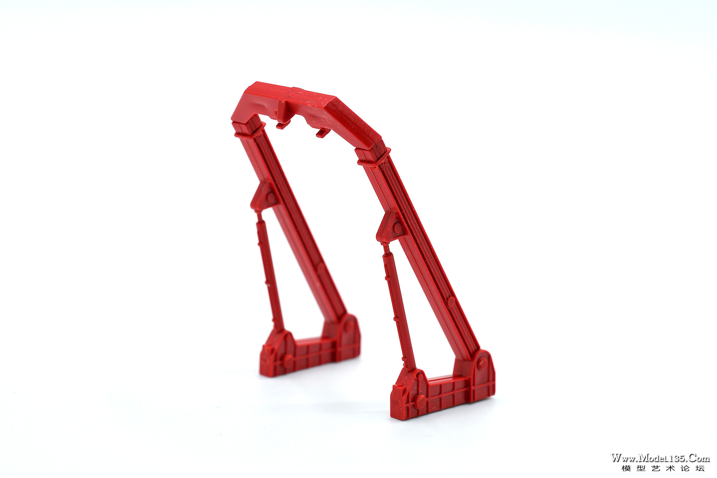

龙门吊的组装(注意,免胶水插销的强度有限,需要用胶水固定才能满足航行的要求)
龙门吊也采用免胶水插销设计
龙门吊也采用免胶水插销设计
稍用力插入即可
稍用力插入即可
完成后的龙门吊
完成后的龙门吊
龙门吊的吊装部分也采用免胶水插销
龙门吊的吊装部分也采用免胶水插销
直接插入即可,注意方向
直接插入即可,注意方向
完成后的吊装部分
完成后的吊装部分

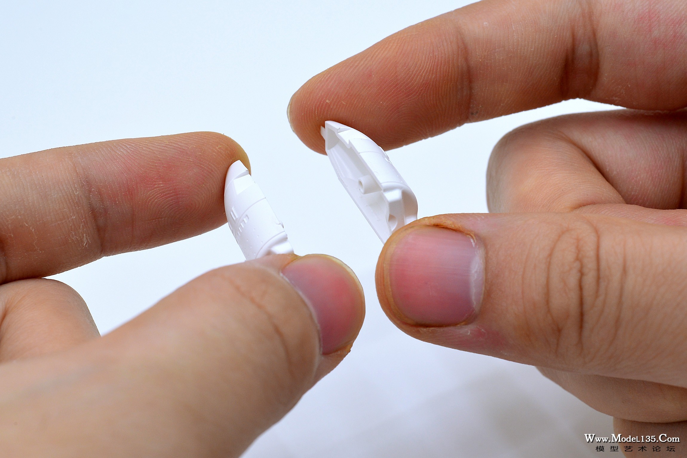

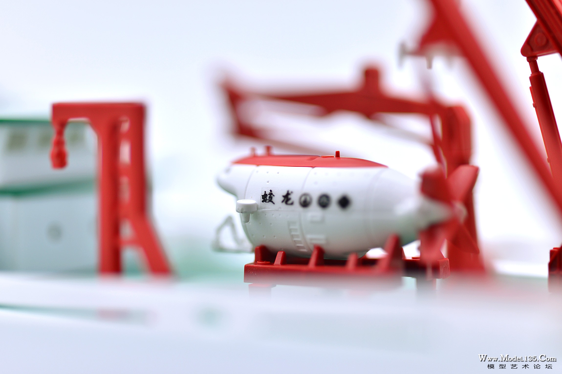

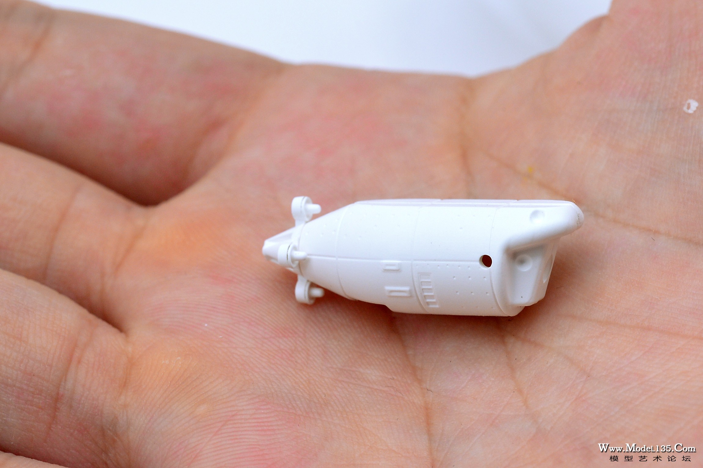

蛟龙潜水器部分采用了免胶水插销
蛟龙潜水器的前部需要少许修整
蛟龙潜水器的前部需要少许修整
对准免胶水插销插入即可
对准免胶水插销插入即可
尾部推进器的插销需要修小少许
尾部推进器的插销需要修小少许
插入尾部推进器的蛟龙主体
插入尾部推进器的蛟龙主体

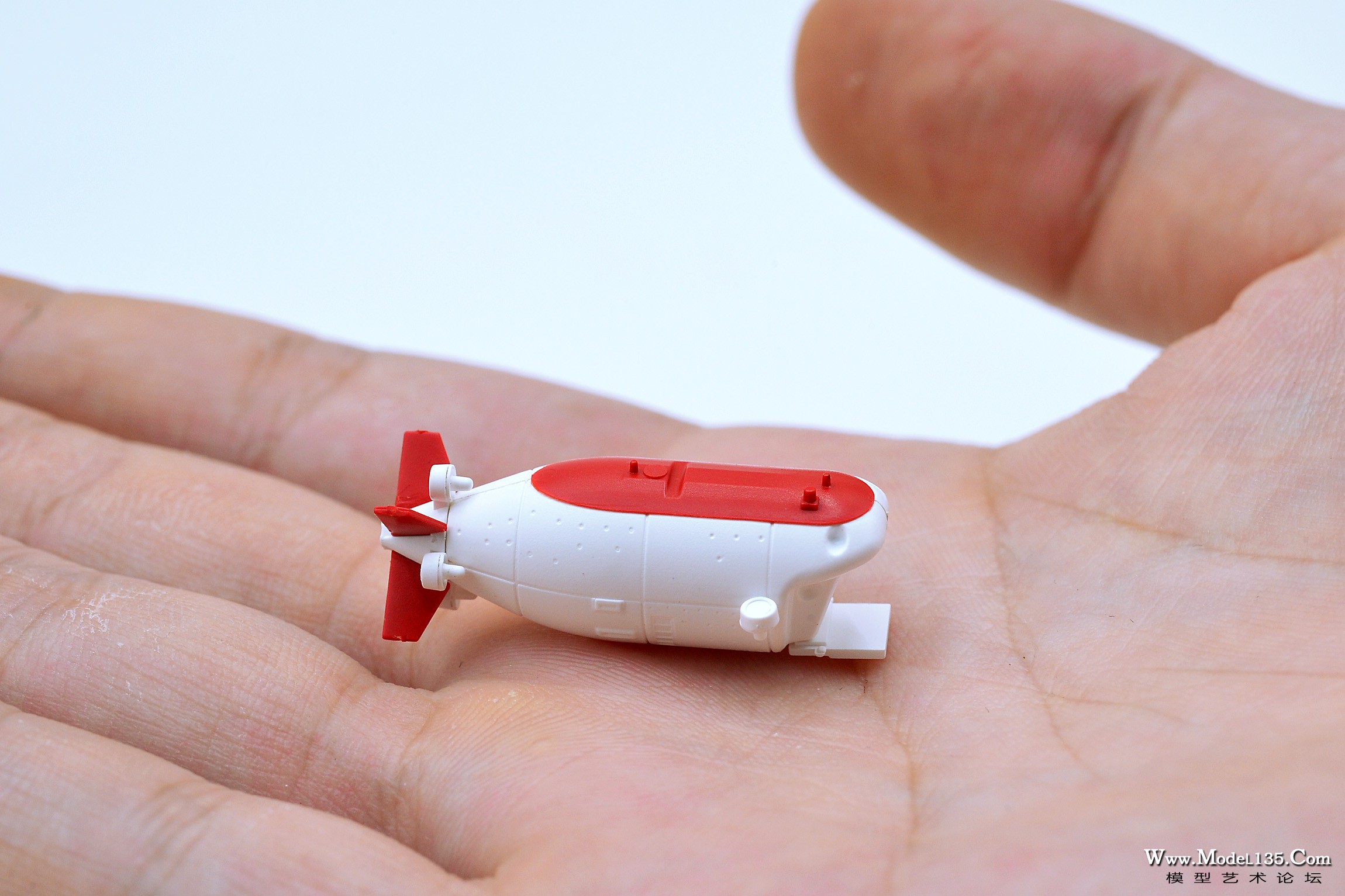

蛟龙红色上部分需要用胶水粘接
蛟龙红色上部分需要用胶水粘接
前部推进器需要用胶水粘接
前部推进器需要用胶水粘接
完成主体的蛟龙潜水器
完成主体的蛟龙潜水器
装入尾部稳定舵免,舵面需要用刀削薄少许
装入尾部稳定舵免,舵面需要用刀削薄少许
科普竞赛零件的组装只需要完成这里
科普竞赛零件的组装只需要完成这里

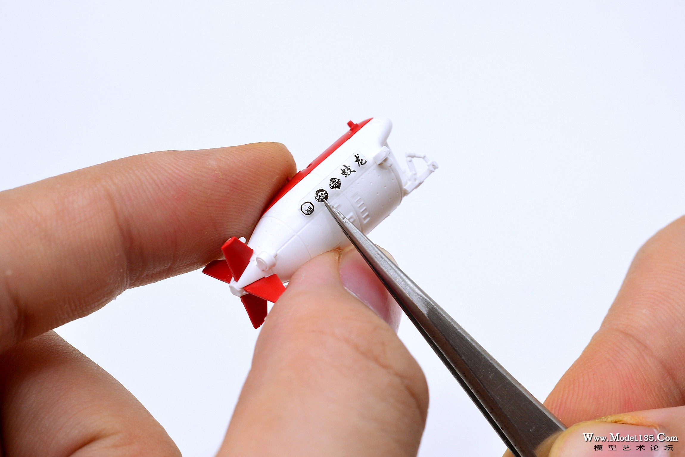

加上著名的蛟龙标志
加上著名的蛟龙标志
附带前部机械臂的蛟龙号
附带前部机械臂的蛟龙号

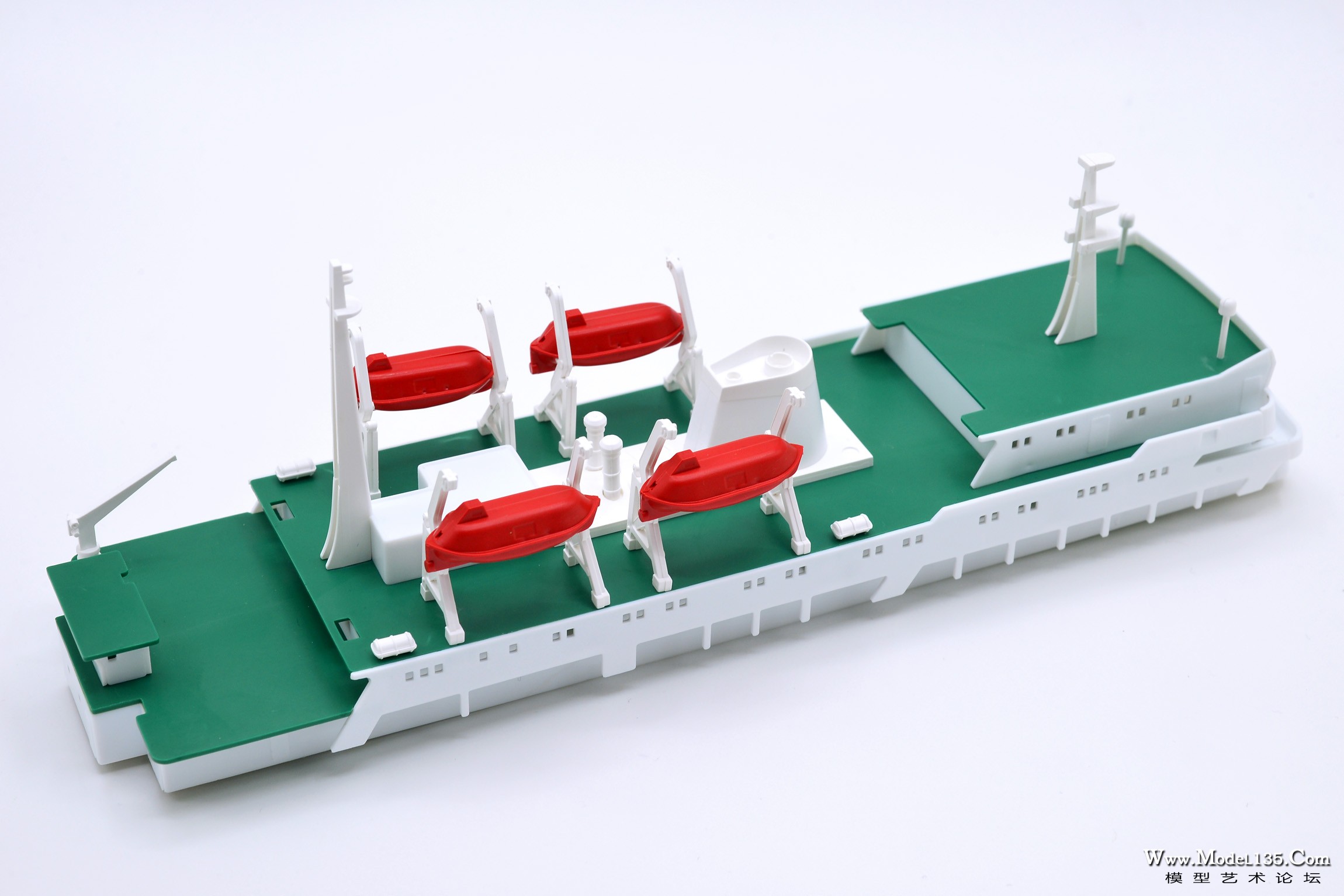

建筑总装
吊艇架可直接插入甲板定为孔
吊艇架可直接插入甲板定为孔
所有零件要注意位置
所有零件要注意位置
建议直航模型将蛟龙潜水器放置在加班后部,方便模型开关的使用
